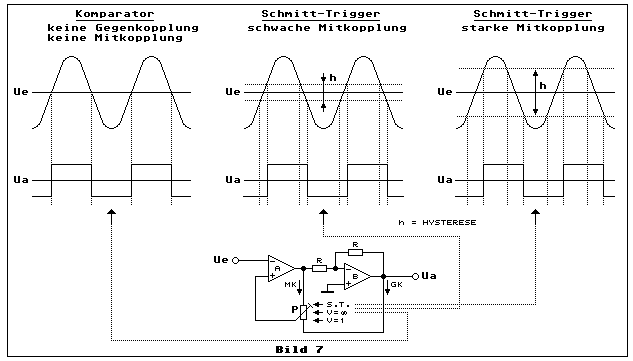

von Michael S. (Firma: Schühle & Traub GbR) (mos-87)
mh ich weis nicht genau was du meinst aber vielleicht hilft das ja
weiter.
Quelle: http://www.elektronik-kompendium.de/public/schaerer/opaschm.htm
