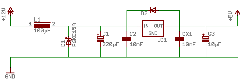

von Thomas (kosmos)
Hiermit entstöre ich meine Schaltung die den Zündtransistor ansteuert
von der 12V Leitung auf welcher diese Induktionsspannungen der Zündspule
auftreten.
Zur Funktion: Die Spule filter kurze Impulse, die Supressordiode
schaltet ab 15V gegen Masse durch, dadurch fällt an der
Spule(Widerstand) die Spannung unter 15V ab und die Diode sperrt wieder,
dadruch bleibt die Spannung auf max. 15V. Der Elko gleicht kurze
Stromspitzen aus, danach kommt der Spannungsregler mit seinen
keramischen Kondensatoren und wiederum ein kleiner Elko. Die Diode über
dem Spannungsregler ist dazu da damit kein Strom rückwärts durch den
Spannungsregler fließt was eigentlich nur dann passiert wenn man auf der
Ausgangsseite einen größeren Elko als auf der Eingangsseite  hat und der
Eingangselko zuerst leergeht, aber sicher ist sicher.
