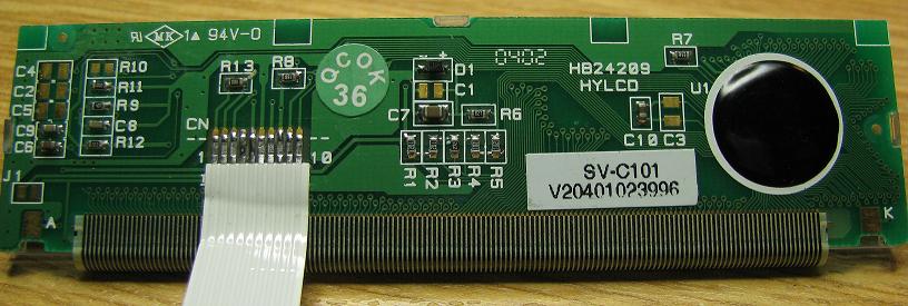

Hallo Display-Experten,
seit einigen Tagen bin ich auf der Suche nach einem Datenblatt für ein
LCD-Display (alphanumerisch 24 x 2 Zeichen, siehe Bild). Es stammt aus
einem Siemens-Telefon (Hicom) Typ Optiset 500. Erste Messungen in der
Schaltung lassen darauf schließen, dass es wahrscheinlich mit 3.3V
betreiben wird. Damit wäre es bestens für den Betrieb am GPIO eines
AVR32 geeignet.
Interessanterweise wird das Display (nur) über 10 Leitungen mit der
Ansteuerung verbunden. Pin 1 und Pin 2 sind dabei über R13 (0.0 Ohm)
verbunden. An Pin 6 liegt GND (Massefläche) und Pin 8 ist wahrscheinlich
V-LCD (Spannungsteiler R1 bis R5). Die restlichen Anschlüsse lassen sich
nicht weiter verfolgen. Wie könnte hier die Ansteuerung erfolgt sein
(44780 im 4-Bit-Mode, SPI, ...)?
Der Hersteller ist wahrscheinlich Hyundai bzw. HYLCD. Nach einigem
googeln habe ich nur alte Klassiker wie das HB16102 (16x2, HD44780, 5V)
gefunden. Auf der Internetseite www.hylcd.com gibt es scheinbar nur noch
Informationen zu aktuellen Produkten.
Kann mir jemand von Euch helfen? Hat jemand ein Datenblatt von einem
solchen oder ähnlichen Display?

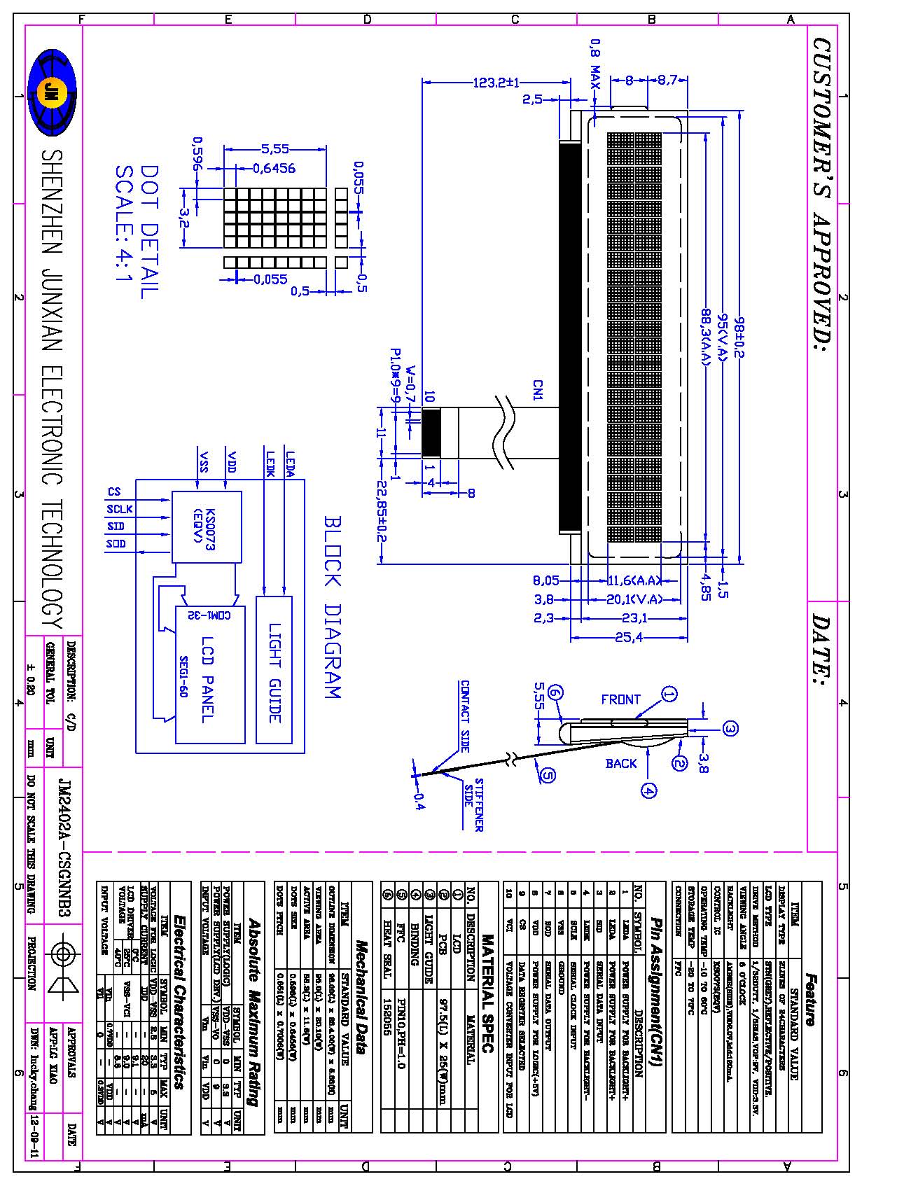

von qinyan723 (Gast)
drawing

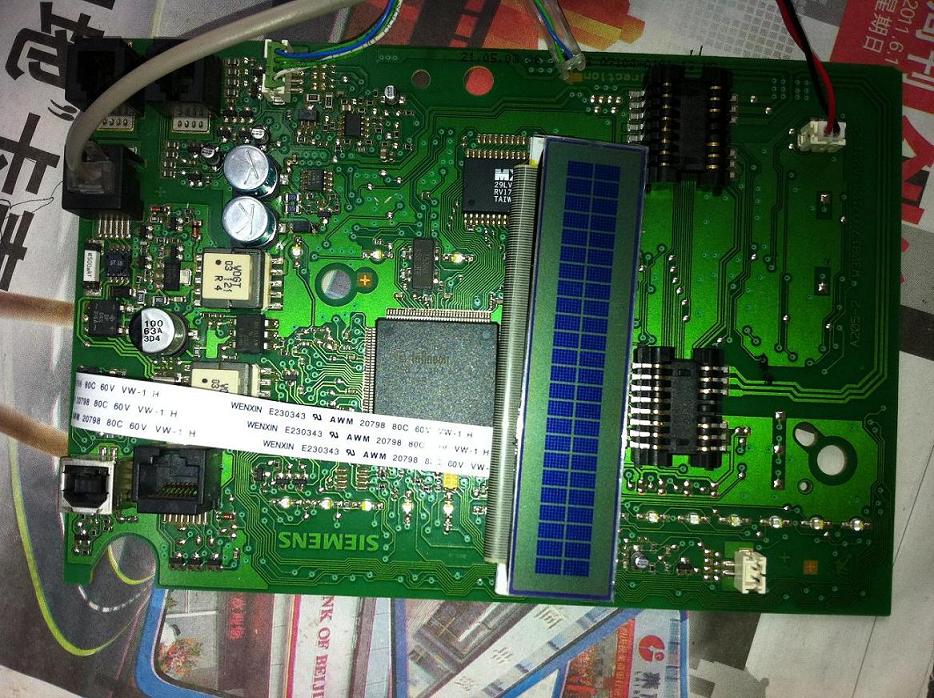

display

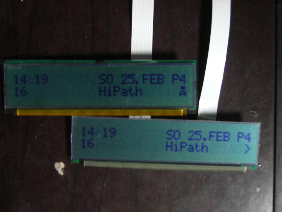

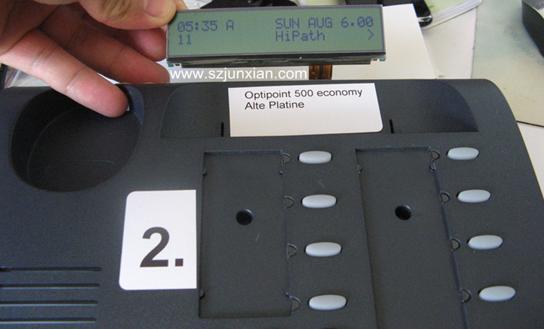

Hello Gorg,
This screen, we have tested in the Siemens 500 telephone can be mass
produced, if there is a demand, please contact with our sales Litchi,
thank you!
