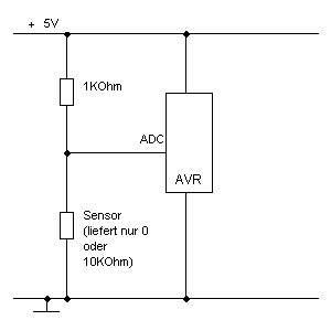

Hallo! Sorry das ich so viele Threads gemacht habe. Bei den anderen hat einfach keiner mehr geantwortet. Der Sensor um den es sich handelt, ist ein Bodenfeuchtesensor von Gardena. Es gibt leider kein Datenblatt dafür. Ich habe mich mit Gardena in Verbindung gesetzt und die haben folgendes geschrieben: Der Sensor beruht auf ein elektrothermisches Prinzip. Ein elektrischer Widerstand wird ca. 7sek lang auf ca. 4-5°C über UT aufgeheizt. Nach dem Aufheizen wird die Abkühlzeit gemessen. Diese Abkühlzeit beträgt zwischen 7 und 65sek. Lange Abkühlzeit (z.B. 65sec) = trocken (Widerstand 10 kΩ) kurze Abkühlzeit ( z.B. 7sec)= feucht (Widerstand O kΩ) In Abhängigkeit der Abkühlzeit wird Trockenheit oder Feuchtigkeit gemeldet und die Bewässerung freigegeben bzw. gestoppt. Diese Signale werden über eine Widerstandsänderung erzeugt d.h. ein Relais wird geschaltet (potentialfreier Ausgang). Zum Anschluss an andere Steuerungen kann der Ausgang mit max. 12 V belastet werden, wobei der Strom durch den Sensorkontakt im Bereich von 10mA liegen sollte. Interne Messintervalle alle 10min. Das dazu! Im Anhang habe ich eine Schaltung gemacht! Ist die so richtig oder muss ich noch was ändern? Danke!
Ja, das sind doch schon etwas mehr Informationen. Da der Sensor thermisch arbeitet und nicht die Leitfähigkeit misst, ist das oben Geschriebene bzgl. Elektrolyse und Wechselspannungen obsolet. Wenn ich die Infos von Gardena richtig verstanden habe, ist der Ausgang des Sensors ein Schalter mit parallelgeschaltetem 10k-Widerstand. Die Schaltung in deiner Skizze müsste somit funktionieren. Da die Spannung zwischen Widerstand und Sensor nur die Werte 0V und ca. 4,5V annimmt, kann statt eines A/D-Eingangs auch ein gewöhnlicher Digitaleingang am µC verwendet werden. Woher bekommt der Sensor überhaupt den Strom für die Heizung? Die Internetsuche hat ergeben, dass da zwei Batterien drin sind. Stimmt das?
Ja da sind zwei Batterien drin. Ich kann also mit dieser oben geposten Schaltung den Sensor direkt am Digitaleingang vom Mikrocontroller hängen und nicht am ADC?
Der Pegel sollte reichen. Aber sowas kann man auch immer im Datenblatt ablesen.
Da die Schaltschwelle der Eingänge der ATmegas bei 1,4V bis 1,8V liegt (VCC=5V), kannst du den oberen Widerstand auch noch etwas vergrößern, z.B. auf 3,3kOhm. Das ergibt einen High-Pegel von immer noch 3,8V, was völlig ausreichend sein sollte, und man reduziert den ständig durch Widerstand und Sensor fließenden Strom auf 1,5mA. @Bruno: Datenblatt scheint es keins zu geben, da der Sensor nicht für Basteleien, sondern für den Anschluss an eine Gardena-Steuerung gedacht ist.

Danke für die Hilfe! Laut Gardena soll aber der Strom etwa bei 10mA liegen.
