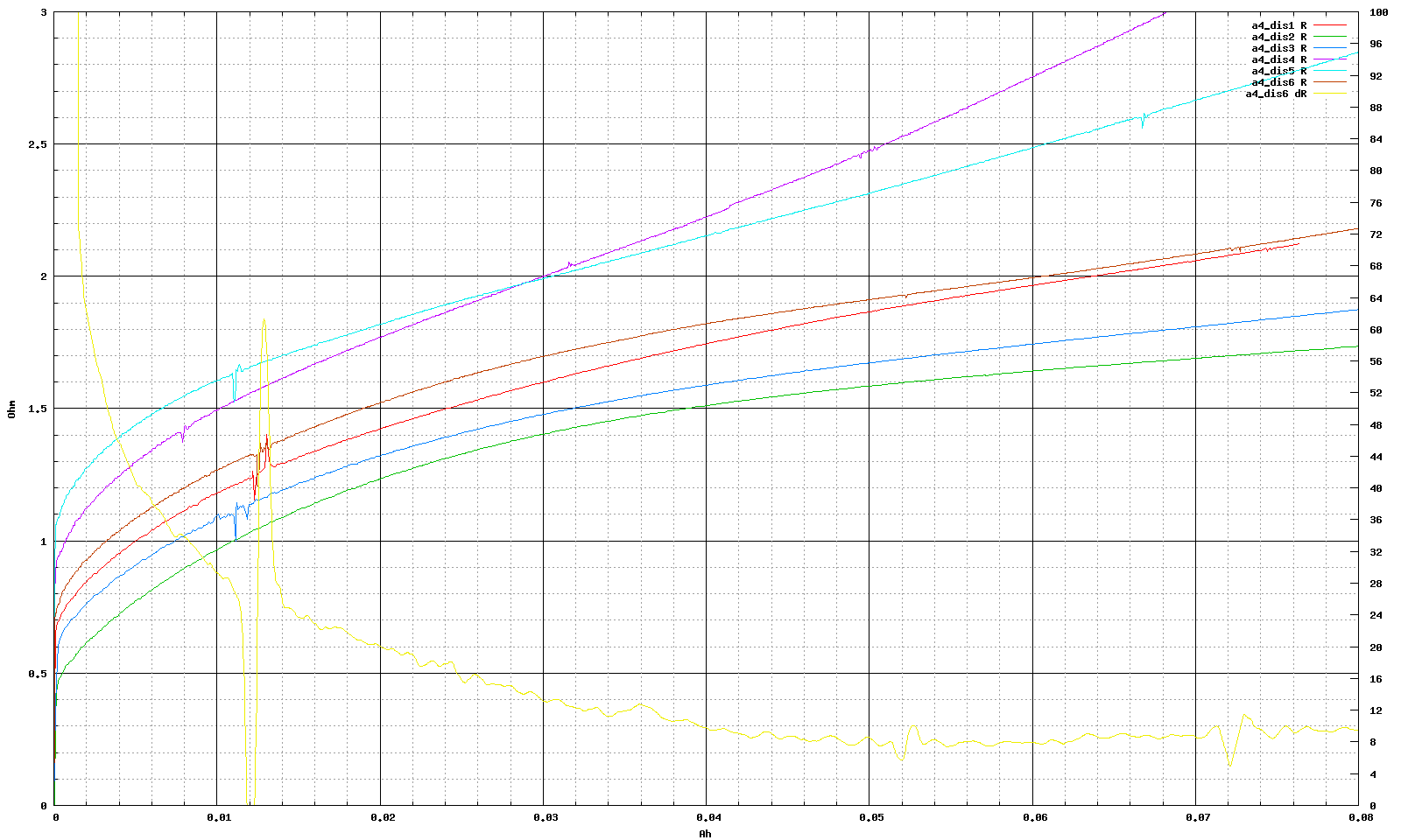

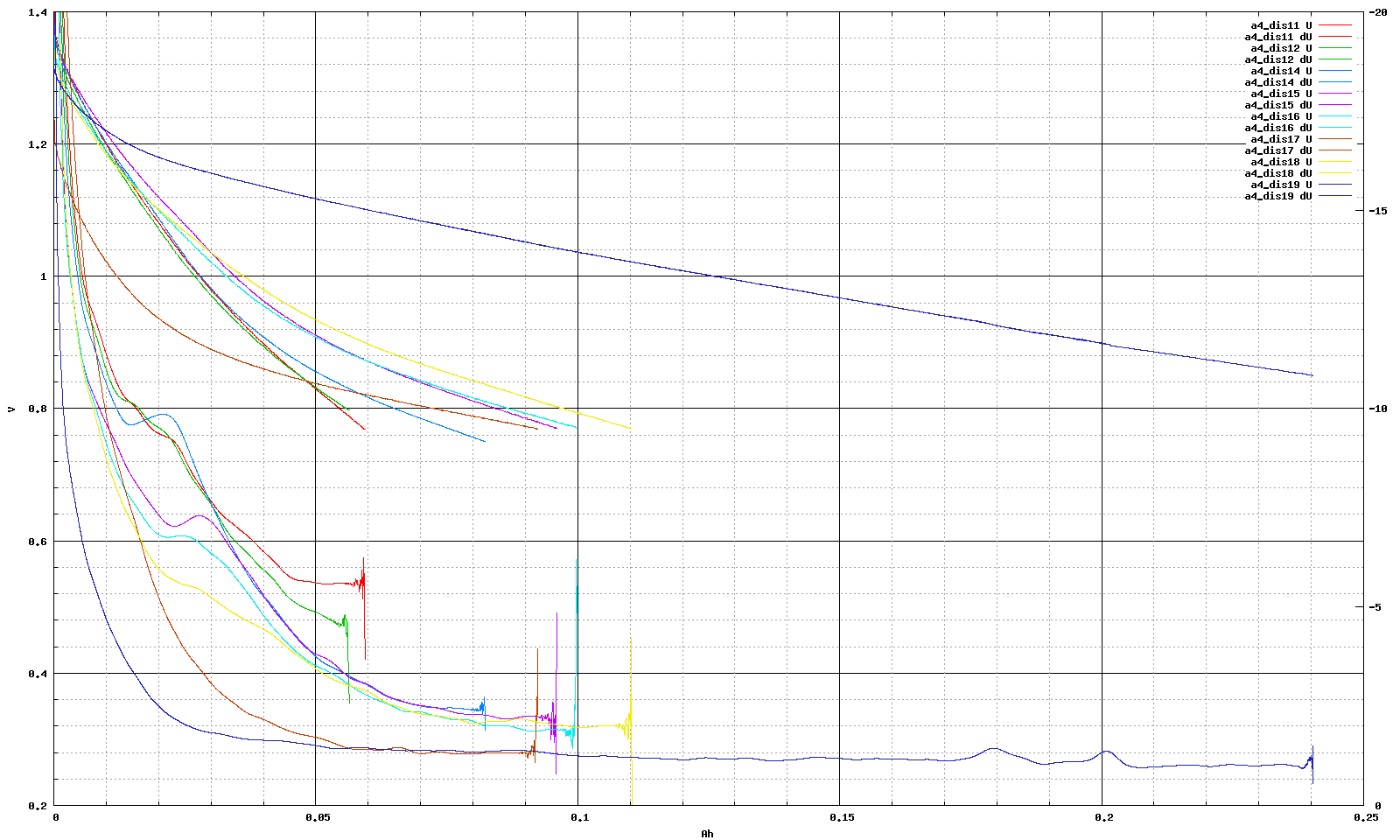

von I_ H. (i_h)
So falsch hab ich mit meiner Theorie wohl garnicht gelegen. Hab jetzt
mal ein Entladeprogramm geschrieben, das mit einem voreingestellten
Strom anfängt und bei Unterschreiten einer bestimmten Spannung (0.95V)
den Strom schrittweise reduziert.

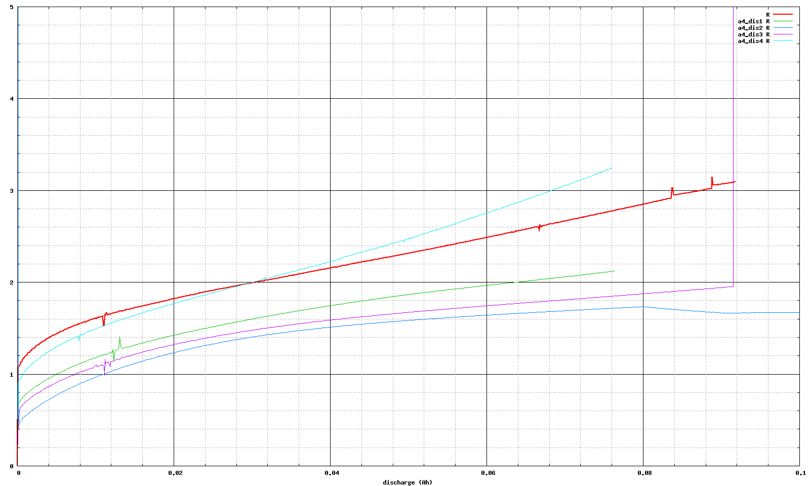

Bisher hat die Zelle von den 290mAh 210mAh wieder rausgerückt. Mit dem
üblichen Wirkungsgrad von 77% beim Aufladen ergibt das 273mAh. Ist wegen
dem hohen Innenwiderstand 'ne ziemlich langwierige Sache, bei 23mA
Belastung liegt die Spannung im Moment noch bei 0.97V.
Als nächstes werd ich mal mit ordentlich Strom soviel draufladen wie der
Akku insg. rausgerückt hat mal 1.3. Hohe Ströme sollen die Kristalle
abbauen. Mal schauen, der Lader müsste 1A schaffen.

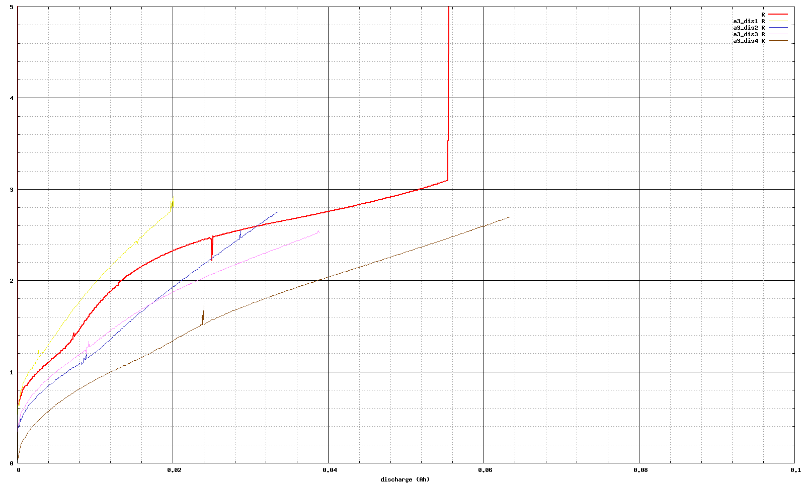

von I_ H. (i_h)
Ich glaub die Zelle weilt wieder unter den lebenden. So langsam wird mir
auch klar wieso kein Ladegerät es schafft solche Zellen flott zu
bekommen.

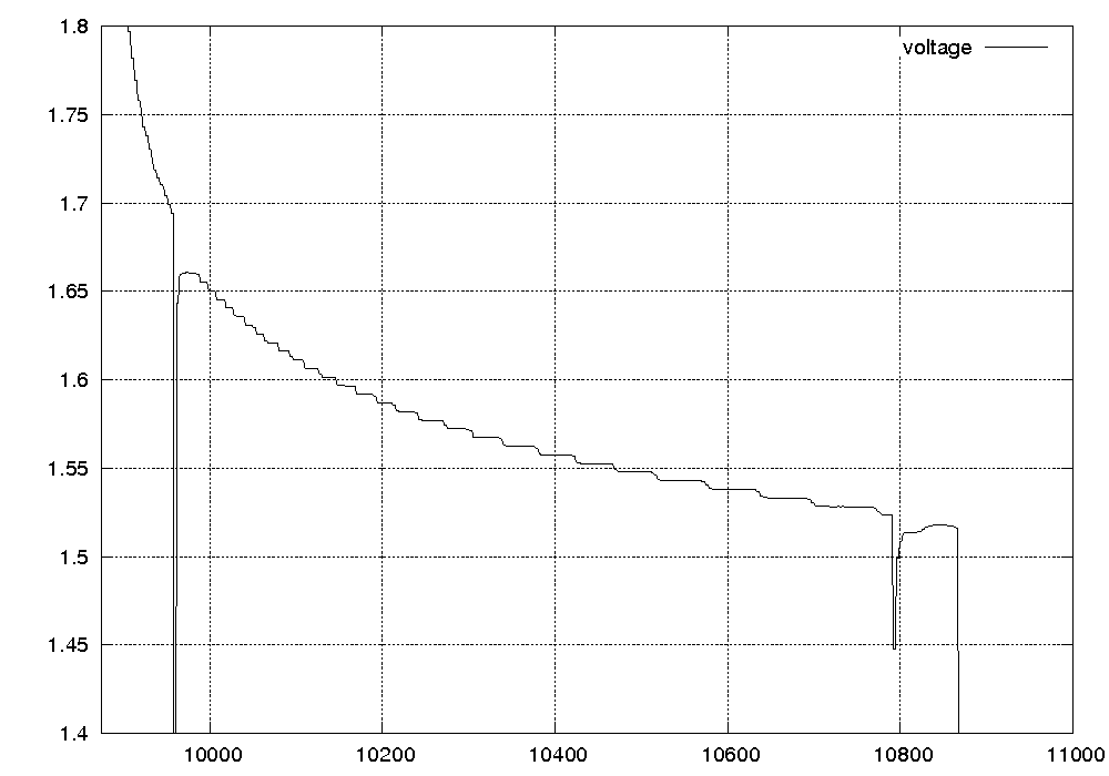

Hab insg. 770mAh mit ca. 800mA Ladestrom in den Akku geschickt. Von
einer vorherigen Ladung mit Teilentladung (hatte keine Lust zu warten)
waren noch ca. 150mAh drinnen.
Jedenfalls - bis 450mAh ist die Zellspannung mit angelegtem Strom
langsam auf ca. 3.3V gestiegen, die Temperatur ging auf etwa 38°C hoch
und hat sich da stabilisiert. Innerhalb der nächsten 50mAh ist die
Zellspannung dann bei unverändertem Strom auf 2.54V zusammengebrochen,
die Temperatur ist um 1°C zurückgegangen. Wäre der Akku voll gewesen
hätte die Temperatur eigentlich sprunghaft steigen müssen.
Das Spielchen hat sich dann nochmal bei etwa 600mAh widerholt, da ging
die Spannung von 2.55V auf 2.3V zurück (Ladestrom hatte ich nach dem
ersten Einbruch um 100mA zurückgenommen, desswegen sind die Spannungen
etwas niedriger).
Ein kurzer Test hat 2.2A Kurzschlussstrom ergeben, bei 500mA Last hing
die Spannung über vll 30sek bei 1.3V, ist also nicht zusammengebrochen.
Morgen werd ich den nochmal komplett entladen und dann vll 1.5Ah
draufladen.

von I_ H. (i_h)
Heute früh hatte die Zelle wieder 'n Schluss :(. Hat ein paar Anläufe
gebraucht, aber jetzt ist wieder Spannung da.
Das Kristallwachstum wird einmal durch niedrige Ladeströme ausgelöst,
desswegen hat die Zelle gestern bei 230mA Ladestrom einen Schluss
bekommen.  Und desswegen sind auch Erhaltungsladungen mit 1/30C nicht
besonders gut für einen Akku.
Auf irgendeiner Seite hab ich gelesen, dass nur bei niedrigen Strömen
die Ionen genug Zeit haben sich in einem Kristallgitter
zusammenzufinden. Ist zwar nicht besonders wissenschaftlich ausgedrückt,
aber irgendwo wird da wahrscheinlich was wahres dran sein. Deckt sich
jedenfalls auch mit Aussagen auf zB. Wikipedia.
Niedrige Entladeströmen scheinen das aber auch auszulösen. Sprich früher
oder später muss ich mir mal was wegen den Kristallen einfallen lassen.
Ob diese Wildflyer Methode (daher kam überhaupt erst meine Idee mit den
Si Dioden ;)) wirklich was gegen das Kristallwachstum bringt bezweifle
ich inzwischen, zumindest bei den Kristallen die für die Kurzschlüsse
verantwortlich sind. 2 oder 3mal hab ich das gemacht, und jedes mal
hatte der Akku danach einen Schluss.
Auf verschiedenen Seiten hab ich gelesen, dass Hochstromzyklen helfen
sollen - genau das werd ich jetzt mal machen.
Werd den Akku mit 900mA und steigenden Strommengen laden (erstmal 1Ah,
danach vll 1.5Ah) und nach jedem Ladezyklus mit allem was geht entladen,
so dass die Spannung nicht unter  sagen wir 0.8V zusammenbricht.

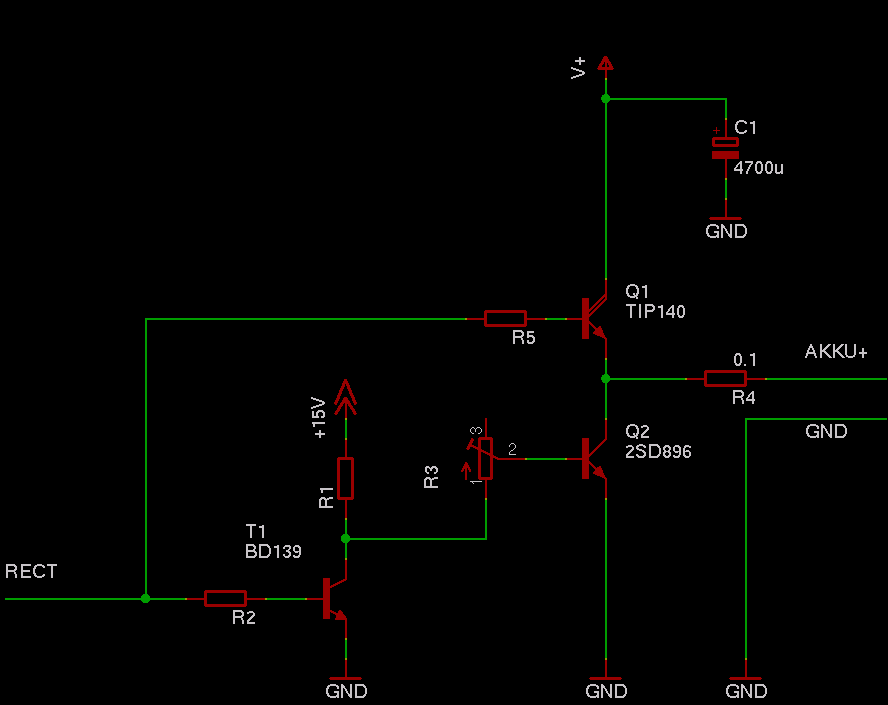

Das Ladegerät an dem die Zelle hängt hab ich mir selber
zusammengedengelt. Kontrolliert wird alles von einem Atmega16, momentan
kann ich konstante Lade/Entladeströme einstellen (per PWM erzeugte
Referenz, Opamp regelt Transistor dann so, dass der Spannungsabfall über
einen Shunt damit übereinstimmt), mir die Ah Bilanz angucken, und ein
Entladeprogram das den Strom reduziert wenn eine bestimmte
Schwellspannung unterschritten wird ist auch implementiert.

Ein paar Verbesserungen sind mir inzwischen auch aufgefallen (ist auf
Lochraster), pulsweise ladung/entladung wäre schön, der
Entladetransistor sollte ein FET sein (im Moment BD140), und der
Ladetransistor braucht einen größeren Kühlkörper.
Temperaturmessung wenigstens für eine Zelle wär auch schön.

von I_ H. (i_h)
So sah die Spannung beim Laden aus. Beim 3. Wert hab ich den Ladestrom
um 100mA runtergenommen, daher der Ausreißer.
Ich werd nachher mal eine Platine fädeln die von RS232 auf I2C
übersetzt, damit ich die Werte auf den Rechner bekomme. Danke für den
Link, da ist ja schonmal Anregung da.

Jetzt ist der Akku nach 655mAh an dem Punkt wo die Spannung wieder
einbricht. Bisher war die vergleichsweise hoch, vielleicht liegt's
daran, dass ich den Akku über Nacht entladen hab.
Witzig sind die ganzen Merkmale. Schaut so aus als wüsste die Spannung
auch nicht so ganz was sie machen soll ;).
von I_ H. (i_h)

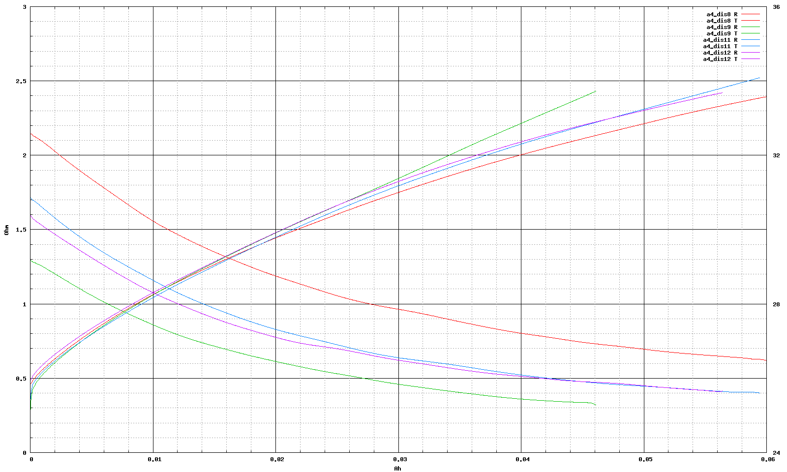

So sieht der Temperaturverlauf aus. Ach ja, X-Achse bei beiden in
Sekunden.
Merkwürdig sind die starken Schwankungen im 2. Teil. Die dauern aber
immer mehrere Werte, gemessen wird etwa 1mal pro Sekunde. Außerdem
werden sie mit steigender Temperatur immer größer.
von I_ H. (i_h)
Ok, jetzt gibt's was zum Knobeln. Eins vornweg - die Zeitskala war oben
/10, in dem Bild ist es richtig.
Leider hat sich gerade im interessantesten Moment der USB RS232 Port
verabschiedet. Beim nächsten Zyklus häng ich den vom Board dran. Hat
irgendjemand 'ne Idee was genau da mit der Spannung passiert ist? Die
ist jetzt wieder fröhlich am Steigen. Die Temperatur ist am fallen.
von I_ H. (i_h)
Ok, jetzt sind 1650mAh drauf. Kurzschlussstrom liegt bei 3.45A, hat sich
also nochmal deutlich verbessert. Bis auf das die Spannung im 2. Teil
durchgehend gefallen statt gestiegen ist sieht die Sache eigentlich
recht unauffällig aus.
Die großen Höcker in der Temperatur kamen übrigens durch's offene
Fenster. Aber kleine Schwankungen sind auch bei geschlossenem Fenster
geblieben. Im Moment kühlt der Akku ab, da ist die Kurve glatt.
Ach ja, die x-Achse ist bei dem Bild in mAh. Kann man sich denke ich
besser was drunter vorstellen.
von Düsentrieb (Gast)
ähm, ne frage: das is 1 zelle?
und die spg. gemessen mit/bei ladestrom oder bei/strom abgeschaltet?
im ersteren fall misst du den innenwiderstd. mit..
von I_ H. (i_h)
Jup, das ist eine Zelle, und ja, ich messe mit angelegtem Ladestrom. Das
macht aber nix, wollte ich den Ladeschluss über die Spannung erkennen
ginge das auch mit angelegter Spannung, da der Innenwiderstand beim
vollen Akku konstant ist.
Das einzige brauchbare Kriterium ist im Moment die Temperatur, aber auch
nur als oberer Grenzwert.
von avion23 (Gast)
@Düsentrieb
Wenn ich bis jetzt alles richtig verstanden habe ist das eine Zelle und
er misst die Klemmenspannung unter Last, also auch die am
Innenwiderstand abfallende Spannung.
@I_H
Das was Düsentrieb sagt stimmt. In professionellen Ladern wird das
Problem gelöst, indem man den Ladezykles kurz aussetzen lässt und dann
die Spannung misst. Dann hat man auch keine Probleme mit den
Übergangswiderständen und Kabeln.
Das sind doch richtig gute Werte für so einen Akku.
Interessant fände ich die Erklärung für das Einbrechen der Spannung in
deiner ersten Grafik.

Ich hab mir die Spannung halt mal angeguckt wenn ich den Ladestrom
unterbrochen hab. Die ist immer ziemlich rapide am Fallen. Man kann da
also messen was man will - je nachdem wie lange man nach dem Abschalten
mit der Messung wartet.
Die beiden Bilder sind direkt nach dem Ende vom Ladezyklus. Die beiden
kurzen Einbrüche waren Kurzschlussstrommessungen mit dem Multimeter.
Jedenfalls sieht man da sehr schön wie die Spannung kontinuierlich immer
weiter abfällt, hätte ich noch länger gewartet wär sie sicher unter 1.5V
gefallen.
Und gerade am Anfang ist der Abfall so stark, dass man sich die
gemessene Spannung quasi über den Messzeitpunkt aussuchen kann.
von I_ H. (i_h)
Und Bild numero 2
Ach ja, die Schritte kommen vom ADC. Da der Akku kein Noise erzeugt (im
Gegensatz zur Ladeschaltung) funktioniert Oversampling nicht.
Zum Einbruch: Die Frage ist doch wieso sich der Innenwiderstand so
plötzlich ändert, dann wieder ansteigt, und dann wieder fällt ;). Ich
hab leider keinen funktionierenden Akku als Referenz, aber ich geh mal
davon aus, dass das nicht normal ist.

Spannung beim Entladen messen ist garkein Problem, mach ich die ganze
Zeit. Mit der entnehmbaren Strommenge schaut es allerdings nicht so gut
aus, hat sich nicht großartig verändert.
http://www.jfuhlemann.de/tmp/volts2.png
http://www.jfuhlemann.de/tmp/current2.png - Entladestrom in A
http://www.jfuhlemann.de/tmp/restistance2.png
x ist entnommene Strommenge in mAh. Bei 200 hab ich die Schwellspannung
auf 0.75V runtergesetzt.
Die Entladeschaltung ist nicht so toll (irgendwo in meinem Arbeitsblock
ist auch schon die Skizze für eine viel bessere, die höhere Ströme und
auch pulsweise Entladung kann), desswegen schwankt der Strom so doll.
Gestern hab ich den Akku allerdings mehrmals geladen, und
zwischendrinnen bei weitem nicht alles entnommen. Über Nacht dürfte
dagegen ziemlich viel wieder rausgekommen sein.
Verglichen mit dem letzten Entladen gestern ist der Akku heute nicht
viel besser, aber das ist nach der Entladung über Nacht heute ja auch
der erste Zyklus - sprich ich werd nachher nochmal 0.8..1 Ah reinpumpen
und dann nochmal messen, über Nacht darf er sich dann wieder an der Si
Diode austoben.
Wenn das schon zuviel Strom ist, dürfte der Akku danach nicht besser
sein als nach dem 1. Zyklus. Wenn da drinnen aber irgendwas reagiert und
dabei den meisten Strom verbraucht, müsste messbar mehr gehen.
Vielleicht mach ich auch noch ein 2. Entladeprogramm rein, das für eine
Weile Strom zieht, aufhört, und wenn die Akkuspannung einen Schwellwert
übersteigt wieder Strom zieht. In den Links von dir stand, dass man
extremes Kristallwachstum bei NiCd erst bei Zellspannungen unter 0.4V
wegbekommt.
So könnte ich auch gleich die entnommene Energiemenge protokollieren.

von I_ H. (i_h)

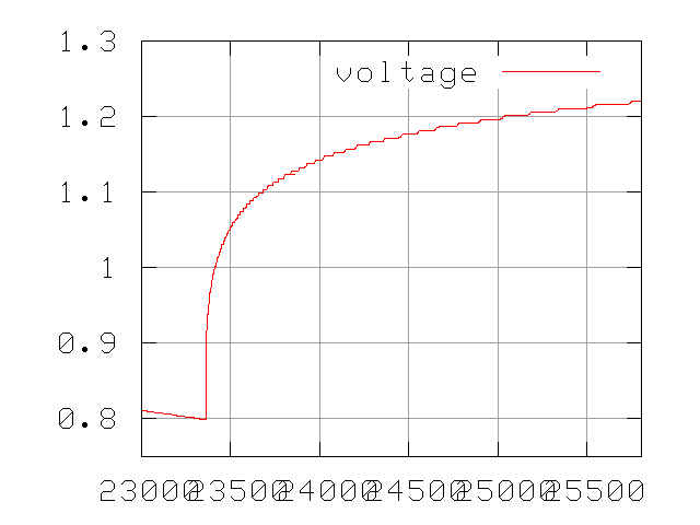

Im Moment bekommt der Akku nochmal eine 1Ah Ladung. Bis jetzt sind
300mAh drinnen, schaut soweit eigentlich ganz ok aus. Spannung beim
Laden ist niedriger, Temperatur steigt vll ein my langsamer.
Wenn der Zyklus komplett ist plotte ich den mal über den letzten.
Zum Thema Spannungsveränderung: Auf dem Bild ist die Spannung nach
Entladeende. Pro vertikalem Zeitstrich vergehen ca. 9 Minuten (500
Sekunden, ich muss mir mal die png ausgabe von octave angucken, das
sieht ja gruselig aus).
Das hat ein ähnliches Profil wie die fallende Spannung nach Ladeende.

Nach der Aktion hab ich nochmal einen normalen Ladezyklus gemacht. Der
Spannungsverlauf war immerhin deutlich anders als vorher:
http://www.jfuhlemann.de/akku/volt_all1.png
http://www.jfuhlemann.de/akku/temp_all1.png
(x in 100stel Sekunden)
Die Ergebnisse bedürfen einiger Erklärung: Da sind alle Zyklen drinnen
die ich bisher gemacht hab, der 5. ist der Hochstromzyklus und fehlt
daher.
Auffallen ist erstmal der extrem starke Spannungsanstieg im ersten Teil,
sowie der Knick in der Temperaturkurve bei etwa 10000.
Kurz vor 30000 ist mir der Akku ein bissel warm geworden, desswegen hab
ich ihn vorsichtig auf einen großen Kühlkörper gestellt (nimmt die Wärme
besser auf als der Tisch). Wie man sieht steigt die Spannung urplötzlich
stark an, anstatt weiter abzufallen.
Erst dachte ich der Widerstand der Anschlussdrähte wäre doch viel größer
als angenommen, desswegen hab ich versucht die besser festzumachen.
Darauf ist die Spannung sofort deutlich eingebrochen, wieder
angestiegen. Beim nächsten mal hab ich versucht die Kabel anzulöten,
daher die Spitze bei der Temperatur - hat nicht geklappt, hab's dann
erstmal wieder normal drangehängt. Wieder 'n starker Einbruch der
Ladespannung.
In der etwas längeren Pause bei 38000 hab ich dann ordentliche Klemmen
drangebaut, damit ist das Thema Innenwiderstand definitiv erledigt. Was
die Spannung macht sieht man ja deutlich.
Die 2 folgenden Außreißer waren Absicht, da wollte ich mal gucken was
die Spannung nach einer kurzen Pause so treibt. Die längere Pause kurz

Inzwischen hab ich das Bilder-erstellen mal automatisiert. Währenddessen
versucht das Ladegerät den Akku leerzubekommen, der sich aber standhaft
weigert:
http://www.jfuhlemann.de/akku/1/dis_v_t.png (U nach Zeit)
http://www.jfuhlemann.de/akku/1/dis_v_e.png (U nach Entladestand)
http://www.jfuhlemann.de/akku/1/dis_r_t.png (R nach Zeit)
http://www.jfuhlemann.de/akku/1/dis_r_e.png (R nach Entladestand)
Die x-achse ist jetzt auch mal ordentlich beschriftet ;). Da ist
ziemlich gut das Problem beim Entladen zu sehen, selbst nach 5 Stunden,
bei einer Akkuspannung von 20mV und 20mA Entladestrom geht die Spannung
im Leerlauf nach einiger Zeit wieder über 1V - sprich der Akku ist noch
nicht leer.
Der Knick in der Spannung kurz nach 100mAh kommt dadurch, dass der
Entladestrom von da an langsam zurückgeht.
von I_ H. (i_h)
Jetzt weis ich wenigstens was der Akku nicht besonders mag. Über die
letzten 3 Zyklen hat die Kapazität immer weiter abgenommen,
verantwortlich scheint die Entladeprozedur zu sein. Auch wenn die
Akkuspannung im Leerlauf nach einer Weile wieder über 1V steigt, darf
sie beim Entladen nicht zusammenbrechen.
Das macht die Entladevorgänge zu einer sehr langwierigen Prozedur, weil
der Akku dann wirklich einen ganzen Tag an der Si-Diode verbringen muss.
In der Zwischenzeit die der Akku zum leerwerden braucht kann ich aber
andere Sachen an's Ladegerät hängen, werd mir nachher mal

http://www.jfuhlemann.de/akku/1/dis_r_e2.png - Innenwiderstand über die
entnommene Kapazizät, R ist der aktuelle Durchgang, R2 der vorherige, R1
davor.

Na endlich konnte ich mal 'ne Vermutung bestätigen. Niedrige Ladeströme
machen den Akku kaputt, wobei niedrig irgendwo bei C/7.5 anfängt.
Erstmal ein paar Entladezyklen:
http://www.jfuhlemann.de/akku/3/dis_r_e.png
Das sind die Innenwiderstände über die entnommene Strommenge einiger
Ladezyklen. Hab mal das Namensschema das ich schon bei den Dateien
benutze übernommen. a1_ ist die erste Versuchszelle (um die es hier die
ganze Zeit ging), a3_ ist eine weitere Zelle vom Akkupack die ich grad
bearbeite.
dis1 ist der erste Entladezyklus, dis2 der 2. usw. cha sind Ladezyklen,
kommen nachher.
Interessant sind die Graphen (in der Reihenfolge) grün, blau, lila,
cyan. Das sind 4 aufeinanderfolgende Zyklen an a1, die ersten beiden mit
pulsweise Ladung (hatte ich schonmal gepostet), die letzten beiden mit
konstantstrom, 450mA und 350mA.
Wie man sieht steigt der Innenwiderstand immer schneller an. Nach der
350mA Ladung brach die Zellspannung übrigens auf 1.2V zusammen, nach
einem ordentlichen Stromstoß waren's wieder 1.55V.
Dann hab ich einen Ladezyklus (5) mit 750mA gefahren, der zugehörige
Entladezyklus ist braun. Der Innenwiderstand hat sich ggü. dem
vorherigen Zyklus cyan sofort deutlich verbessert.
a3 ist eine andere Zelle im selben Pack, die sehr wenig Elektrolyt
verloren hat, aber trotzdem einen Schluss hatte. Die rote Kurve ist
a3_dis2. Vor dis1 hab ich mit 750mA geladen, vor dis2 mit 850mA.
Ich denke aber mal die Werte hätten sich auch bei 750mA verbessert, dis1
ist der allererste Entladezyklus der Zelle, a1 bearbeite ich dagegen ja
schon eine Weile.
Der Ladezyklus von a3 schaut ein bisschen anders aus.
http://www.jfuhlemann.de/akku/3/cha_v_t.png
http://www.jfuhlemann.de/akku/3/cha_v_e.png
http://www.jfuhlemann.de/akku/3/cha_t_t.png
http://www.jfuhlemann.de/akku/3/cha_t_e.png
(rot ist a3_cha2)
Interessant wird a1_cha6. Nach dem Entladen ist die Zellspannung von a3
übrigens nahezu sofort wieder auf 1.3V gewesen, ähnlich wie bei a2 (dem
Energizer Akku).

Die nächste Erkentnis ist gereift: Der Innenwiderstand vom Akku ist
extrem temperaturabhängig. Mit steigender Temperatur wird der immer
kleiner.
http://www.jfuhlemann.de/akku/4/cha_v_e.png
Ausgiebig getestet hab ich das bei der cyan Kurve, also a1_cha6. Seh
grad, da sind 2 cyan... komisch, in gnuplot hab ich unterschiedliche
Farben angegeben - a1_cha6 ist die Kurve die kurz vor 5V umkehrt.
Bei 320mAh wurde mir der Akku ein bisschen zu warm, also hab ich einen
Kühlkörper drunter gelegt, der die Wärme etwas besser abführt als der
Tisch. schwupps ging's nach oben.
Dachte erst das lag daran, dass ich den Akku bewegt hab. Kurz nach
360mAh und 380mAh hab ich den Akku desswegen geschüttelt (hab angefasst
-> Wärme ist in meine Finger geflossen), und die Spannung ging prompt
nach oben. Selbes Spiel bei 410mAh.
Bei ~510mAh hab ich den Kühlkörper wieder weggenommen, Akku fing an
wärmer zu werden - Spannung fällt rapide ab. Kurz vor 540mAh hab ich den
Akku nochmal etwas länger angefasst, Spannung wieder oben.
Bei 710mAh, 750mAh und 760mAh hab ich ebenfalls angefasst, bei 780mAh
hab ich den Kühler wieder druntergelegt.
Man kann sogar genau rauslesen wie lange ich angefasst hab.
Das Abnicken der Spannung ist als Abschaltkriterium also vollkommen
unbrauchbar. Ich lade im Moment a3 mit einem ordentlichen Lüfter davor,
die Temp liegt unter 30°C. Den NTC hab ich mit Schaumstoff isoliert, die
Temperatur ist also trotzdem ganz brauchbar.
Im Diagramm ist das die rote Kurve, bei 460mAh hab ich den Lüfter gegen
einen stärkeren getauscht, da kommen die Schwankungen her.
Vielleicht probier ich auch mal den umgekehrten Weg - Lastwiderstand an
den Akku, auf 50°C vorheizen, und dann aufladen. Vielleicht hängt der
Innenwiderstand vom Innendruck ab, und da die Zellen beide schon
Elektrolyt abgelassen haben, dürfte der ziemlich niedrig sein. Ein
Pelztierchen hab ich auch noch daliegen, wär auch mal interessant was
bei 0°C passiert.

http://www.jfuhlemann.de/akku/4/dis_r_e.png - so hat sich a3 entwickelt,
beim letzten Zyklus mit Kühlung bei der Ladung. Schaut vielversprechend
aus.
http://www.jfuhlemann.de/akku/4/dis_r_e2.png - und so schaut a1 aus.
dis1 war der mit Abstand beste Zyklus, von 4 auf 5 hat es sich zwar
nochmal gebessert, aber dann ging es nurnoch bergab.

von I_ H. (i_h)
http://www.jfuhlemann.de/akku/5/dis_r_e.png
Das Bild mit den Widerständen.Hab die Endladung grad bei 0.78V gestoppt,
Spannung ist sofort auf >1V gestiegen, sonst hat das immer bis zu einer
halben Stunde gedauert.

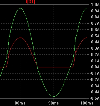

hier meine idee zum "simple-reflex-lader" ala patent (s.o.)
die 47u könnten zb 2x 100u elkos gegenpolig in serie sein
so sieht der strom dabei aus:
gü gesamt I durch den akku
rt der lade-dc-strom
von I_ H. (i_h)
Meine Schaltung ist 'n bisschen komplizierter geworden, weil zum einen
der großteil noch von der Pulsladeschaltung auf'm Steckbrett stand, und
zum anderen ich keinen passenden Trafo da hab. Außerdem hab ich gern die
Kontrolle über alles ;)
Ist aber auch relativ straight-forward. V+ ist ein Labornetzteil mit
Strombegrenzung, darüber kann ich den Ladestrom einstellen. Über R3 den
Entladestrom. Frequenz und Tastverhältnis am Frequenzgenerator, ~120Hz
und 50%.
Im Moment hängt a2 dran, der bekommt 1.674A bei 3.179V am Akku und muss
825mA wieder hergeben, bei 1.094V. Der 2SD896 ist nicht die beste Wahl
(allg. ist da'n BJT keine gute Wahl), aber beim FET geht die
Strombegrenzung nicht so einfach.

Oben hat sich 'n kleiner Fehler eingeschlichen, es hing nicht a2 dran
sondern a3... also die 2. ausgelaufene Zelle die ich bearbeitet hab.
Die Entladekurve sieht interessant aus, ist aber nicht repräsentativ.
Die Zelle lag die letzten 2 Tage mit Schluss rum. Ich hätte ja gern a4
genommen, also die nicht ausgelaufene, aber die entlädt immernoch...
selbst nach 24h liegt die Leerlaufspannung nach 30min wieder bei 1.1V.
Interessant ist das Abflachen vom Innenwiderstandsanstieg, das hab ich
bei der Zelle so noch nicht beobachtet. Ich hätte gern noch weiter
entladen, aber die Zelle hat dann einen Schluss bekommen. Komisch, dass
das gerade beim Entladen passiert ist.
Ich schätze die Kurve hätte auch die von dis3 gekreuzt (wenn ich die
denn mal länger aufgezeichnet hätte).
Irgendwas hat die Reflexladung also bewirkt, bin mal gespannt was a4
dazu sagt.
a1 hält sich übrigens immernoch tapfer, trotz 100°C-Quälerei. Im Moment
sind's noch 1.2V Zellspannung. Glaub die liegt jetzt schon >3 Tage. Die
hat aber auch deutlich mehr Zyklen als a3 gesehen.

Na wie dem auch sei... irgendeinen Schritt der Behandlung über die
letzten Tage hat der Akku krumm genommen:
- ""Tiefentladung"" ("" weil ich nach fast 2 Tagen endlich bei 1V
Leerlaufspannung war)
- Reflexladung, ca. 2facher Ladestrom wie Entladestrom
- 1. Entladezyklus: Deutlich schlechter (dis4)
- Mit Si-Diode über Nacht in's Gefrierfach
- Ladung mit 500mA, 1Ah
- 2. Entladezyklus: Genauso schlecht (aktuell, rot)
Wenn man als Entladeschluss das Durchschreiten von 2 Ohm ansetzt ist die
Kapazität nach dem Entladen und Reflexladen auf weniger als die hälfte
gesunken. Die Temperatur war immer relativ niedrig, teilweise weil ich
mit einem Lüfter nachgeholfen hab (Reflexladung).
Das einzige was bisher nachweislich einen positiven Effekt hatte, ist
den Akku ordentlich vollzupumpen und nur einen Teil zu entnehmen.

von I_ H. (i_h)
Hat sich bestätigt. Nach 850mA, 1Ah ist die braune Kurve rausgekommen,
die schonmal deutlich besser aussieht als die beiden davor.
Das gelbe ganz unten ist die Ableitung von der braunen Kurve, muss mal
einen ordentlichen Filter zusammenhacken. Im Moment faltet er im
Zeitbereich mit einem Rechteck, der dazu korrespondierende Si im
Frequenzbereich ist nicht grad optimal.
Die Ableitung zeigt, dass die Entladekurve vom Verlauf her so halbwegs
einem normalen Akku entspricht, wenn auch bestimmte Merkmale deutlich
stärker ausgeprägt sind.
Jedenfalls sinkt die Spannung beim Entladen erstmal recht schnell, bis
zu einem gewissen Punkt (bei gesunden Akkus etwa C/2) immer langsamer,
und dann wieder schneller. Am Ende ist die gelbe Kurve wieder beim
Ansteigen, bei anderen Entladevorgängen die länger gelaufen sind, ging's
immer weiter hoch - ist also kein Artefakt.
Der Verlauf hängt bei gesunden Akkus aber auch vom Entladestrom ab, je
höher desto geringer ist das Minimum der Ableitung ausgeprägt. Da ich C
nicht kenne kann ich dazu nix aussagen.
Ich werd vielleicht noch einmal mit 500mA laden. Ich vermute, dass die
Entladekurve dann wieder schlechter aussieht. Wenn sich das bestätigt
wär der nächste Schritt mal mit 1.5..2A zu laden. Dafür muss ich aber
erstmal 'n anderen Ladetransistor einlöten.

Hab jetzt endlich mal den Filter fertig. So'n Ding wollte ich eh schon
immer mal machen (braucht man immer wieder, und gerade dann hat man
keine Lust sowas zu schreiben).
http://www.jfuhlemann.de/akku/p2.png - ohne
http://www.jfuhlemann.de/akku/p1.png - mit
http://www.jfuhlemann.de/akku/p3.png - sogar die Ableitungen schauen
hübsch aus
Bei der roten Kurve im letzten Bild sieht man auch den Anstieg der
Ableitung am Ende schön.
Die Temperaturkurve wird noch eine Herausforderung, da sind die
Schwankungen sehr tieffrequent. Das da oben wurde mit einem
modifizierten Si^4 gefaltet.
dis7 und 8 sehen etwas anders aus, weil da beim Entladen der Lüfter
mitlief. Muss mal sehen ob ich das immer so mache, oder wieder ohne.
von I_ H. (i_h)
Jetzt hab ich endlich eine gewisse Konstanz in den Ergebnissen. Die
fallenden Kurven in dem Bild sind die Temperaturen, zugehörige Skala ist
rechts.
Hab vorhin die Stromsteuerung überarbeitet, der Regler hat ziemlich
dolle geschwungen (ab cha/dis 11 ohne Schwingungen).
Den Akku scheint das nicht gestört zu haben, waren auch etwa 100kHz,
davon dürfte der nix merken. Hat sich verglichen mit den Ergebnissen
davor auch nicht verändert.
dis10 fehlt in dem Diagramm, der Zyklus war etwas merkwürdig. Hatte ein
bisschen wegen den Schwingungen rumexperimentiert, und kurzzeitig hat
der Akku 3.5A abbekommen. Erstaunlicherweise sah die Entladekurve danach
besser aus (vor allem in den ersten 30mAh), obwohl ich nur etwa 500mAh
draufgeladen hatte.
Entladen hab ich jeweils bis 0.8V bei 300mA Last, danach auf 0.95V
fixiert bis der Strom unter 100mA gesunken ist. Das war jeweils etwa
nach 200mAh der Fall.
Über Nacht (nach dis8) hab ich ihn so mal bis Entladeschluss dran
gelassen (wenn der Strom bei 0.95V unter 10mA fällt), 450mAh hat er
hergegeben. Zellspannung ging danach auf 1.2V, brach bei 20mA aber
wieder unter 0.95V zusammen.
Entweder extrem starker lazy battery effect, oder der war ganz einfach
leer.
Die letzten beiden Ladezyklen mit etwa 1.95A sahen auch ziemlich gleich
aus, hab's auch geschafft die Temperatur gleich zu halten. Verändert hat
sich nur die Spannung direkt nach Ladebegin.
Interessant ist bei dem Bild oben auch der Punkt 30mAh. Da ist die
Staffelung beim Innenwiderstand genau umgekehrt wie bei der Temperatur.
Bei 45mAh kreuzen sich die Temperaturen von 11 und 12, bei 47mAh die
Spannungen.
Ich werd wohl mal die Temp. Differenz der beiden ggü. der
Spannungsdifferenz auftragen. Vielleicht bekomm ich so endlich ein
Modell das die Innenwiderstandsabhängigkeit von der Temperatur genau
beschreibt.

Hab, nachdem das Oversampling durch den stabilen Ladestrom nun nimmer
funktioniert, mal einen Dreieckgenerator dazugefädelt. Die Sache
funktioniert so, dass zwischen Messspannung und ADC Eingang 1kOhm hängt,
auf den ADC Eingang wird zusätzlich mit 1nF das Dreieck eingekoppelt.
Spannungsauflösung liegt jetzt im Bereich 100µV.
http://www.jfuhlemann.de/akku/7/cha1.png - 13 und 14 sind wieder mit
Oversampling. Die Temp. Messung bei den beiden Zyklen ist 'n bissel
daneben, hab's bei 14 etwas korrigiert.
Die Auflösung gibt auch noch mehr her:
http://www.jfuhlemann.de/akku/7/cha2.png
Die Schwankungen bei der Temperatur sind also wirklich vorhanden, hab
nur ein paar Stellen markiert wo man's sieht, gibt noch viel mehr. Ich
werd dem Lüfter mal einen Spannungsregler verpassen, ich denke die
Netzteilspannung schwankt immermal um ein paar 100mV.
Die rote Kurve die da von oben reinkommt ist noch ohne Oversampling, die
5mV Schritte sind gut zu sehen.
Die komische Ecke kurz vor 0.8Ah (erstes Bild) hab ich schon mehrmals
beobachtet, bei 11 und 12 bei etwa 0.5Ah. Keine Ahnung wo die herkommt,
aber irgendwas passiert da im Akku.
http://www.jfuhlemann.de/akku/7/dis.png
Bei der 13 (cyan) hab ich nur 666mA draufgeladen, erstaunlich wie
schlecht die Entladekurve aussieht. Bei 14 waren's 2Ah, schaut am Ende
schon besser aus. Die fallenden Kurven sind die Ableitungen. Komisch ist
der Höcker bei 20mAh.
Zusammen mit der vollständigen Entladung über Nacht hat die Zelle 448mAh
hergegeben. Die Zellspannung liegt jetzt wieder bei 1.21V Leerlauf, ging
auch ziemlich schnell wieder hoch.
Das spricht scheinbar schon dafür, dass langsames Dauerladen mit vll
0.1C den Akku wirklich verbessern könnte. Allerdings vorher mit viel
Strom vollladen, sonst gibt's Kristalle. Werd erstmal 4Ah mit 2A
probieren, die Temperatur liegt ja im grünen Bereich.
Mich würde auch mal interessieren wieso die Spannung ab 1Ah immernoch am
fallen ist. Hergeben tut er das bei weitem nicht mehr, wäre die Zelle
aber im Überladezustand müsste die Spannung eigenlich konstant bleiben.
Und schließlich müsste ein so lange andauernder Überladezustand mit dem
Strom negative Auswirkungen auf die Kapazität haben.
von I_ H. (i_h)
Ich glaub so langsam beweg ich mich in die richtige Richtung.
Seit dem letzten Beitrag sind 4 Zyklen durch. Nach der 14 hat er über
Nacht entladen und insg. 450mAh hergegeben. Zyklus 15 bestand aus 4.2Ah
laden und danach 350mAh entladen, Zyklus 16 4.5Ah laden und insg. 300mAh
entladen.
Zyklus 17 bestand aus 2Ah mit den üblichen 2A und 2.5Ah mit 300mA über
Nacht, Zyklus 18 nochmal zum Testen ob die Veränderungen geblieben sind
4.2Ah laden und Entladen (läuft grad).
http://www.jfuhlemann.de/akku/7/out.png - die ganzen Ladezyklen. Bei der
18 ist mir zwischendrinnen leider die Datenübertragung hängen geblieben,
brauchte den richtiges rs232 zum Programmieren, blieb nur noch das USB
Teil übrig.
Die Spannung war bei 18 aber die ganze Zeit unter der von 16, obwohl die
Temperatur niedriger war.
Den 300mA Teil von 17 hab ich nicht aufgezeichnet. Bei 15 hab ich
zwischendrinnen mal den Ladestrom auf glaub 600mA zurückgenommen.
Und die Entladezyklen:
http://www.jfuhlemann.de/akku/7/out1.png
http://www.jfuhlemann.de/akku/7/out2.png (die rechte Skala wegdenken ;))
Bei 15 und 16 wollte ich sehen, ob sich die hohen Lademengen über
mehrere Zyklen auswirken. Ist nicht viel zu sehen. Hatte den Ladestrom
bei 15 ja aber zeitweise reduziert und dadurch hat's länger gedauert,
ich vermute das hatte einen Einfluss.
Die 17 ist so schlecht weil die Akkutemperatur viel niedriger war. Waren
ja nur 300mA Ladestrom, da war der Akku ziemlich kalt. Hab versucht das
Ding mit der Halogenlampe warm zu machen, hat aber nicht wirklich
funktioniert, wie der Temperaturverlauf in out2.png zeigt.
Trotzdem ist die Ableitung vom Widerstand so niedrig wie noch nie.
Die 18 war nochmal ein normaler Zyklus, 4.2Ah drauf, warten bis
Akkutemperatur bei 31.8°C, dann Entladen. Schön ist, dass das
Temperaturprofil genau mit den vorherigen Zyklen übereinstimmt.
Scheinbar haben die 300mA tatsächlich was bewirkt.
Interessant ist der Höcker in der Ableitung bei 28mA Entladung. Der ist
bei 4 Zyklen da (bei 14 etwas früher, schätze das liegt daran, dass ich
da 450mAh entladen hab, und nicht nur 300). Scheint aber immer kleiner
zu werden.
Der Höcker scheint auch der Grund zu sein, dass der Widerstandsverlauf
immer besser wird. Um den Höcker ist der einzige Bereich wo zwischen den
einzelnen Ableitungen Fläche ist.
Demnächst werd ich die Entladezyklen mal etwas verändern, wahrscheinlich
200mA Entladestrom bei 27°C Starttemperatur.

Das Bild vom ersten neuen Entladezyklus hab ich mal angehängt, ist jetzt
wieder die Spannung. Die Achse der Ableitung wird nach oben negativ.
Schön ist, dass sich dis19 und dis17 da unten treffen. Das ist die
Spannung nach der Strommenge abgeleitet, bei 17 sind aber 300mA
geflossen. Der Spannungsabfall dort kommt also wirklich durch die
Kapazitätsentnahme zustande, wäre das nach der Zeit abgeleitet wär die
Kurve von 17 etwa 2mal so hoch.

http://www.jfuhlemann.de/akku/8/out.png - Ladezyklus, ganz am Ende ist
für 200mAh die Spannung recht konstant. Merkwürdig ist die Welligkeit ab
~3Ah.
http://www.jfuhlemann.de/akku/8/out1.png - ganz am Ende scheint es doch
etwas schlechter zu werden. Mal schauen wieviel er insg. hergibt.
