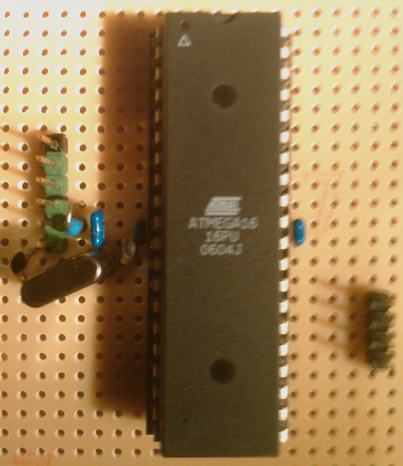

Hallo Forumgemeinde. Ich weiß echt nicht mehr weiter :.(
Ich habe ein STK500 und einen ATMega 16 aufgesteckt. Ich verwende AVR
Studio 4.0. Auf dem STK500 ist ein 4MHz Quarz vorhanden.
Jetzt habe ich für ein neues Projekt auf eine Experimetierplatine einen
weitern Mega 16. Die Experimentierplatine ist über den 10 poligen ISP
Stecker verbunden. Das Kabel vom STK zur Exp. Platine ist OK da ich es
bei anderen Platinen testen konnte.
Die externe Beschaltung:
Pin 10 und 30 (Vcc und AVcc) mit 5V vom STK verbunden.
Pin 11 und 31 (GND) mit 0V vom STK verbunden.
Pin 6 – 8 (ISP) mit dem STK verbunden.
Pin 9 (Reset) mit dem STK verbunden.
Am Resetpin einen 10kOhm Widerstand gegen Vcc.
4MHz Quarz an XTAL 1 und 2 inc. Stützkondensatoren. (Quart schwingt laut
Oszi mit 4 MHz)
ISP- Frequenz laut Studio: 1.206 kHz.
SUT_CKSEL auf ext. Crystal.
Wenn ich den Controller auf dem STK 500 auslese gibt es keine Probleme.
Möchte ich aber den Controller auf der Exp.plat. auslesen dann bekomme
ich einen „ISP-Mode Error“ (so etwas das ich die Frequenz von ISP runter
stellen soll, allerdings ist die ja schon ganz unten)
Ich habe natürlich auch die Controller mal getauscht aber das gleiche
Ergebnis!!
Ich weiß nicht mehr was ich jetzt noch machen kann. Weiß von euch jemand
einen Rat??
Schönen Abend noch und viele Grüße,
Marcel

Ich habe mal ein Foto mit dem Handy gemacht!!!
Ein Foto von deinem Goldhamster wäre genauso hilfreich.
Du hast da irgendwo, irgendwas vergessen anzuschliessen.
AVCC zum Beispiel.
von Marcel K. (viewer)
Oh Sorry, das kann man natürlich nicht sehen!!!! Ich habe unter dem
Controller (innerhalb des Sockels) eine "Kreutzbrücke". AVcc ist mit 5V
verbunden und zwar über die Brücke mit Vcc schräg gegenüber von AVcc!!
Aber danke für deinen Hinweiß.

poste doch bitte mal nen Foto von der Platinenunterseite und eventuell
einen Schaltplan wenn du einen gezeichnet hast.

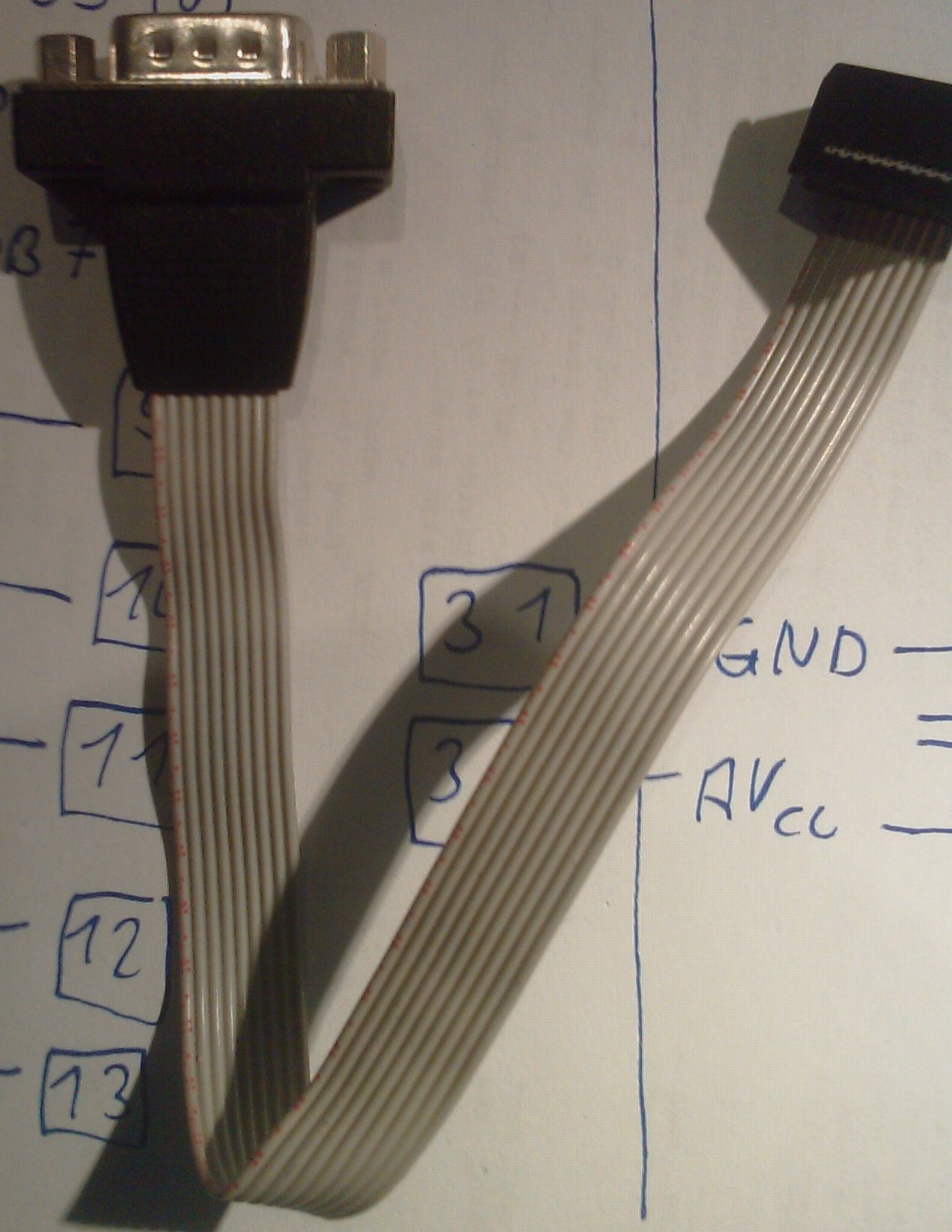

@ all,
vielen Dank für eure rege Anteilnahme!! Finde ich echt klasse das ihr
euch so die Mühe gemacht habt!!! Hätte nicht gedacht das ich da noch ein
paar brauchbare Tips bekommen würde :o) (für die unterbelichen)
Also Michael, ich habe deinen Rat zum x-mal befolgt. (gestern Abend
schon zig mal) Da war der Fehler! Ich benutze seit vielen Jahren einen
Adapter von 10polig Pfosten auf SUB-D. Von dem SUB-D habe ich dann die
unterschiedlichn Controller-Adapter von SUB-D auf die
experimentierplatinen. Jetzt hatte (vermutlich) im vergossenen Teil des
SUB-D Steckers einen Wackler. Mal Kontakt, mal nicht!! Das Teil ist
schon so alt aber ich hätte da nie eine Fehlerquelle erwartet. Ich habe
ein neues Adapterkabel gebastelt und jetzt ist alles wieder gut!!!!!
Vielen Dank noch mal an alle und ein schönes Wochenende!!!
Grüße aus der nähe Heidelberg,
Marcel
