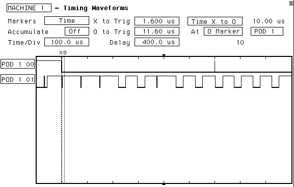

Danke fürs Schauen. Die Delays hab ich mit dem Speicheroszilloskop
kalibriert. Hätte der Compiler diese "wegoptimiert" hätte ich auf dem
DSO nichts gesehen, gelle?
Ich will nicht ausschließen, daß das Problem im Timing sitzt. Aber Deine
Annahme kann ich leider nicht bestätigen.

In meiner Bude sind es 19,5 °C. Die Fehlerursache ist fies zu finden.
Der Sensor liefert korrekte Daten (s. Anhang) aber die Ausgabe meldet
Schrott und CRC Probleme. Der Fehler steckt in diesem Codestück:

Die _delay_us arbeiten gut auch mit 12 MHz. Ich sehe keinen Grund für
die handausgemessenen Schleifen.

Ich habe versucht die Delays mit der avrlib umzusetzen.
Dabei ist mir aufgefallen, daß ein _delay_us (480) tatsächlich 48 us
benötigt. Allerdings arbeite ich mit 16 MHz. Ähnliches gilt auch für
_delay_us(410).
Ich habe das wieder entsprechend angepaßt bzw. kalibriert und
jetzt funktionierts!!!
Dir nochmal vielen Dank, dass Du dir noch mit dem Problem die Nacht um
die Ohren geschlagen hast!!!
Das erspart mir jetzt die Umschreiberei der restlichen Module.
Multipin Fähigkeit ist eh nicht gefragt, von daher bin ich mit der
Lösung absolut zufrieden.
