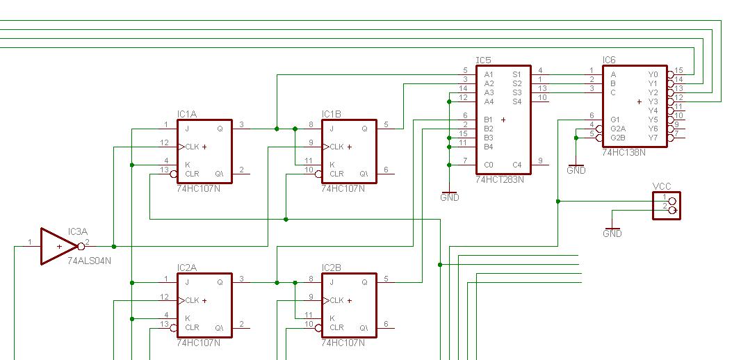

Hi an alle, ich habe folgendes Problem. Ich habe habe Steuerleitungen von einem AD-Wandler (AD7663) an einen Demux (74hct138) angeschlossen. Der aktive Ausgang vom Demux ist korrekt auf Low (0V) gezogen. Die anderen Ausgänge, wo Steuerleitungen angeschlossen sind, sind nicht auf 5V so wie es sein sollte, sondern werden irgendwie auf 1-2V heruntergezogen. Alle restlichen nicht angeschlossenen Leitungen sind wie gewünscht auf 5V. Hat einer ne Idee woher das kommen kann? Alle Bausteine werden mit den selben Labornetzteil versorgt (5V).
Fehlende Pullups? Hast du ne Schaltungsskizze? Den 138er kann man sehr vielfältig beschalten xD
Pullups habe ich nicht verwendet...brauche ich die wirklich? Im Angang ein Auszug aus dem Schaltplan.
>Ausgang vom Demux ist korrekt auf Low (0V) gezogen. Die anderen >Ausgänge, wo Steuerleitungen angeschlossen sind, sind nicht auf 5V so >wie es sein sollte, sondern werden irgendwie auf 1-2V heruntergezogen. Das sieht so aus als arbeitet da ein Ausgang auf einen anderen Ausgang. Pruef deine Schaltung doch mal auf eventuelle Kurzschluesse. Gruss Helmi
Was meinst du mit Feinschluss? Also ein Kurzschluss kann nicht sein. Wenn die Steuerleitungen nicht an den Demux angeschlossen sind, dann funktioniert alles wie zu erwarten ist. Die Steuerleitungen selber kommen von einer gefertigten Platine, da kann der Fehler also nicht herkommen.
Und woran genau ist der nun angeschlossen? sind die Eingangswiderstände zu klein?
Die Ausgänge des Demux sind direkt (nichts mehr dazwischen) mit den Steuerletungen des ADCs verbunden. Was meinst du mit Eingangswiderständen und was soll da zu klein sein?
