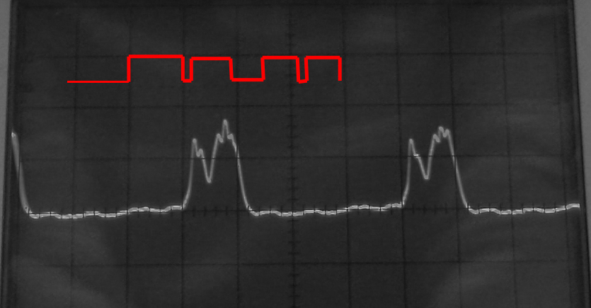

Hallo! Ich habe das Ganze jetzt mit einem Pull-Up Widerstand von 22k ausprobiert. Die Impulse erhalte ich wie in angehängter grauer Darstellung. Hier erfolgt immer eine Absenkung der Amplitude. Leider ist für mich über das Oszi nicht nachvollziehbar, wie lange diese Absenkung dauert. Achja, ist es wirklich richtig, dass es so wie die graue Darstellung erscheint. Ich dachte immer, es erscheint so etwas, wie die Rot angedeutete Linie. Viele Grüße H.Kaiser

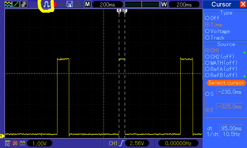

Ich glaube nun hat es wirklich funktioniert, nach Umschalten auf DC und Erdungdes Oszis an GND. Hier ist nochmals das Ergebnis mit folgenden Einstellungen zu sehen: http://www.myvideo.de/watch/4019533 20mV/DIV und 50ms/DIV Viele Grüße H.Kaiser

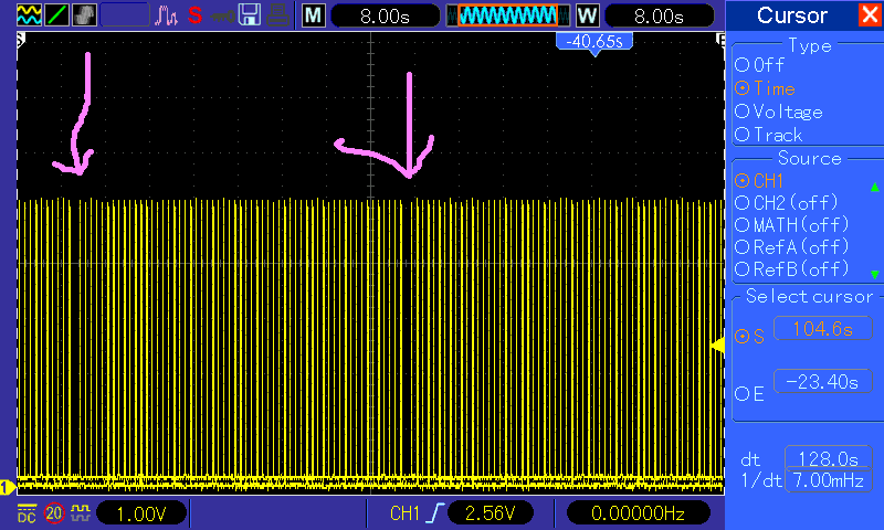

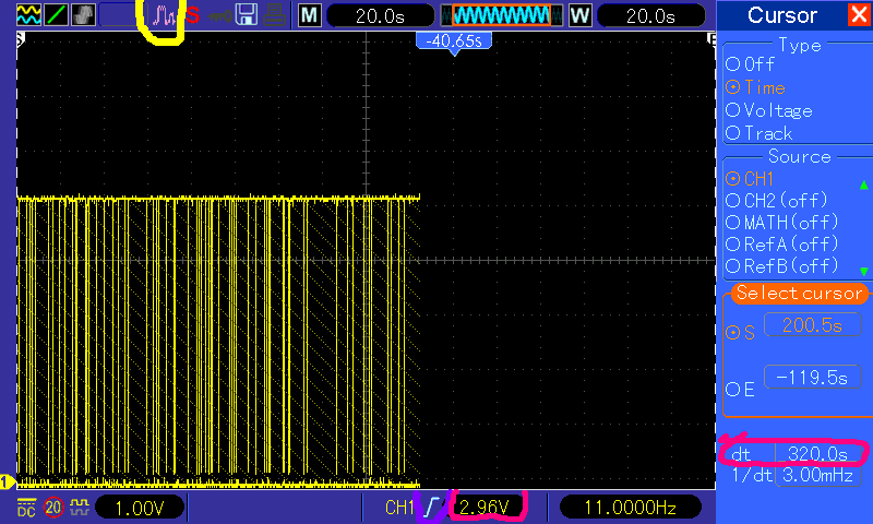

Kaiser schrieb: > ... > mich macht die Auswertung mit Hilfe eines Oszilloskop etwas stutzig. > So ging es mir auch, deshalb möchte ich mal zeigen wie der saubere Empfang des DCF77-Signals an einem DSO ( Digital Speicher Oszilloskop ) vom Typ : VOLTCRAFT DSO-1062D aussieht und welche Tücken es hierbei zu beachten gilt. Jedoch zuerst zwei Bilder die einen unsauberen Empfang wiedergeben : Bild 17_1 zeigt ein unsauber empfangenes Signal, welches eigentlich die Signalform zeitlich >5min ( dt => 320s ) aufgezeichnet hat. Jedoch hat die Firmware des DSO einen Fehler, so das beim Einstecken des USB-Sticks auf einmal gut die Hälfte der Aufzeichnung fehlt, deshalb ist der rechte Teil auch nur " schwarz ". Aufgenommen wurde das DCF77-Signal mit der Single Shot Acquision Funktion ( Einzelschusserfassung => SINGLE SEQ Taste ) welche auf Spitzenwerterfassung ( Peak ) eingestellt ist. Den Triggerlevel sieht man ja, der ist bei 2,96V und die Amplitude des Rechtecksignals beträgt 5,16V. Der Flankentrigger ist ebenfalls zu sehen und ist auf steigend ( rising ) eingestellt. Bild 17_2 hier ist nur die Aufzeichnungsdauer auf >2min (dt => 128s )geändert worden. Bild 17_3 zeigt nun den sauberen Empfang des Signals. Deutlich zu erkennen ist nun das Fehlen des 59stigen Bits ( zwei mal zu sehen => Pfeile ). Bild 17_4 zeigt wieder den sauberen Empfang des Signals, diesmal mit der >5min Aufzeichnungseinstellung, was die Sache noch deutlicher macht. Bild 17_6 zeigt ein seltsames Aussehen von einem Teil der einzelnen Bits in aufgelöster Darstellung. Das seltsame Aussehen kommt dadurch zu stande, das erstens noch die Spitzenwerterfassung ( Peak ) eingestellt war und zweitens eine zu niedrige Speichertiefe von nur 4k. Bild 17_7 hier das selbe noch mal, jedoch mit Normalerfassung und 40k Speichertiefe. Die Impulsbreite für das " 0-Bit " ist zwar nur 95ms statt den erwarteten 100ms, aber das macht nichts. Ebenso ist das " 1-Bit " nur 190ms lang, anstatt 200ms. Blöd ist bei der Single Shot Acquisition , das zwar das R-Symbol ( Alle vorgetriggerten Daten wurden erfasst und das DSO ist bereit einen Trigger zu akzeptieren. ) erscheint, aber man weiß nicht, ob nun Aufgezeichnet wird oder nicht. Denn wenn der Trigger nicht vernünftig eingestellt wird, passiert nichts und man wartet vergebens. Falls der DCF-Empfänger einen Pull-Up-Widerstand an seinem Ausgang benötigt, erkennt man daran, das man ständig nur den Low-Pegel ( oder High-Pegel ) hat. Dies kann natürlich auch noch andere Ursachen haben, aber so ein Pull-Up ist ja schnell eingefügt und dann muss man halt weitersehen. Bernd_Stein
