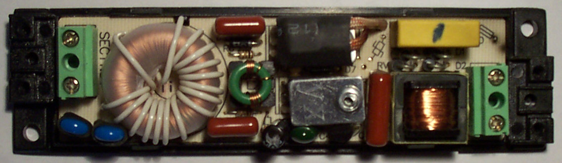

Letztens sind mir zwei elektronische Trafos der Halogenbeleuchtung
ausgefallen.
Als Ursache fand ich beim Öffnen, daß die der VDR in beiden Netzteilen
angesprochen hatte und sich "ordnungsgemäß" Zerstört hat ;-) was
durchaus als Schutz vor transienten Überspannungen gewünscht ist.

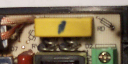

Eigenartig ist aber, daß an der Stelle der Sicherung RD scheinbar ein
1/4W Widerstand eingebaut war, oder irre ich mich da nun? Es gibt zwar
Sicherungen in Widerstandsbauform aber das denke ich liegt hier nicht
vor.
Ist das denn üblich oder zulässig, daß auf eine Sicherung verzichtet und
an deren Stelle ein Widerstand eingesetzt wird?

Hier noch ein paar Bilder vom geöffnetem Netzteil und den entfernten
Bauteilen.
Sebastian
von Sebastian (Gast)
den Einbaustellen

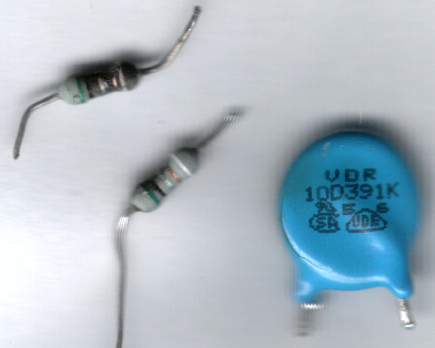

Bauteile

von Unbekannter (Gast)
> ein 1/4W Widerstand eingebaut war, oder irre ich mich da nun?
Es gibt spezielle Sicherheits-Wwiderstände die ein definiertes Verhalten
haben, wenn sie überlastet werden. Vermutlich sind Deine Widerstände von
dieser Art.

Ja, solche Widerstände findet man (in etwas anderer Bauform) auch z.B.
bei Segor ("1R0-0411-Si"). Die abgebildeten scheinen sogar 1.5 Ohm zu
haben, eine eher seltene Größe.
von Bernd G. (Gast)
Nichts besonderes, die Widerstände sind billiger als eine Sicherung und
genauso effektiv, wenn sie für diesen Zweck konstruiert sind. Wurde vor
über 30 Jahren schon so gemacht (besonders Sekundärspannungen bei Radios
und Fernsehern).
Gut zu wissen, danke!
Mich hat nur irritiert, daß die Sicherungswiderständen ja immer von
einem flammhemmenden Lack überzogen sind und meine beiden ausgebauten
sich nicht besonders von (durch Überlastung abgebrannten-geschwärzten)
"normalen" Widerständen unterscheiden. :-)
Also vielen Dank nochmal für die schnellen Antworten!
