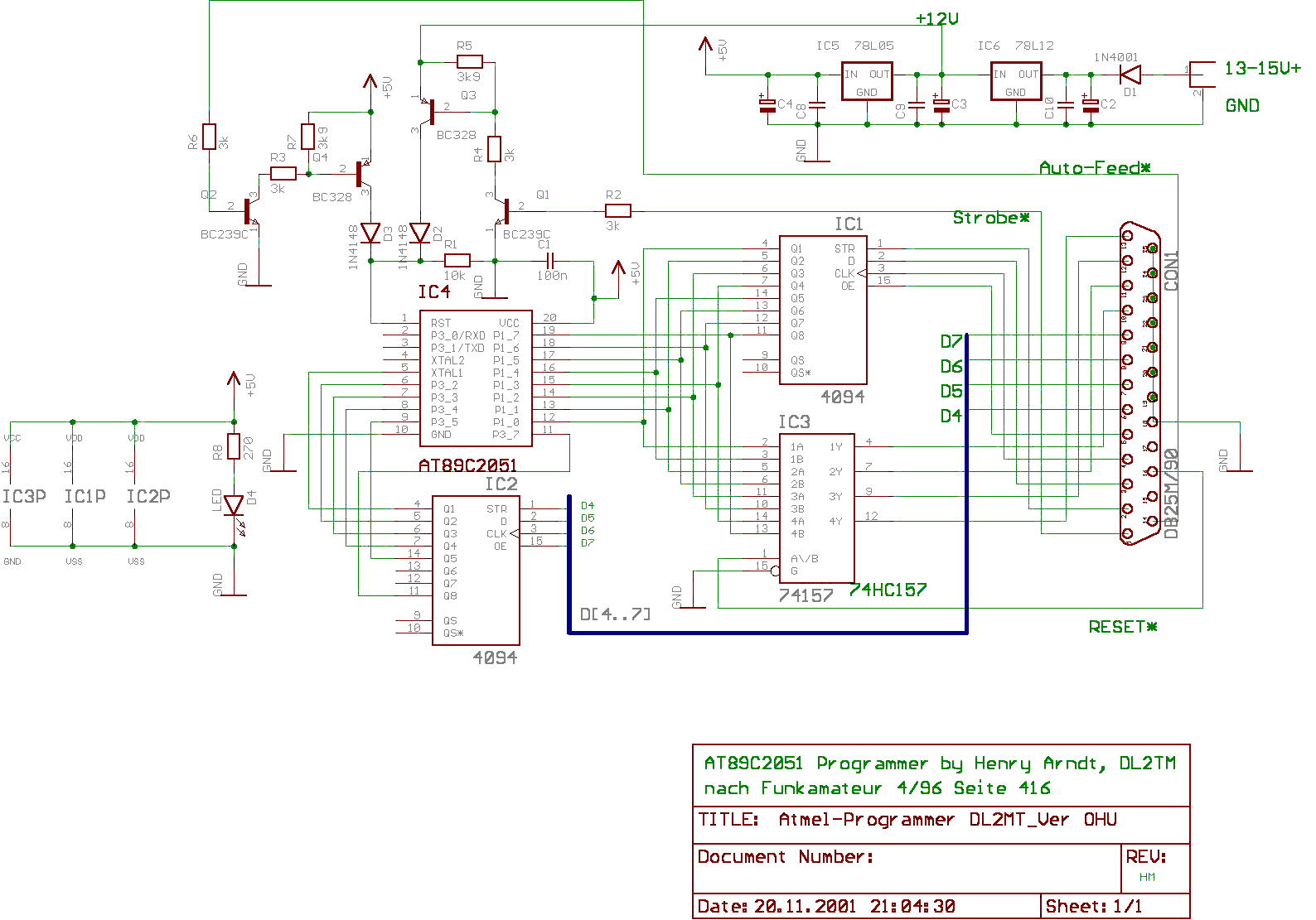

In der angehängten Schaltung wird der BC239C verwendet. Kann mir jemand
sagen, was er da genau macht und durch welchen Transistor man ihn
ersetzen könnte?
Verstehe ich es richtig, dass mit Pin-1 des SUB-D-Anschlusses der
Reset-Pin des uCs auf 12V gelegt wird? Und mit Pin-14 des SUB-D wird
Reset auf 5V gelegt?
Du kannst ihn durch einen beliebigen npn-Transistor ersetzen, der
irgendwie in der Lage ist, ein wenig Strom zu verstärken.
Schalplan als JPEG: gruselig. => Bildformate
von Maxim (Gast)
Danke, das habe ich schon geahnt, war mir aber nicht sicher.
Der Schaltplan liegt mir nicht im Eagle-Format vor, ansonsten hätte ich
schon png gewählt.
Wie ist es mit der von mir beschriebenen Funktion, stimmt es?
> schon png gewählt.
Wird höchste Zeit, dass Eagle endlich den JPEG-Export abschaltet.
Ja, das deute ich auch so.

=> BC 549 C

Eigentlich kann ich mir den 78L12 doch sparen, oder nicht? Es sollen
sowieso diese einstellbaren Standard-Netzteile verwendet werden, die
auch 12V liefern. Soweit ich weiß, kann der 78L12 (und natürlich
ähnliche) nicht dieselbe Spannung am Ausgang liefern, wie sie am Eingang
anliegt. Da die Netzteile nicht mehr als 12V liefern, wird die Spannung
am Ausgang des 78L12 unter 12V sein.
Wenn ich recht habe, muss ich den 78L12 sogar weglassen, um 12V zu
erhalten. Im Schaltplan steht ja auch "13-15V". Nur passt das nicht zu
den vorhandenen Netzteilen.
Was meint ihr? Weg mit dem 78L12?
Ja, wenn du schon geregelte 12 V hast, dann kannst du den einsparen.
Wenn du flexibel sein willst (also auch höhere Spannungen
verkraften möchtest), dann musst du ihn durch einen LDO-Regler
ersetzen (low dropout), die können bis auf eine Differenz von
50...100 mV regeln.

Atmel gibt im Datenblatt eine Programmierspannung von 11,5 bis 12,5V an.
Ich habe noch gar nicht beachtet, dass die Dioden D1 und D2 die Spannung
nochmals um 2*0,7V senken. Im Idealfall liegt am Reset-Pin eine Spannung
von nur 10,6V an. Das ist doch weit unter den 11,5V aus dem Datenblatt.
Gestern habe ich aber gelesen, dass gerade die Programmierspannung
eingehalten werden muss.

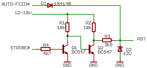

Einen (ungetesteten) Schaltungsvorschlag habe ich in den Anhang
gelegt. Über zwei Emitterstufen wird das Strobe-Signal auf die
Versorgungsspannung hochgehoben und durch D2 begrenzt. Im Gegensatz
zur Lösung mit dem Längsregler stört hier kein Spannungsabfall, d.h.
die Schaltung arbeitet schon ab 11,5V Versorgungsspannung (der
minimalen Programmierspannung).
Die beiden Transistoren, die das Auto-Feed-Signal auf einen 5V-Pegel
bringen, habe ich weggelassen, da die Signalspannung am
Parallelportausgang hoch genug sein sollte, um trotz des
Spannungsabfalls der 1N4148 in der Signalleitung sicher als High-Pegel
erkannt zu werden. Falls der Auto-Feed-Pegel doch zu niedrig sein
sollte, lässt du diesen Schaltungsteil (von der Auto-Feed-Leitung bis
D3, die in meiner Schaltung D1 entspricht) drin.

Ich finde die Idee gut. Der Strom beträgt 250uA. Eignet sich diese Diode
als D2: http://www.reichelt.de/?;ARTICLE=26470 ?
Das übernehme ich in die Schaltung.
von yalu (Gast)
> Eignet sich dafür BAT43 (forward voltage = 0,33V)?
Ja, die passt gut.
> Der Strom beträgt 250uA. Eignet sich diese Diode als D2:
Ja. Da maximal ein paar mW Verlustleistung in der Z-Diode entstehen,
genügt aber auch ein 0,5-W-Typ dicke:
http://www.reichelt.de/?;ARTICLE=23114
