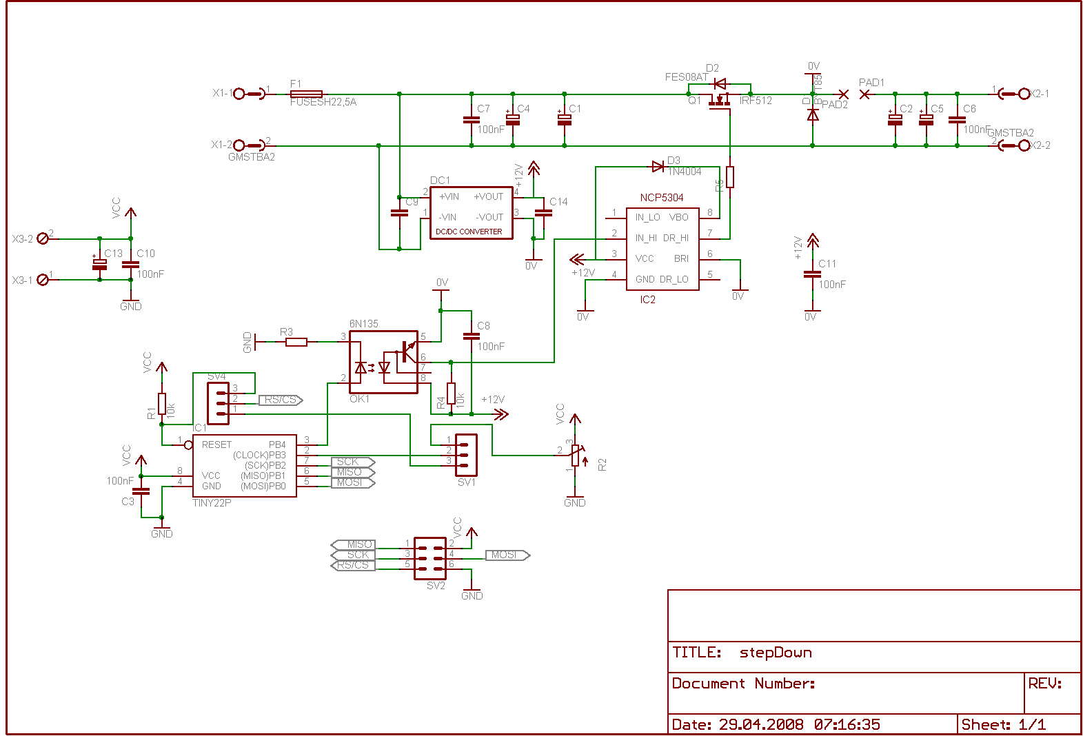

von Robert S. (razer) Benutzerseite
Ok.
Ich verwende nun den von dir vorgeschlagenen NCP5304. An DRIVE_HIGH hab
ich das Gate, an Bridge 0V und an VBOOT die 12V. Ist die Beschaltung so
korrekt?
Reichen die intern Dioden da nicht?
Edit: Ich hab noch MBR20100 Dioden. Sind die schnell genug?
Gruß Robert

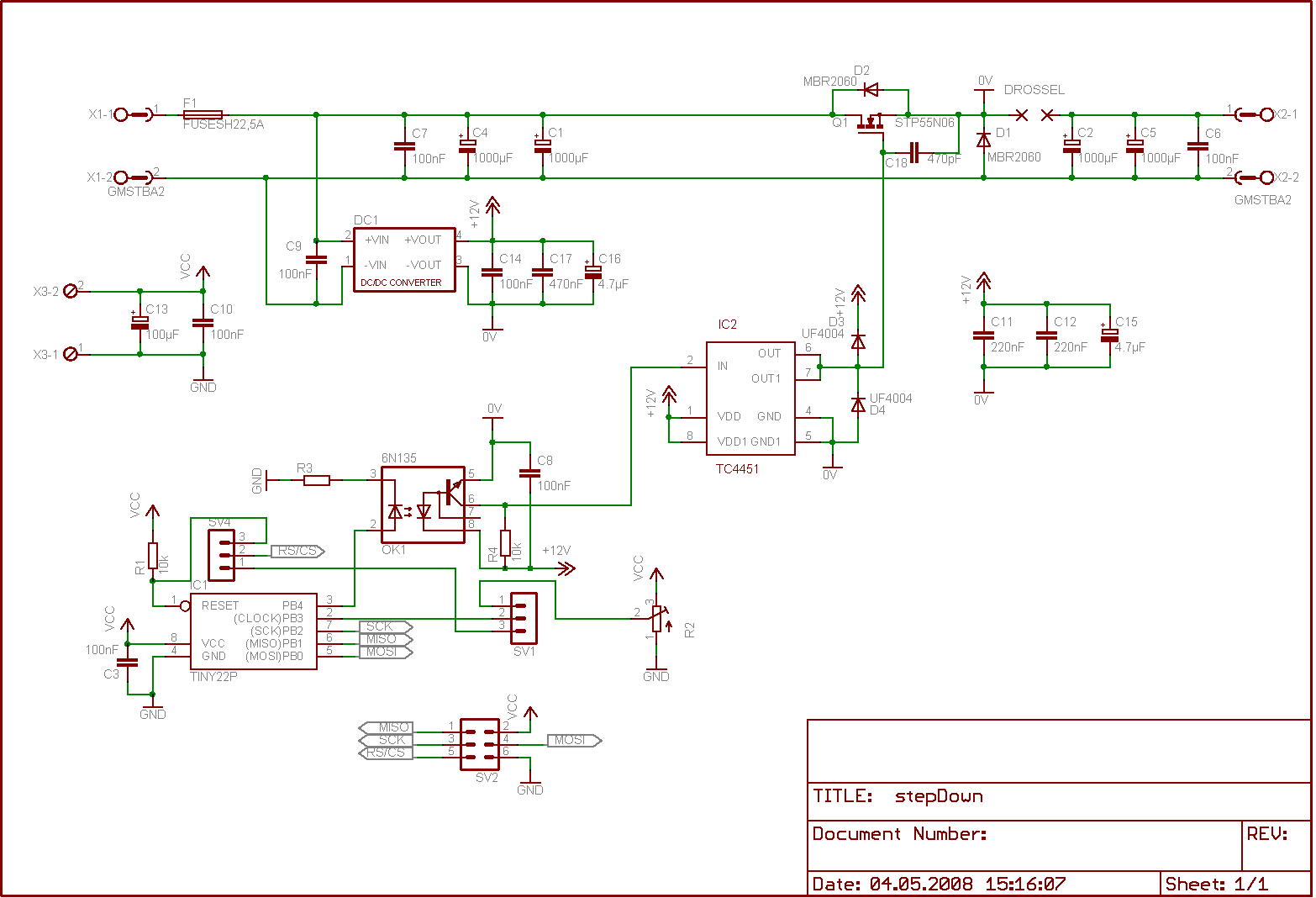

Danke für die Informationen.
Hier mein Schaltplan.
Warum soll es mit einem High Side FET nicht gehen?
Gruß Robert
von Snt O. (snt-opfer)
Moin,
ist ein wenig kompliziert geworden, aber egal.
Folgendes, die Bootstrapdiode (D3) sollte eine Schnelle sein, Schottky
oder ähnlich.
Zum Treiber, nett aber zu wenig Dampf für kräftige Fets, der schafft
nicht mal einen IRF1404 ordentlich schnell durch zuschalten (0,25/0,5A).
Ein wenig C (100-470nF) zwischen VBO (Pin 8) und BRI (Pin 6) sind
unabdingbar für die Bootstrap-Funktion.
Da aber eh schon eine galvanische Trennung vorhanden ist, kann man
gleich den Lowside Pfad nehmen und sich die Boostrap-Geschichte sparen.
Aber Hauptaugemerkt sollte auf die Flanken am Gate (gegen Source) gelegt
werden, mit den Strömen wird der Fet wohl eher zu langsam auf- bzw.
zugefahren, ist EMV freundlich, verbrät aber Leistung -> Hot-Fet !

von Matthias L. (Gast)
Wozu dient der Optookoppler?
Eine galvanische TRennung ist doch eh nicht da?
Wozu diese komische Massefestlegung? (zw. S vom FET und der Drossel??)
Da kannst den FET-Treiber auch direkt aufbauen...
Warum machst du keine normale Masse? Minus vom Eingan=Minus vom Ausgang
= Masse???
Dann kannst du dir den DC/DC Wandler auch sparen...
PS: Über D1 solltest du ein R-C Netzwerk vorsehen.
Danke für die Erklärung mit den Dioden. Nur wie die von dir genannte
Kapazität schalten? Für was genau ist die?
Ich bin dann schon am Überlegen, wie ich die Spannungsversorgung fürs
Gate mach. Selbst bei einem Fet mit 1,7nF brauch ich so ca 20W!!
Warum bin ich da nicht galvanisch getrennt. Ich möchte eine galvanische
Trennung zwischen dem Steuerkreis (=µC) und der Lastseite des Step Downs
erreichen.
> = Masse???
Ich brauch ja eine Gate-Source Spannung von 12V. Doch die Sourcespannung
ändert sich ja im Berech von 0 - 24V. Die Gatespannung muss nun 12V
darüber liegen. Kannst du mir das mal aufzeichnen? Ohne galvanisch
getrenneten DC-DC Wandler für das Gate kann ich mi das nicht vorstellen.
Deshalb hab ich das Bezugspotential für die Gatespannung auf Source vom
Fet gelegt.
Warum?
Gruß Robert
Tach,
nein keine Panik, es sind nur kurze Impulse !
Die mittlere Leistung ist unter 1W, daher braucht es nur etwas schnelle
Ja, ich kann dir gerne meinen Lösungsvorschlag für dein Problem geben,
aber vorher habe ich noch folgende Fragen:
- Welcher Eingangsspannungsbereich ist vorgesehen (min/max)
- Ausgang max 24V/10A, korrekt?
- Welche Ansteuerfrequenz soll verwendet werden?
- ANsteuersignal vom µC, also 0/5V ?
- MUSS es eine N-Kanal FET sein, oder würde auch ein
  p-Kanal gehen? (die Ansteuerung wäre SEHR einfach => siehe
    Anhang, nur statt der angeg. 36V hast du eben dein Uin)
Ich hab nur 24V zu Verfügung.
Ja
Frequenz liegt ca bei 32khz
Ja
Eigentlich ist mir ein N-Kanal lieber. Da gibt es eine viel größere
Auswahl mit einem geringen Innenwiderstand.
Ich verwende derzeit ja nicht die Bootstrapfunktion, sondern löse das
Problem mit dem DCDC Wandler. Welche Methode ist den hier vorzuziehen?
Zur Millerkapazität, Zusammen mit dem externen Kondensator zwischen Gate
und Source hat man damit ja einen Spannungsteiler. In welcher
Größenordnung liegt denn da die Millerkapazität? Was genau bringt sich
da der externe Kondensator?
Im Anhang mein aktueller Schaltplan.
Als Fet hab ich nun einen STP55NF06 von ST.
Der hat einen Innenwiderstand von 15mOhm und eine Gatekapazität von
1300pF.
Wenn ich so einen Treiber hab, brauch dich doch keinen Gatewiderstand,
oder?
Gruß Robert
Wegen Miller,
http://www.controleng.com/article/CA6427682.html
(mitunter wird man umgeleitet, einfach nochmal eingeben/kopieren)
Lässt sich warscheinlich berechnen, schneller gehts durch probieren bzw.
Messen. Aber ist in deiner Anwendung eh untergeordnet, Probleme macht es
erst bei Brückenschaltungen. Hab nur drauf hingewiesen, da ja die Gate
Kapazität in meiner Beispielrechnung von gut 6 nF auf 7nF angestiegen
ist. ;)
Gatewiderstand sollte schon sein, zum Strom begrenzen, sonst bekommt man
unnötige Spannungsspitzen am Gate. Da der Abschaltvorgang bei den
meisten Fets länger dauert, bietet es sich an den Gatewiderstand zum
Entladen mit einer Diode zu überbrücken.
Also Gatewiderstand (1-8 Ohm, je nach Fet und Flankensteilheit) und
parallel
 zum Widerstand eine schnelle Diode, Kathode Richtung Treiber.

?? Da hab ih doch am Widerstand im Extremfall 240W Verlustleistung...
Ich glaub das wird nichts
Danke für den Link zur Millerkapazität und zur Erklärung. :)
So wie das jetzt werde ich das ganze einmal aufbauen und testen.
Gruß Robert
>Stromquelle ?
Ja, siehe zB in meinem Beispielpost. Da ist auch eine Stromquelle drin..
