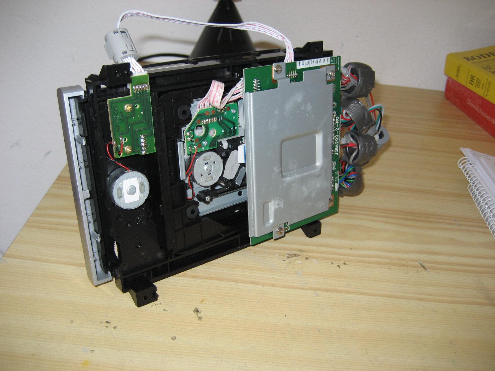

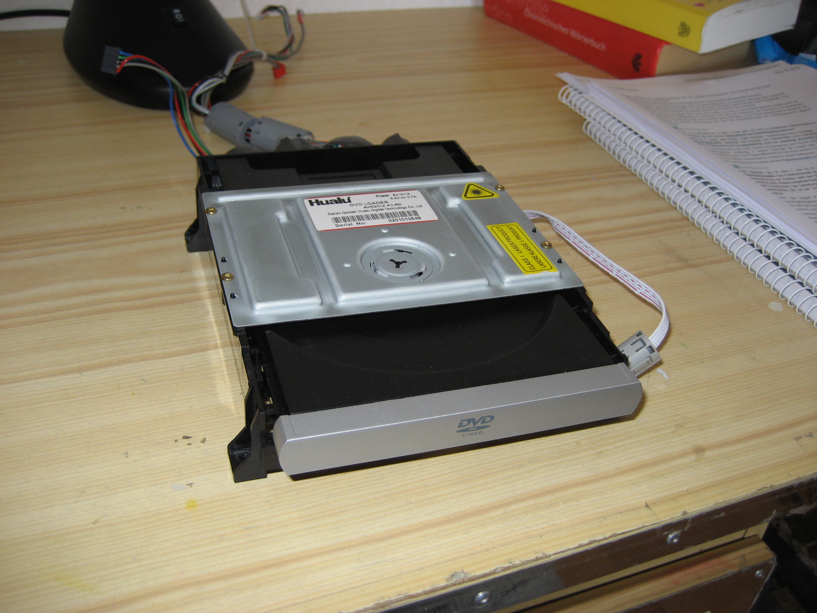

Hallo zusammen, Hätte da eine Frage: Ich habe neulich meinen Fernseher verschrottet, geblieben ist mir unter anderem eine DVD Player Einheit (siehe Anhang). Kann ich die noch zu irgend etwas verwenden? z.B. durch einen ARM oder AVR die Signale auf einen LCD ausgeben und damit hätte ich dann einen DVD Player. Weiß jemand wie ich diese Einheit ansteuern kann?
muss ich extra anhängen sorry aber die Datei war auch verzippt zu groß
Sieht so aus, was wäre da nur die notwendigste Elektronik direkt dran. Die Chance dass Teil sinnvoll zu nutzen, würde ich daher als sehr gering einstufen.
Hallo, Unterlagen vom Fernseher besorgen und studieren und dann weiter sehen... Das dürfte ein kompletter "Player" sein, wo Audio, FBAS oder S-Video oder RGB rauskommt und vermutlich I2C für Steuerung und Anzeigedaten rauskommt. Die Art und Anzahl der Kabel läßt mich das vermuten. Mein Thomson-Chassis hat z.B. auch eine Anschlußmöglichkeit für eine eingebauten DVD-Player. da sind auch nur ein paar Steckverbinder auf dem Signalchassis für vorgesehen. Gruß aus Berlin Michael
Schoasch wrote: > anderem eine DVD Player Einheit (siehe Anhang). Kann ich die noch zu > irgend etwas verwenden? z.B. durch einen ARM oder AVR die Signale auf > einen LCD ausgeben und damit hätte ich dann einen DVD Player. Ist das jetzt wirklich ernst gemeint?
Davon abgesehen dass Du da bestenfalls Rohdaten hast, d.h. noch eine komplette MPEG2-Dekodierung realisieren muesstest. Selbst mit der MCU, die dafuer stark genug waere, ist Dir der Aufwand bewusst? Wer sowas fragt zeigt eigentlich, dass er keine Ahnung von der Materie hat. Aehnlich wie der "ich bau mir nen Mobilfunktelefon"-Thread.

jetzt wird es wie immer ein wenig sinnlos: Die Bilder waren schon im JPEG Format und: Ja falls die Daten fix fertig rauskommen, dann kann ein AVR schon die Umwandlung zu einem LCD Display TreiberIC schaffen, fix
Schoasch wrote: > und: Ja falls die Daten fix fertig rauskommen, dann kann ein AVR schon > die Umwandlung zu einem LCD Display TreiberIC schaffen, fix Bei 27MByte/s ??? Schraub mal die Metallplatte von der Platine weg. Dann sieht man ob ein MPEG2 Dekoder drauf ist.
Schoasch wrote: > und: Ja falls die Daten fix fertig rauskommen, dann kann ein AVR schon > die Umwandlung zu einem LCD Display TreiberIC schaffen, fix Sicherlich nicht. Und woher nimmst ueberhaupt die Information. Naja ich klink mich hier mal aus, ich glaub nicht, dass das hier noch produktiver wird.

> Der AVR kann aber nur analoge PAL Signale verarbeiten, Nein, auch das kann er nicht. Man kann mit ihm PAL-Signale erzeugen (mit gewissen Einschränkungen, was die Bildauflösung betrifft), aber verarbeiten geht nicht. Dazu ist so ein AVR einige Größenordnungen zu langsam.
Im Normalfall sind die DVD Player im TV Gerät nur modifizierte Standard Player die an einem Scart Eingang hängen.
Ich habe jetzt einmal versucht das Ding aufzuschrauben aber das Blechstück unten ist als Kühlkörper für einen ziemlich fetten IC an ihn angeklebt. Ich glaube schon, dass das Ding die Daten nicht roh ausgibt, hab eine Mail an den Hersteller geschickt und warte auf Antwort
Also am besten wäre es doch wenn das ding FBAS oder SCART ausgibt: dann könnte man das an son Auto-TFT dranhängen, ggf gibt der über I2C ja noch Steuerinfos raus dann hat der AVR nur "anzeige" Funktion und fertig wäre der kleine DvD Spieler.
