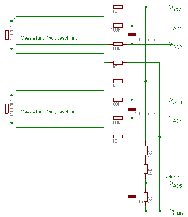

von Sven (Gast)
Ok, Sascha, Du hast es so gewollt! ;-)
Im Anhang eine Minimal-Schaltung für die Temperatursensoren. Wir machen
eine Differenzmessung der Spannung am Sensor. Durch die 4-Draht-Messung
fließt in den Messleitungen kein Strom, damit wirken sich Änderungen
des Leitungswiderstandes (fast) nicht aus.
- Die AD-Wandler-Eingänge müssen hochohmig sein (>10Mohm), sollte aber
beim AVR der Fall sein (Datenblatt).
- Du brauchst halt 5 freie AD-Wandler-Eingänge.
- Die Widerstände müssen Metallschicht sein (keine Kohle). Die 100kohm
sind unkritisch, dürfen auch bis 470k sein, möglichst gleich. Die 1kohm
sollen aus der gleichen Lieferung sein, keine verschiedenen Bauformen
verbauen, möglichst dicht beieinander und nicht in die Nähe von
heizenden Bauteilen.
- Die Kabel sollten geschirmt sein, eventuell geht ein geschirmtes 8pol
RJ-45-Kabel für beide, wenn die Sensoren nicht zu weit auseinander
liegen.
- Die Anschlüsse am PT1000 so dicht wie möglich am Sensor. Aber wenn
die Sensoren auf dem Dach liegen, dann lieber mit den vorhandenen
Kabeln (wie lang?) unter's Dach führen (nicht mehr als 1-2m) und dort
an das 4-polige Kabel löten.
- Ausgewertet wird die Differenz zwischen den AD-Eingängen des
jeweiligen Sensors, normiert auf den Referenzeingang. Die Sensoren
müssen (wahrscheinlich jeder) kalibriert werden. Vorher fleißig
Mittelwerte der AD-Kanäle aufsummieren, das mußt Du ausprobieren, wie
viele Mittelungen sinnvoll sind. Schnell muß es ja nicht sein.
Eigentlich müßten wir die Stromänderungen in den Versorgungsleitungen
zum PT1000 bei Schwankung des Leitungswiderstandes noch kompensieren,
indem wir eine Konstantstromquelle verwenden, dann kann die Referenz
entfallen. Aber eine temperaturunabhängige Konstantstromquelle mit 1mA
ist auch aufwändig, es sei denn, Du bekommst irgendwo zwei spezielle IC
dafür, ich hab aber nie was gefunden.
Sven

von Sascha Biedermann (Gast)
Hallo!
Also ich habe jetzt mal die Schaltung (mit nur 1 Sensor) aufgebaut. Nun
bekomme ich so Zahlen wie:
AD1     AD2     AD3(Referenz)
096     102     084
096     102     084
096     102     084
096     102     084
096     102     084
Das ganze ist in Dec mit 8 Bit.
Wie mache ich dadraus jetzt den Widerstand des PTs ?
Hallo!
Danke, für die schnelle Antwort.
Zunächst: Die Tabelle ob ist falsch, hab was vertauscht.
Aber was du mir sagst, hilft mir nicht so ganz... Schau dir doch bitte
mal die Schaltung von Sven an. Jetzt müßte ich wissen, wie ich mit den
3 A/D-Werten (10 Bit) verfahren soll, um den Widerstand des Sensors zu
bekommen.
von Marcus (Gast)
Hi Sascha,
zunächst einmal, ich hab da noch einen Fehler gemacht, es muß heißen:
Temperatur / 10 und nicht Temperatur >> 1.
An die Spannung kommst Du wie folgt:
Berechne den Spannugsunterschied zwischen den Ports AD1-AD2 bzw AD3-AD4
usw.
Danach bin ich mir jetzt nicht so sicher, denn der Kondensator müßte
streng genommen die gleiche Spannung wie der PT1000 aufweisen.
Der Grund dafür liegt in der Tatsache, dass die Eingänge des ADU einen
sehr großen Innenwiderstand aufweisen > ~10^9 Ohm, der noch um 100k
erhöht wird, dessen Spannungsabfall ist also vernachlässigbar.
Der Kondensator wird also nur bis zur Spannungsdifferenz am PT1000 über
den 100k Widerstand aufgeladen. Entspricht die Spannung des
Kondensators der des Widerstandes, so kommt der Stromfluß zum erliegen,
denn es besteht kein Potentialunterschied mehr.
Ich bin mir aber wie gesagt nicht 100%ig sicher, denn mir macht der
100k Widerstand irgendwie Kopfschmerzen, schließlich fällt da auch ne
Spannung ab. ich bin mir halt nur nicht sicher, ob der Kondensator
wirklich bis zu der Spannung am PT1000 aufgeladen wird oder etwas
darunter bleibt.
Also Leute, wie genau liege ich??
GRuß Marcus
