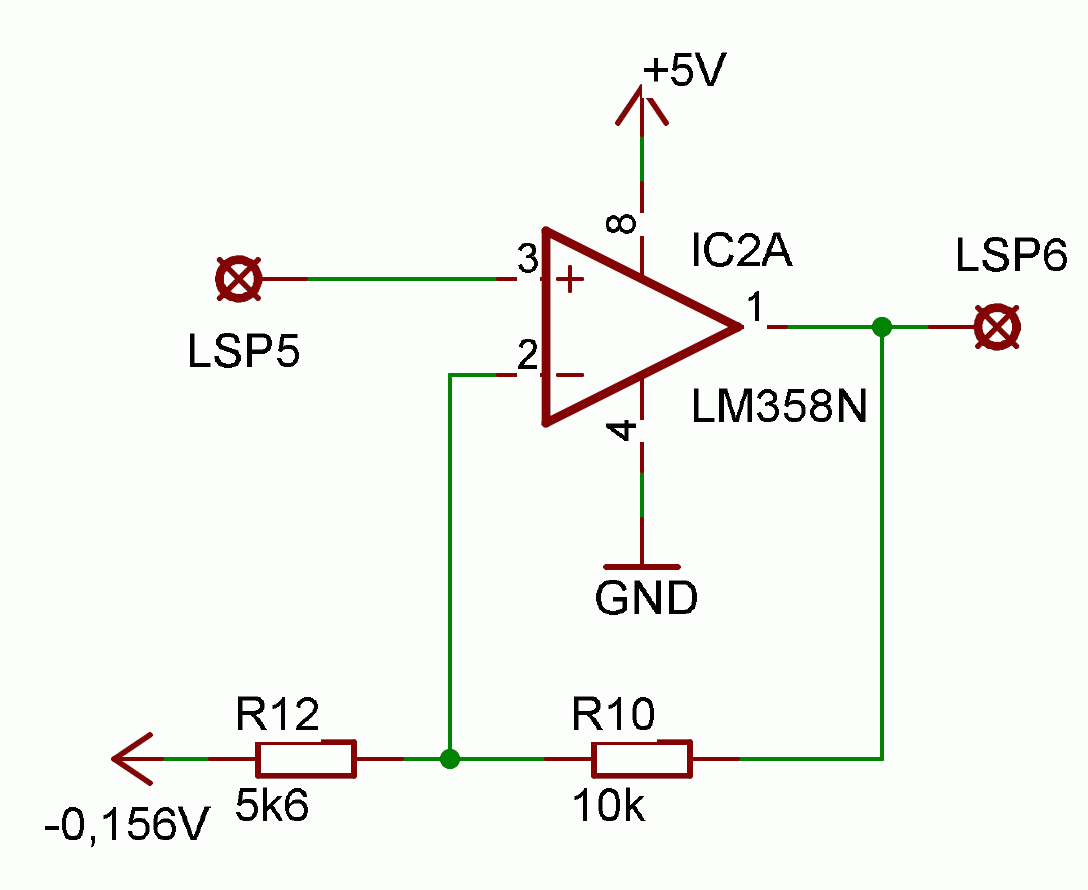

Mein Ziel ist es ein geliefertes Signal zwischen -0,1V und 1,3 Volt für
einen AD Wandler auf 0 bis 2,5V anzupassen, da dieser eine 2,5V Referenz
hat. Mit welcher Schaltung könnte man so etwas umsetzen?

Die erste Stufe ist ein Addierer. Hier addierst Du zu deiner
Signalspannung 0.1V. Der Ausgang hat nun 0.0 - 1.4V.
Die zweite Stufe ist ein nicht invertierender Verstärker mit dem
Verstärkungsfaktor 2.5/1.4 (ca. 1.78).

Summierverstärker mit Av=1,78.
Mit dem addierst du zu deinem Eingangssignal noch 0.1V hinzu und
verstärkst dann mit 1,78.

Bei den Addiererschaltungen, die ich gefunden hab tritt immer ne
Phasenverschiebung auf, weil der Summationspunkt am negativen Eingang
ist.
Gibt es noch andere Addierertypen?
Lässt sich die ganze Sache nur mit einem OP lösen oder benötige ich 2?
Wär jemand so nett und könnte mir ne Schaltung zeigen. Würde mir helfen.
Es geht mit einem OP wenn er zwei Versorgungsspannungen hat. Ein
doppelter rail-to-rail-OP wie der TS912 wäre die Alternative
das wäre die einfachste Schaltung, wenn eine negative Spannung vorhanden
ist

Ich glaube die Dimensionierung in Christophs Schaltung stimmt noch
nicht ganz, aber so geht's prinzipiell am einfachsten. Steht die
benötigte negative Hilfsspannung nicht exakt zur Verfügung, kann sie
einfach per Spannungsteiler aus zwei Versorgungsspannungen erzeugt
werden, die (hoffentlich) sowieso schon vorhanden sind. Davon muss die
eine natürlich unter und die andere über der gewünschten Spannung
liegen. Die beiden Teilerwiderstände werden so gewählt, dass sie
parallelgeschaltet R12 entsprechen und ersetzen damit diesen. Die
negativere der beiden Spannungen kannst du als negative Versorgung für
den OP nehmen, dann bist du sicher, dass der Ausgang auch sauber bis
0V herabreicht.
Du kommst damit mit einem OP und drei Widerständen aus und benötigst
keine zusätzlichen Referenzspannungsquelle. Eine negative
Referenzspannungsquelle ist höchstens dann erforderlich, wenn das
Ergebnis genauer als die Versorgungsspannungen sein muss.
