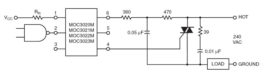

von Hans (Gast)
Ja wäre interessant , vielleicht finde ich dort weitere Anhaltspunkte.
Im Anhang hab ich die Schaltung im Datenbaltt vom MOC3023 gefunden.
Und ich verzweifle wirklich an den LEistungen, weil allein an der
Überlegung wenn der Triac nicht zündet dann fließt ja ein großer Strom
durch den 39Ohm Widerstand.
Irgendwo muss ich ein extremen Denkfehler haben und hab gehofft, dass
ich beu euch die LÖsung finde.
mfG

von Matthias L. (Gast)
Dein Denkfehler ist: Du vergisst den 10nF in Reihe!
Beide zusammen haben einen Scheinwiderstand von ~318kOhm.
Der effektive Strom bei 230Veff beträgt somit etwa 722µA.
Im Anhang mal die Schaltung des Dimmers. Ist allerdings ziemlich
chaotisch gemalt.

von Martin #. (martin-)
Durch den Zweig bestehend aus 470 Ohm Widerstand und 50nF Kondensator
fliest höchstens 4mA (50nF bei 50Hz hat etwa 63kOhm). Durch den Zweig
360 Ohm, Optotriac fließen nur kurze strom Impulse wenn Triac
eingeschaltet wird.
Du kannst also alle Widerstände mit 1/4W wählen, es reicht.
