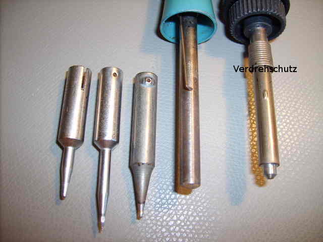

von Stefan (Gast)
Ein Bild sagt manchmal mehr als tausend Worte...
Neuere Ersa-Lötkolben haben einen Verdrehschutz in Form einer Nase auf
dem Heizkörper (im Bild: Power-Tool, rechts), die älteren (hier TE40,
ca. 1985) haben diesen Verdrehschutz nicht. Die Lötspitzen mit Schlitz
der neueren Bauart passen aber problemlos auf beide.
von Markus L. (markuslatzel)
Das ist genau die Information, die mir gefehlt hat.
Ich werde mir dann mal eine Ersa-Spitze besorgen.
Vielen Dank für die Hilfe.
