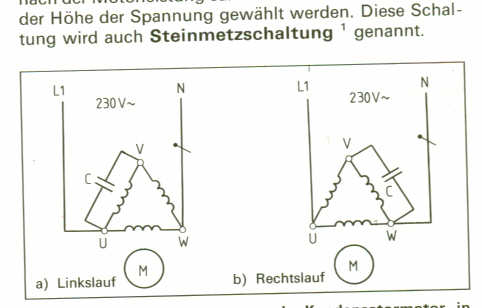

von Wigbert P. (wigbert) Benutzerseite
Vorneweg:
bei einer vorangegangenen Isolationsmessung muss natürlich
kein Windungsschluss gegen Gehäuse aufgetreten sein.
@Benedikt K.
>Der Kondensator muss der Zeichnung nach nicht an N, sondern an L.
anbei mal ein Schaltungsbild aus einem Fachbuch von 1997.

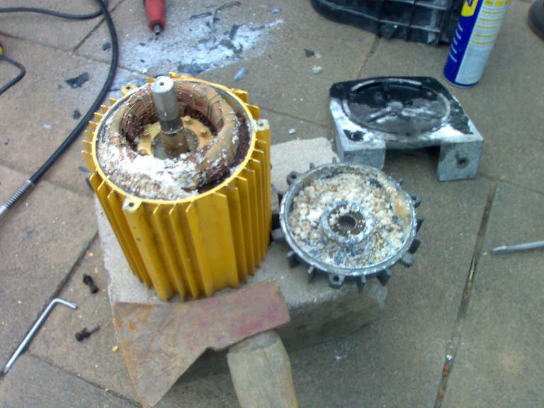

So - großes Finale:
Ein paar Werkzeuge und Dremelscheiben später hatten wir das Teil endlich
offen und ich denke, die Bilder sprechen für sich :)
Noch mal vielen Dank an alle, die sich beteiligt haben. Habe einiges
gelernt und einen Kondensator abgestaubt ;)

Das sieht echt übel aus. Vor allem die Brandspuren an dem Kabel...

Man beachte die Axt lol
Meiner Meinung nach hat sich da aber schon über einen längeren Zeitraum
Feuchtigkeit abgelagert.
Roland
von Kai G. (runtimeterror)
War kein Hammer zur Hand ;)
Ach, die soll sich nicht so anstellen :P
