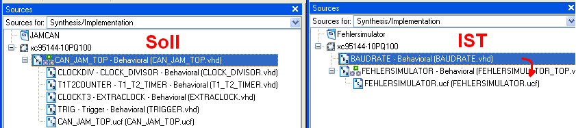

Wie erstellt man eine "Unterdatei" im ISE WebPack?
Um das Problem zu erläutern habe ich ein Bild mit IST/SOLL eingefügt.

Die Anordnung macht ISE automatisch, sobald du die in der Datei
enthaltene Entity irgendwo im Quellcode instanziierst.
