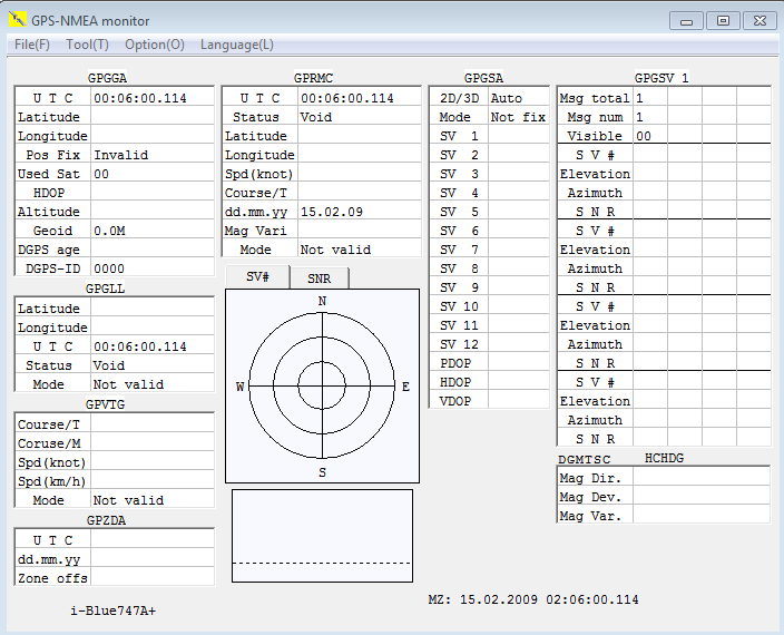

von gps_data (Gast)
Habe mal eben ein Bild von der Terminal - Oberfläche gemacht. Eventuell
kann ja hier wer Aussagen zum Fehlverhalten des Moduls machen. Danke
euch!
von holger (Gast)
>Die Datenausgabe sieht so aus:
Und sagt Null Empfang.
Ist die Spannungsversorgung von deinem GPS Modul in Ordnung?
Selbst mit nur ein oder zwei Satelliten kommt nach kurzer
Zeit wenigstens die Uhrzeit richtig rüber.
