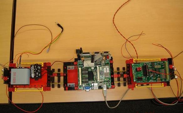

Hi, das werde ich wohl nicht machen, da der Lernerfolg mit dem STK 500
meiner Meinung grösser ist und die Platine mit einem Atmega16 weniger
Platz verbrauchen wird. Bei einer Modellbahn ist Platz sehr wichtig.

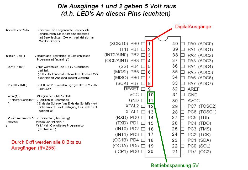

von Lzaman (Gast)
Kann mir bitte jemand sagen ob das so richtig istwie auf dem Bild
verstanden?
Und wir kann ich PWM realisieren und an welchen Pins?
Morgen gibts mehr.

Also mit dem folgenden Code aus dem AVR-GCC Tutorial leuchten bei mir
die LED's 2-7 und  nicht 0 und 1. Ist das ein Fehler im code oder flashe

von Karl H. (kbuchegg)
> ich falsch?
Du hast das Kleingedruckte nicht gelesen.
Eine LED leuchtet auf deinem Bord, wenn der entsprechende Ausgangspin
eine 0 aufweist.
  0x03  =      0000 0011
also soll LED 0 und 1 nicht leuchten und alle anderen schon.
Genauso ist dann auch bei dir.
Genau das ist mit 'Low-Aktiv' gemeint: Der aktive Zustand liegt
dann vor, wenn der Pin auf Low (=0) liegt.
von Stefan B. (stefan) Benutzerseite
> ich falsch?
>    DDRB  = 0xff;             // (3)
>    PORTB = 0x03;             // (4)
Dann sind deine LEDs wie in
http://www.mikrocontroller.net/articles/AVR-Tutorial:_IO-Grundlagen
active-low angeschlossen. Das Leuchtmuster passt dann zum Code.

http://www.mikrocontroller.net/articles/Bild:Atmega8_Taster_LEDs.png
(entsprechend an PORTB!) aus und mit obigem Code wurden dann die LEDs an
PB0 und PB1 leuchten.
von Lukas P. (lzaman)
So habe jetzt nochmal mit dem Multimeter am Atmega gemessen. An Pin 1
und Pin 2 liegen 5 Volt an (also High) und Pin 3 bis Pin 8 ist Low.
Wieso leuchten aber die LED's bei Low?
Sorry aber das verstehe ich nicht so ganz mit dem Active Low, ist leider
auch in Assembler erklärt.
Weil sie so verschaltet wurden!
Das ganze hat historische Ursachen. Ein µC Pin konnte mehr
Strom 'senken' als er 'sourcen' konnte.
Was'n das schon wieder?
Kurz gesagt: In den Port kann mehr Strom hineinfliessen (wenn
der Pin 0 ist) als der Pin liefern kann, wenn der Pin 1 ist.
Also schaltet man die Diode so
                 -----------+-------------  5V
                           LED
          µC Pin o----------+
Wenn der µC Pin 1 (also auf 5V) ist, dann läuft kein Strom
vom Pin nach +5V und daher leuchtet die Diode nicht.
Ist der Pin aber auf 0, so fliesst Strom von 5V in den Pin
hinein und die LED leuchtet.
Und da der Pin mehr Strom aufnehmen kann als er abgeben kann,
läuft man nicht so leicht Gefahr den Pin mit zuviel Strom zu
zerstören.
Achso ich habe dann falsch rum gedacht.  Die LED wird mit VCC versorgt
und nicht mit der Spannung vom Pin. Ist ja logisch sonst würde der
Atmega viel mehr Strom ziehen, aber das ist ja nicht Sinn der Sache,
richtig?
