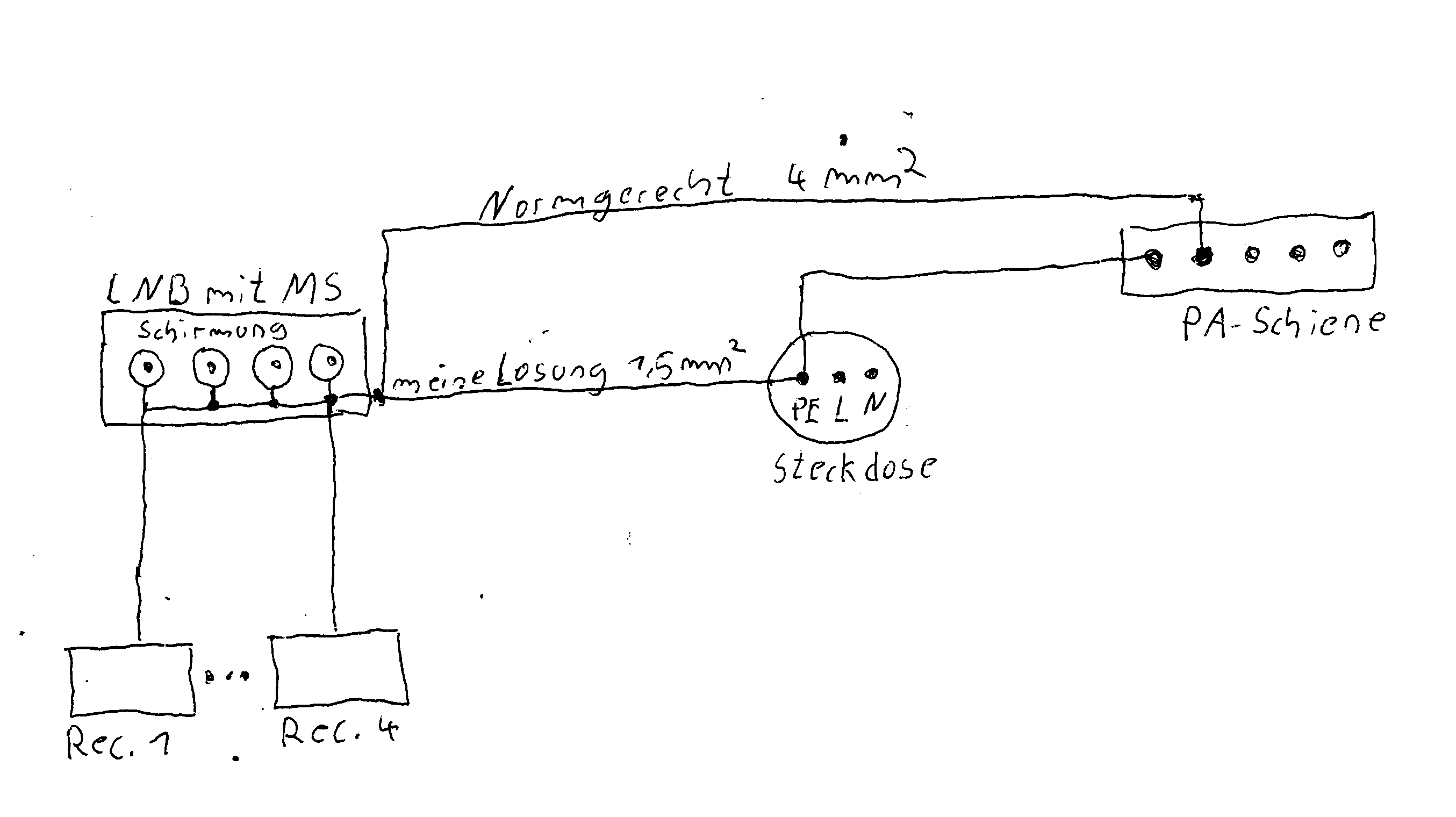

von Peter (Gast)
Jetzt werden die Experten warscheinlich die Hände übern Kopf
zusammenschlagen, aber ich habe den Potentialausgleich meiner Sat Anlage
(4-Fach LNB mit integr.Multischalter) folgendermassen gelöst.
Aussengeflecht der Kabel direkt am LNB verbunden, dann mit 1,5 mm^2 zur
nächsten Steckdose und dort mit dem PE verbunden.
Das man mit mindestens 4mm^2 zur Potentialausgleichschiene gehen soll
weiß ich eigentlich. Nur ist mir nicht ganz klar warum.
Die Anlage hatte vorher überhaupt keinen PA und da habe ich immer einen
leichten Schlag bekommen wenn ich die Schirmung berührt habe.
Das Phänomen habe ich mit meinem PA jedenfalls abgestellt.
Vielleicht kann mir mal jemand verständlich erklären warum das
eigentlich so ist.

Hier nochmal eine Zeichnung, wie ich meine das verstanden zu haben.

von Wigbert P. (wigbert) Benutzerseite
also eigentlich sollte das so (Bild) aussehen.
4mm² sind in der VDE 0855 Teil 1 so vorgeschrieben und dienen nur
der Vermeidung von Spannungsunterschieden Koaxialkabel-Koaxialkabel-
Mast.
Vom Mast muss ein grösserer Querschnitt (Hauptpotentialausgleich)
gewählt werden.Da diese Leitung der evtl. Blitzeinwirkung standhalten
muss. Man tut aber gut daran Die Antenne direkt zu erden,
und die Erde nochmals zum Hauptpotezialausgleich zu führen.
Wigbert

Ob am 4-fach-LNB die Kablelabschirmungen kurzschließen eine gute Tat ist
kann ich noch nicht einschätzen. Fakt ist, daß manche
Empfänger/HiFi-Anlagen ihre Masse von woanders bekommen könnTen oder
auch nicht. Folge davon könnten auch Brummschleifen durch
Ausgleichsströme sein. Da sollte im Zweifel der Blitzschutzprofi sein
Auge drauf werfen.

Nach maßgeblicher DIN EN 60728-11 (VDE 0855-1) ist der Kabel-PA
gefordert. Siehe auch Sekundärliteratur wie z. B. DEHN Blitzplaner
Kapitel 9.5 oder kleiske.de/body_fachinformation.htm .
Blitzschutz ist Brandschutz! Die Schirme aller aus LPZ 0A ins Gebäude
ein- oder ausgeführten Leitungen sind grundsätzlich möglichst
unmittelbar nach dem Eintritt ins Gebäude in den PA einzubeziehen. Bei
einer Dachantenne somit zumeist mast-/antennennah.

Ich habe jetzt dazu zwei Verständnisfragen.
Wenn jetzt die SAT-Schüssel an der Hauswand montiert ist (dichter 1,5 m)
und das mehr als 2 m unterhalb der Dachkante, dann ist meines Wissens
kein Blitzschutz vorgeschrieben. Was also bleibt, ist der
Potentialausgleich. Richtig?
Jetzt versorgt die SAT-Schüssel nur einen SAT-Receiver, der wiederum an
einem Fernseher angeschlossen ist. Wenn beides Geräte der Schutzklasse
II sind, ergibt sich ein Ableitstrom, der unterhalb von 3,5 mA liegt.
Ist trotzdem ein Potentialausgleich vorgeschrieben und wenn ja, wo kann
ich das nachlesen?
Richtig Uwe, aber das weißt du als User in Satellitenforen doch schon
längst.
Uwe M. schrieb im Beitrag #6100605
> ich das nachlesen?
Erstens in der DIN EN 60728-11 (VDE 0855-1):2019-02 in einer
Normauslegestelle, zweitens in Sekundärliteratur wie z. B. dem DEHN
Blitzplaner und drittens wurde die Passage in Satellitenforen von
normkundigen Paragrafenreitern schon im Überfluss zitiert.
Bei nicht erdungspflichtiger Fassadenmontage, Anschluss nur einer
WOHNEINHEIT und wenn die Summe der Ableitströme aller Endgeräte kleiner
3,5 mA(eff) beträgt, darf auch der PA entfallen.
In der kommenden IEC 60728-11 wird die zulässige Summe der Ableitströme
aufgrund der Vorgaben anderer Normen auf 5 mA(eff) erhöht.
von Uwe M. (uwe_mettmann)
> längst
Ich war mir fast sicher, dass das richtig ist. Ich habe aber null mit
der Materie zu tun und daher sicherheitshalber meine Nachfrage.
In Sattelitenforen bin ich übrigens nicht aktiv, aber in einem anderen
Forum hatte ich das wohl tatsächlich schon mal gelesen.
Also zurückkommend auf das Problem von Peter dem TE. Da er nur einen
SAT-Receiver + Fernseher anschließt, die Schüssel an der Hausaußenwand
montiert ist, ist also kein Blitzschutz und auch kein Potentialausgleich
notwendig. Wenn er nun trotzdem eine Leitung zum PE legt ist das kein
gesetzlich geforderter Potentialausgleich, sondern eine Funktionserdung
und somit ein Querschnitt von 1,5 mm² tolerierbar. Sehe ich das richtig?
Sorry, diesen Teil möchte ich nochmal korrigieren und da ich meinen
Beitrag nicht mehr bearbeiten kann, hier die korrigierte Version:
Fall 1
Er nur einen SAT-Receiver + Fernseher angeschlossen, die Schüssel an der
Hausaußenwand montiert ist, es ist also kein Blitzschutz und auch kein
Potentialausgleich notwendig. Wenn er nun trotzdem eine Leitung zum PE
legt ist das kein gesetzlich geforderter Potentialausgleich, sondern
eine Funktionserdung und somit ein Querschnitt von 1,5 mm² tolerierbar.
Fall 2
Es sind mehrere SAT-Receiver + Fernseher angeschlossen, die Schüssel an
der Hausaußenwand montiert ist, ist also kein Blitzschutz notwendig. Ein
fachgerechter Potentialausgleich entsprechend IEC 60728-11 bzw. EN
60728-11 hingegen ist Plicht. Die Verbindung über 1,5 mm² zum PE einer
Steckdose ist also nicht zulässig.
Wenn Fall 1 zutreffend ist, zwei Dinge, die ich dann noch anmerken
möchte.
Für die Verbindung mit dem Schutzleiterkontakt der Steckdose empfehle
ich ein Kaltgerätekabel zu nehmen, das Kabel einige cm hinter dem
Stecker durchzuschneiden, den Gelb-Grünen freizulegen und diesen zu
verwenden. Weiterhin empfehle ich die beiden Stifte des Steckers
abzusägen, denn somit ist selbst im Falle eines Fehlers im Stecker
ausgeschlossen, dass der Gelb-Grüne mit 230 V in Berührung kommt.
Weiterhin ist bei einer alten noch genullten Hausstromverkabelung
(TNC-System) dringend von der Lösung abzuraten.
Uwe

Zum Abschluss plappere ich noch einen Passus der DIN EN 60728-11 (VDE
0855-1):2019-02 nach:
> 11.2.3.3 FALL A - Erdung erforderlich ohne Blitzschutzsystem
> Sofern das Gebäude nicht mit einem Blitzschutzsystem nach Reihe IEC 62305
ausgestattet ist und
> ■ ein Blitzschutzsystem von den lokalen Behörden nicht vorgeschrieben ist oder
> ■ die Daten zur Risikobewertung nicht verfügbar oder nicht anwendbar sind,
> müssen der Mast und die Kabelschirme (äußere Leiter) der Koaxkabel nach 11.3.2
geerdet werden.
In 11.3.2 steht, dass Klemmen und Drahte für Blitzströme ausgelegt sein
müssen und wie Erdungsleiter aus 16 mm² Cu, 25 mm² Alu oder 50 mm² Stahl
zu führen sind.
Die Aushebelung der Erdungspflicht über eine aufwändige Risikoanalyse
gemäß IEC 62305-2 ist in Deutschland vom zuständigen Gremium DKE/K 735
nicht gewollt, siehe Fußnoten mit Bezug auf C.10 auf Seite 88.
