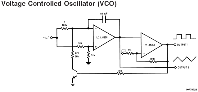

von jo (Gast)
Ein spannungsgesteuerter Oszillator wird anscheinend häufig mit
Integrator und Schmitt-Trigger realisiert, siehe:
Tietze / Schenk 14.5.2
http://falstad.com/circuit/e-vco.html
http://www.national.com/mpf/LM/LM158.html (typical application)
Dazu habe ich einige Fragen:
Was sind praktische Werte für den Frequenzbereich?
Welche Möglichkeiten gibt es zum Erzeugen eines Sinus aus dem
Rechteck/Dreieck?
Und Sägezahn?

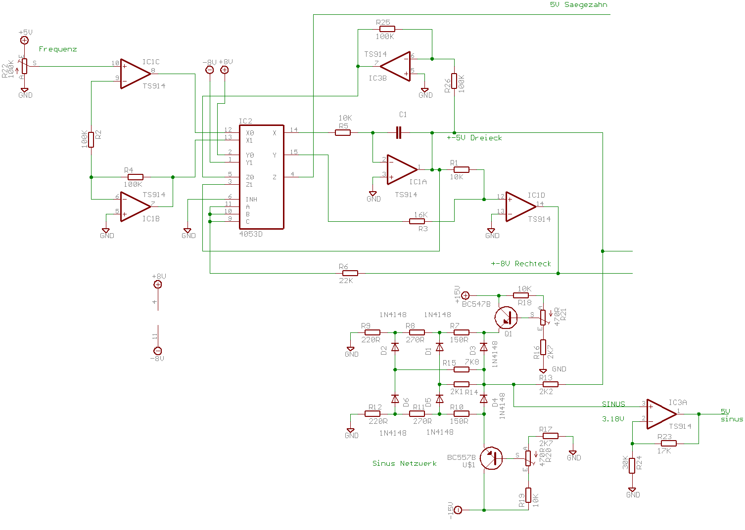

von Helmut L. (helmi1)
Ich habe dir mal kurz eine Schaltung gezeichnet die die meisten deiner
Fragen beantwortet. So koennen Sagezahn,Sinus,Rechteck,Dreieck erzeugt
werden. Die Schaltung duerfte bis einige 10KHz funktionieren. Allerdings
ist die Schaltung nicht getestet !  Den Frequenz bestimmenden
Kondensator muss du selber auswaehlen. Fang mal mit 100nF an. Was noch
fehlt ist ein Umschalter fuer die einzelnen Funktionen (kann man mit
einen Analogschalter realisieren CD4052) und eine Endstufe.
Gruss Helmi
von Platy (Gast)
IC1C: Da muss aber noch Pin 8 mit Pin 9 verbunden werden? Ist ja
sicherlich ein Buffer und IC1B wandelt in die entsprechende negative
Spannung. Sehr interessant!
von jo (Gast)
danke, das übersteigt leider noch meine fähigkeiten. ich vermute mal,
dass der analogmultiplexer hauptsächlich für die sägezahnerzeugung
gebraucht wird!?
das sinusnetzwerk findet man im tietze_schenk unter 11.7
funktionsnetzwerke .4 sinus- und cosinusfunktion.
es gibt auch da verschiedene prinzipien, das hier ist "stückweise
approximation"
ich werde das mal simulieren, der oszillator tut schon

von Helmi (Gast)
Richtig ist ein Zeichnungsfehler.
>ich vermute mal,dass der analogmultiplexer hauptsächlich für die
>sägezahnerzeugung gebraucht wird!?
Nicht ganz. Er dient auch dazu die Steuerspannung umzuschalten und sorgt
für definierte Schaltpegel am Komperator unabhängig von dessen
Ausgangspegel.
>das sinusnetzwerk findet man im tietze_schenk* unter 11.7
Richtig
Gruss Helmi

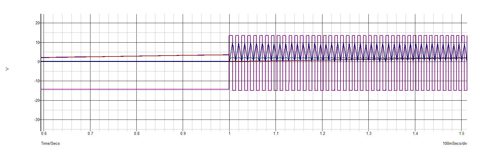

von jo (Gast)
Hallo Helmut,
du hast ein bisschen recht, es tut sich doch was. Ich hatte nur eine
Rampe simuliert, in der die Schaltung (anbei) aber nicht anschwingt.
Mit den angemalten Verbindungen an Masse statt an V- schwingt es sofort
an.
Das Problem wird im nächsten Bild sichtbar...

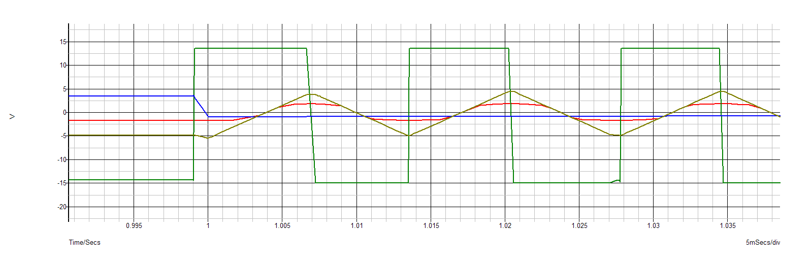

von jo (Gast)
Dass jetzt die Schwingung erst bei der zweiten Rampe losgeht (vielleicht
liegt das an der Simulation?)
Das ursprüngliche Problem liegt für mich aber darin, dass das Dreieck
einen DC-Offset hat, und deswegen anscheinend das Sinusnetzwerk nichts
'damit anfangen' kann. Ich hatte gehofft, dass durch den Bezug auf V-
statt auf Masse auch das Integral z.B. von -2V bis +2V läuft.
Aber das tut es auch bei negativer Steuerspannung nicht. Mhh.
Wo liegt der Denkfehler?
von Helmi (Gast)
Am OP  X2  sind die Schaltschwellen nicht symetrisch. Der
Spannungsteiler am + Eingang hat einen posiiven Offset. Dadurch hat auch
der Dreieckausgang einen Offset. Leg den Widerstand R1 (51K) mal an
Masse anstatt an den Teiler mit den beiden 1K Widerständen. Im Sinus
Konverter ist ein Zeichnungsfehler. Schau dir mal den 2.1K und den 7.8K
an und vergleich es mit meiner Schaltung.
Gruss Helmi
von jo (Gast)
Oh, vielen Dank für die Hinweise. Ich habe gar nicht damit gerechnet,
dass sich die virtuelle Masse so verschieben kann, bzw. dass die
'Eingänge' quasi eine Rückwirkung haben können.
Ist mir noch nicht so klar, wie das alles funktioniert. Kommt aber noch
Es braucht immer noch eine fallende Steuerspannung, bevor die Schwingung
anfängt. Anscheinend laufen Integrator und Trigger anfangs in der
falschen Kombination.

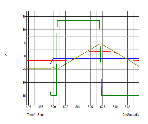

von jo (Gast)
ach so, bild vergessen: steuerspannung blau ..
von Helmi (Gast)
Deine Steuerspannung darf nicht positiv werden sonst stimmt die
Phasenlage nicht.
Gruss Helmi
von jo (Gast)
Hallo nochmal und dankeschön für deine hilfe, allerdings scheint das
eher mit flanken zusammenzuhängen als mit polarität. egal welche
polarität die steuerspannung hat, erst bei einer flanke (egal wie rum)
schwingt sich die geschichte ein.
 3 ->  1
 1 ->  3
-1 -> -3
-3 -> -1
Gute Nacht.

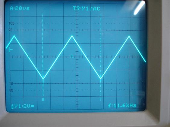

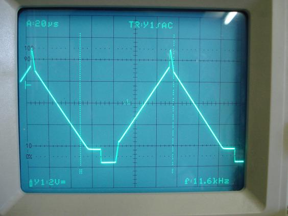

von jo (Gast)
Hallo nochmal,
schuld bin ich, bzw. die fehlerhafte Beschaltung des Integrators.
Lediglich die Versorgung des OPs muss auf V-, nicht die Beschaltung der
Eingänge (wie im letzten geposteten Schaltplan markiert).
Nicht systematisch genug getestet bzw. Methode blindes Huhn. Ich hoffe
ich bekomme bald den OP-Blick :-)
Weiterhin hat sich herausgestellt, dass Q1 einen Offset am
Schmitt-Trigger-Ausgang verursacht, was sich wiederum bei niedrigen
Frequenzen merklich auf den Integrator auswirkt. Der duty-cycle ist dann
nicht mehr 50%.
Mit einem MOSFET ist das Problem (anscheinend) behoben.
Es stellte sich auch heraus, dass der OP (LM 358) nicht besonders gut
als Schmitt-Trigger / Komparator geeignet ist, da er mit einer Slew-Rate
von 0.1V/µs recht lange zum Umschalten braucht. Die Flanke integriert
führt zu einem stumpfen Dreieck.
LM324 ist immerhin 5 mal so schnell.
Also entweder einen schnelleren 'Universal' OP auftreiben oder einen
Komparator mit Hysterese benutzen.

Gruss Helmi
von jo (Gast)
Hallo Helmut,
Deine Schaltung werde ich bei Gelegenheit auch versuchen vollständig
nachzuvollziehen, aber mir erschließt sich das alles noch nicht auf den
ersten oder zweiten Blick.
Sägezahn ist ja auch ein nettes Feature, aber ich mache das erstmal
selbst Stück für Stück, einschließlich Fehler, da lerne ich sehr gut
draus.
Laut national unterscheidet sich die slew rate für die beiden OPs, in
den Datenblättern ist es wohl versteckt:
http://www.national.com/mpf/LM/LM358.html
http://www.national.com/mpf/LM/LM324.html
Ich werde das mal mit anderen Bauteilen simulieren, aber vorher muss ich
das Programm wechseln, weil die Schaltung zu groß wird (demo).
Frequenz: 0,1 Hz .. >20kHz reicht

Danke nochmal für die Hilfe! Es ist noch ne Frage aufgetaucht: ICD1D ist
kein Schmitt-Trigger, wenn ich das richtig sehe. Warum nicht?
Hallo jo
Wenn du meinen Schaltplan meinst dann ist IC1D doch ein Schmidt-Trigger.
Das ist etwas versteckt gezeichnet. Der Ausgang vom IC1D geht an den
Umschalteingang vom Analogschalter IC2 und der macht die Mitkopplung
ueber die Pine 1,2,15 und dem Widerstand R3. Ich habe den extra ueber
den Analogschalter gefuehrt um so praezisere Umschaltpunkte zu bekommen.
Bei einem normalen als Schmidt-Trigger geschalteten OP haengen die
Umschaltpunkte von der Aussteuerbarkeit des OPs ab in diesem Fall werden
sie durch die Pegel an Pin 1 u. 2 von IC2 bestimmt. Dadurch wird das
Dreiecksignal in seiner Amplitude genauer. Der Dreieck-Sinus Konverter
braucht an seinem Eingang ein in der Amplitude stabiles Dreiecksignal um
beste Sinuskurvenform zu erzeugen.
Klappts den jetzt mit dem Simulator ? oder hast du die Schaltung schon
in natura aufgebaut ?
Gruss Helmi

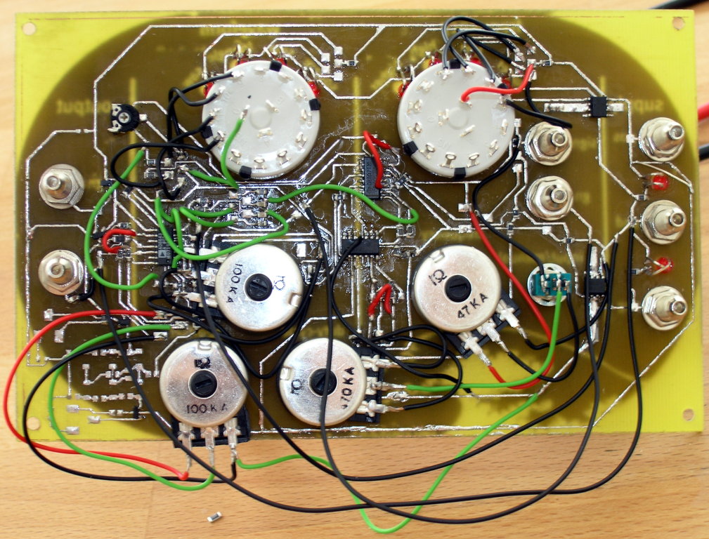

von jo (Gast)
Hallo nochmal,
mittlerweile habe ich die Schaltung aufgebaut, aber sie zieht teilweise
200mA aus +12V und der Analogschalter wird warm.
Leider habe ich nicht daran gedacht, auf der LP Brücken einzubauen,
allerdings ist eine stückweise Inbetriebnahme sowieso nicht so einfach,
weil die Bauteile (Analogschalter, 2x 4er OP) alle beteiligt sind.
Einen Fehler habe ich schon ausgemerzt - leider war ein Leiter
unterbrochen, mit der Folge, dass der OP für die invertierte
Steuerspannung -12V in den Analogschalter gegeben hat.
Habe dann die Teile ausgetauscht, aber keine Veränderung. Habe auch mal
die Steuerleitung(en) vom AS alle auf Masse gesetzt. Das Verhalten ist
gleich.
Übrigens steht im Datenblatt, dass nur eine positive, digitale
Steuerspannung zulässig ist - die Ansteuerung mit dem ±8 V Rechteck ist
demnach eigentlich gar nicht 'erlaubt' ?!
Beim Anlegen der Versorgungsspannungen fließen durch den pos. Zweig etwa
20mA, teilweise verursacht dann aber irgendwas irgendwann einen Strom
von bis zu 200mA, und ich muss meine Messungen unterbrechen.
Damit's auch was zu gucken gibt mal ein Foto anbei, mit Tonertransfer
hergestellt, nicht ganz optimal, von Hand verzinnt, Flussmittel klebt
noch drauf und das Layout könnte auch besser sein. Die drei kurzen roten
Strippen sind zur Korrektur, der Rest überwiegend gewollt.
Mitte vertikal Analogschalter mit 4 Buchstaben, Mitte horizontal LM324,
links vertikal AD8643.
Vielleicht gibt es ja irgendeine Eigenschaft des AS, die auf den Fehler
hinweisen könnte.
Ich poste gleich mal den kompl. Schaltplan.
von jo (Gast)
Schaltplan und Layout, leider ziemlich groß.
Hallo jo
Solange sich die Spannung in im Bereich der Versorgungsspannug bewegt
ist das in Ordnung. Parameter DC Input Voltage Range.
Also in deinem Fall -5V .. +5V
Das Problem was du wahrscheinlich hast ist U1A und U1B (LM324 Versorgt
mit +-12V) gehen direkt an den Analogschalter.  Das mag der nicht. Dein
OP kann +-12V rausgeben und der Anlogschalter mag nur +-5V maximal.
Das gleich mit dem Dreiecksignal von U2A und U1C. Du must durch eine
geeignete Schaltung garantieren können das die nie über die +-5V kommen
auch nicht kurzzeitig durch irgendwelche Schaltvorgänge (Spannungteiler
vorschalten mit Begrenzerdioden).
Deine Endstufe mit Q1,Q2 hat keine Strombegrenzung . Gefährlich
Mach da dickere Transistoren rein und einen Widerstand von 50 Ohm in den
Ausgang (Normimpedanz).
Gruss Helmi

von jo (Gast)
Hallo Helmut,
ich will ja gar nicht, dass das Ding so schnell schwingt!
Der eindeutigste Fehler ist beim Schmitt-Trigger Ausgang (trig_out): das
müsste ein 5 V Rechteck sein. Es ist aber ein Dreieck, der aus
irgendeinem Grund vom Multiplexer dann zu einem Sinus (switch_control)
aufgeweicht wird.
Die Spannung über dem Kondensator ist konstant.
Weiterhin finde ich merkwürdig, dass das Signal am Integrator auch bis
zur Steuerspannung zu sehen ist, obwohl da ein 33k im Weg liegt.
Anbei einige Messungen, vielleicht erkennt der geübte Betrachter noch
weitere Unstimmigkeiten?! :-)
von jo (Gast)
Habe mal den Kondensator kurzgeschlossen - intout ("Dreieck") schwingt
zwar weiter, geht aber im Mittel auf 0 V in >10s auf -2.8V. Es ist also
eindeutig, dass die Schwingung gar nicht gewollt durch die Kapazität
entsteht.
Bloss wo kommt die Schwingung her?
Hast du mal den OP ausgetauscht durch einen TL084 ?
Es sieht so aus das dein AD8054 aufgrund seiner hohen Bandbreite
schwingt.
Du koenntest den Teiler R20/R21 mal auf 2K2/1K tauschen.
Es kann sein das durch kapazitive Belastung durch den Analogschalter die
Kurve dort verschliefen wird . Dann sieht das Rechteck anschliessend aus
wie eine Dreieck. Und haeng den U2 wieder an +-12V. Wenn der an +-5V
haengt reicht das nicht zum Umschalten des Analogschalters. Nur U1
sollst du nicht an +- 12V haengen.
5V  10K     5V  R21
---------  = --------- = 1.56V (zu wenig als TTL Pegel)
10K + 22K    R21 + R20
Gruss Helmi

Wenn die Schwingung nicht wäre, müsste der Integratorausgang bei -2.x V
'gesättigt' sein.
Alternativ könnte evtl. die Hysterese von Schmitt-Trigger vergrößert
werden, damit die Schwingung nicht zum Umschalten führt.
Was ich gar nicht verstehe: wieso gibt der Trigger (trig_out) kein
Rechteck aus? Ist das Signal die Slew-Rate?

Was mir gerade auffaellt: Du hast zwar die Versorgungsspannung von U2
auf +-5V gelegt und hast auch den R21 entfernt . Hast du auch den R17
angepasst?
Wenn an R18 rechts +5V vom Analogschalter anstehen dann muss der
Integrator -5V liefern um den als Komparator geschalteten U2B
umzuschalten. Das kann er aber nicht weil er am Ausgang keine -5V
schafft.
Mach mal den R17 was kleiner so um die 4.7K.
Gruss Helmi
Am Triggerausgang sollte ein Rechteck mit +-5V sein.
Ich habe die schaltung jetzt mal selber getestet.
Also mit einem LM324 sieht das Dreieck abenteuerlich aus weil der viel
zu langsam umschaltet. Mit einem TL084 sieht es dagegen gut aus.
Was mir noch aufgefallen ist da ist eine invertierung im Signal.
Tausche doch bitte mal + und - von U2B.
Anbei Bild vom TL084
Gruss Helmi
Und hier das mit dem LM324
Beim TL084 habe ich es gerade bis 50KHz getestet. Allerdings faengt dann
die Dreiecksamplitude zu steigen an was darauf zurueckzufuehren  ist das
der TL dann an seine Grenzen kommt.
Gruss Helmi

>Das Dreieck vom LM324 scheint auf der fallenden Flanke noch zu klingeln,
>jedenfalls ist es ziemlich rauschig
Das kommt auch daher das er ziemlich langsam ist.
Gruss Helmi
von jo (Gast)
Läuft ganz gut, hier mal mit der kleinsten Kapazität und der höchsten
Steuerspannung.
Sinusnetzwerk läuft noch nicht, das kommt am WE.
Die Versorgungsspannung ist auch noch überall 5 V, mal sehen ob Zeit
ist, das zumindest für den Ausgangs-OP und Endstufe sicher auf 12 V zu
bringen.
Der Verdreher macht gar nichts. Das hat man davon, wenn man abguckt :-)
Danke für die Hilfe!

Nochmal ne Frage zum Trigger: das ist irgendwie kein Schmitt-Trigger
mehr! Ist das jetzt nicht eher ein invertierender Verstärker?
Hallo Jo
Das ist ein Schmitt Trigger. Die mitkopplung geschieht über den
Analogschalter. Da der Analogschalter das Signal ebenfalls invertiert
daher bei Null am Selecteingang gibt er +5V raus und bei Eins -5V hast
du da zweimal eine Invertierung drin. Also logisch gesehen gar keine
Invertierung und damit eine Mitkopplung vom Eingang zum Ausgang.
Gruss Helmi

Problem verunstaltet, wie auch verbogen, wird. Es könnte dem geneigten
Leser grausen wenn er so eine "Schaltung" ansehen muss. Hier beziehe ich
mich zunächst auf den Integrator und Komparatorteil.
Mit 3 einfachen Ops, ein paar Widerständen und einem Kondensator lässt
sich der Integrator und Komparatorteil lösen ohne verbogene
Kunstschaltungen mit Schalttransistoren drangsalieren zu müssen.
Wenn es jemand interessiert stelle ich eine Handskizze rein.
Richtig erkannt wurde dass der Dreifüssler an Masse muss und nicht an -V
da die -Sättigungsspannung des Ops ansonsten den Transistor beständig
durchschaltet. Ebenso muss der Widerstand an Masse und nicht an -V.
Es bleibt eine grausame Schaltung bei der der Komparator wie auch der
Integrator irgendwo mit einem Arbeitspunkt zwischen Masse und +V das
Dasein fristen und damit ein asymmetrisches Rechteck wie auch ein
Dreieck mit DC-Offset erzeugen das mühsam über Kondensatoren
ausgekoppelt werden muss. Kein Wunder dass damit der Sinusapproximierer
nicht arbeitet.
Zudem ist es völlig blauäugig einen 741-series zu verwenden mit einer
slew rate unter 1V/us. Die ganze Herrlichkeit wird ab ca 5KHz ein
freudloses Ende nehmen. Das Rechteck wird zum Trapez, das Dreick wird
sinusförmig und die Amplitude steigt an.
Mit einem LM318 der eine slew rate von 50V/us aufweist, geht das alles
bis grösser 20KHz
Also nochmals.
3xLM318, ein paar lausige Widerstände und ein Kondensator.
That´s all folks.
