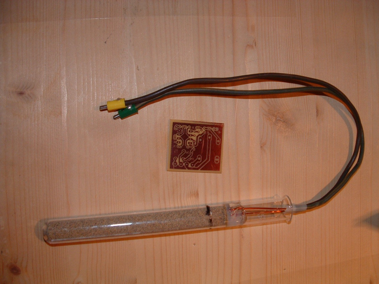

von Michael H* (Gast)
aber wohl auch nur zum warmhalten, wenn überhaupt.
zum aufheizen hab ich mir sowas wie auch herr 3351 gebaut: zwei
lastwiderstände in ein hitzebeständiges reagenzglas (gibts in der
apotheke oder vom chemie-lehrer geschenkt). zum wärmetransport mit
feinem sand aufschütten - den vorher im backofen trocknen, damit dir
dein reagenzglas ned beim heizen platzt. oben ist das glas mit silikon
verschlossen und eine feine injektionsnadel darin mit eingelassen. die
hab ich oben mit ein bisschen heißkleber verschlossen, der sich
hoffentlich löst, bevor mir das konstrukt um die ohren fliegt ^^
