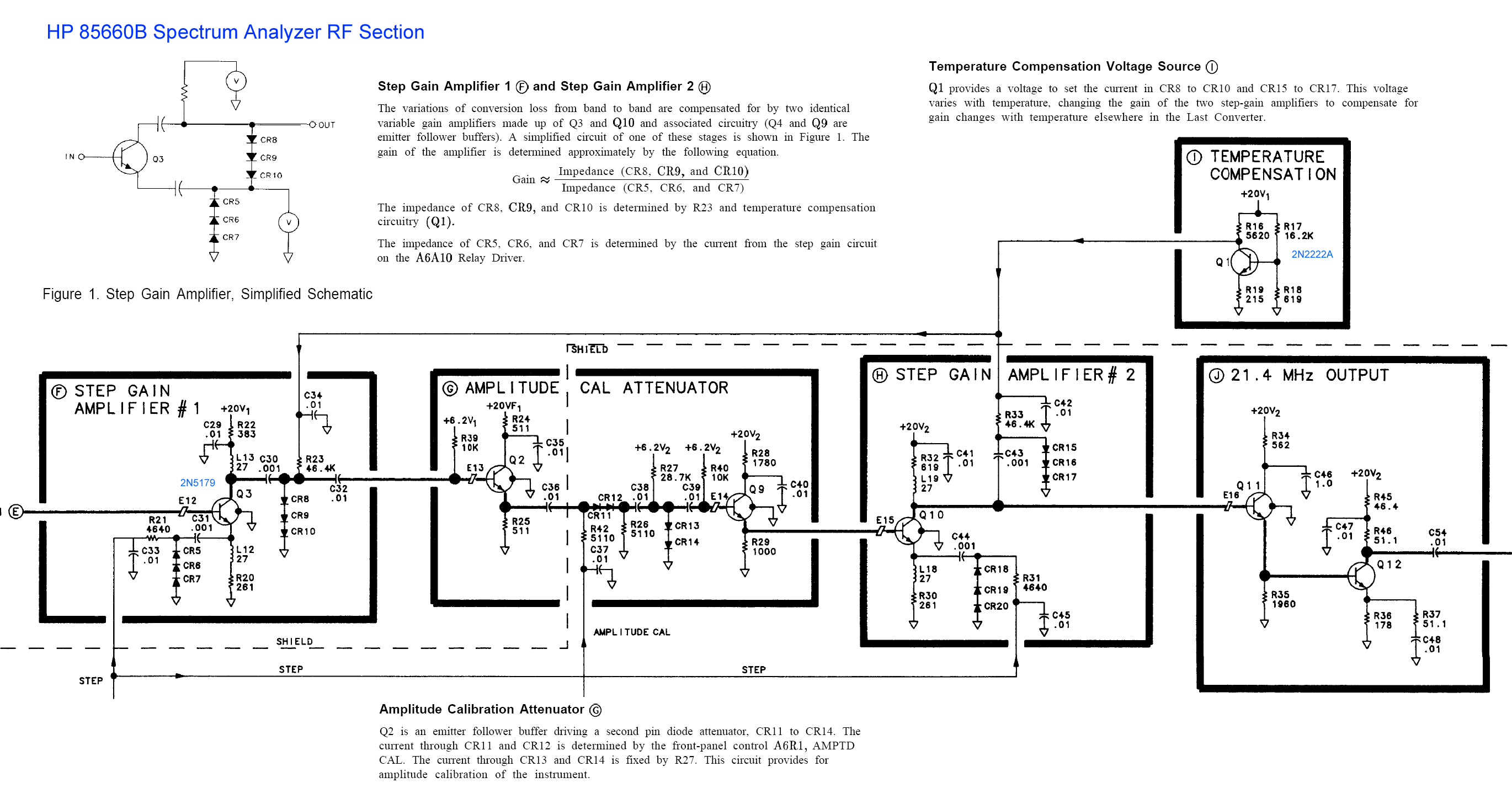

Na ich dachte an variable Amplitudenkontrolle im VHF/UHF Bereich, soweit
wie man halt mit einfachen mitteln jeweils kommt.
Wie gesagt einfach mal ausprobieren wie praktikable das ist und welche
Überraschungen es dabei gibt.
Anbei zwei Beispiele dafür, wie man sie häufig in Test Equipments
findet.
von Kupfer Michi (Gast)
# 2

Hier einige typisches Beispiele für passive Abschwächung & Switching mit
PIN Dioden:
A Low Cost Surface Mount PIN Diode Pi Attenuator (AN 1048)
http://www.home.agilent.com/agilent/redirector.jspx?action=ref&cname=AGILENT_EDITORIAL&ckey=1115267&lc=eng&cc=US&nfr=-11143.0.00
Applications for the HSMP-3890 Surface Mount Switching PIN Diode (AN
1072)
http://www.home.agilent.com/agilent/redirector.jspx?action=ref&cname=AGILENT_EDITORIAL&ckey=1115296&lc=eng&cc=US&nfr=-11143.0.00
@ Düsentrieb
>versuch erstmal: statt diode : brücke / offen
>dann siehste, was in deiner schaltung überhaupt möglich ist
Wenn ich deine Ausführungen richtig interpretiere ziehlts du eher auf
den Fall des Switching Betriebs ab, bei dem ja ein kleines R.on
erwünscht ist und die Dioden Kapazität im Reverse/Off Fall die maximal
Isolation frequenzabhängig begrenzt.
Aber für den variablen Gain/Attenuation Fall (z.B. 5-20dB) spielen diese
beiden Eckwerte doch weniger eine Rolle, da man ja "nur" einen
durchstimmbaren RF Widerstand braucht - oder übersehe ich da was?
