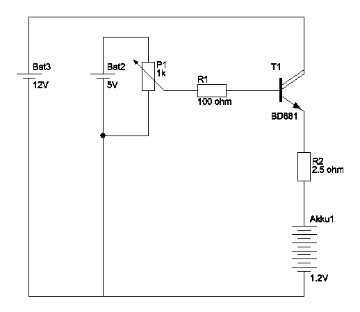

Hallo, ich habe folgende schaltung als Test aufgebaut. Mit Bat2 simuliere ich eine ansteuerung vom AVR zwischen 0-5V. Der BD681 sollte bei 5V voll durchschalten, was er aber nicht macht. Zwischen emiter und masse komme ich auf max 5V. Woran könnte das liegen ???
Hallo Hubert, wenn Du tatsächlich 6 Akkuzellen in der Emitterleitung hast, kann der Transistor nicht durchschalten, da es auf die Spannung zwischen Basis und Emitter ankommt. Mit 5V-Ansteuerung des Transistors wird die Schaltung nicht funktionieren. Du brauchst mindestens 2V mehr als die maximale Akkuspannung (also bis zu ca. 11 V) damit der Transistor überhaupt leitet. Ciao, Yagan
Nein, das ist ein 1.2V akku, hatte kein anderes symbol.....
Wenn zwischen Emitter und masse 5 V anliegen, dann sind 1.2 V davon von der Zelle. Damit hast du ein Ube von 5 - 1.2 V. Der Transistor schaltet daher nicht voll durch. Robert
Hubert wrote: > Zwischen emiter und > masse komme ich auf max 5V. Woran könnte das liegen ??? Du hast an der Basis nur max 5V, also kommst du am Emitter nur auf max ca 4,3 V rauf, denn damit ein Transistor leitet, muss Strom über die BE-Diode fließen.
Hallo Hubert, es muß ein entsprechender Strom durch R2 (UR2 ca. 3,8 V) fließen. R2 zu groß? Safety
Den Stromfluß wollte ich ja mit der Schaltung vorgeben...............
Hallo, hange den Widerstand und den Akku zw. + und C des Transistors damit dieser die Masse schaltet, dann funktioniert es.
oder häng die masse der 5v-batterie zwischen den 2,2ohm und den transistor
Hallo Hubert, mit dieser Schaltung bringst du nur unter 1A in den Accu. 5V - (2x0,7V [Darlington]) - 1,5V (Accu) ergibt 2,1 V am Widerstand. Kurt

Hubert wrote: > Währe die neue Schaltung besser geeignet ? Besser wofür? Auf die Weise ist der BD681 immer irgendwie mehr oder weniger durchgeschaltet. Wenn der BC547 sperrt, dann gibt es über den 1k-Widerstand entsprechend Basisstrom, wenn der BC547 leitet, hast Du einen Basisspannungsteiler aus dem 1k- und dem 560 Ohm-Widerstand und dementsprechend wahrscheinlich ein Problem... "Wäre" schreibt man übrigens ohne "h"...
Danke für die verbesserung !!! Ich versuche lediglich einen Transistor so mit 0-5V anzusteuern, das ich einen Ladestrom von 0-1A regeln kann. Aber irgendwie beckomme ich das nicht so recht in den griff........
Hallo Hubert, du schriebst: Hallo, ich habe folgende schaltung als Test aufgebaut. Mit Bat2 simuliere ich eine ansteuerung vom AVR zwischen 0-5V. Der BD681 sollte bei 5V voll durchschalten, was er aber nicht macht. Zwischen emiter und masse komme ich auf max 5V. Woran könnte das liegen ??? "auf max 5V" Du solltest erstmal sagen ob du am E vielleicht 12 V erwartest. Deine Schaltung kann nicht mehr als 5V (abzüglich der beiden EB-Strecken im Transistor [bei Last]) bringen. Weisst du auch warum? Kurt
versuchs mal mit nem PNP Typ und Bat2"+" auf Bat3"+" statt common "-".
"Das weiss ich leider nicht" Das lässt sich ändern. Versuch erstmal den Transistor zu verstehen, dann wirds klar. Vielleicht das als kleine Stütze: Der E folgt immer der Basisspannung jedoch mit einem Abfall von 0,7V Wenn du an der Basis 1V anlegst dann sind am Emitter 0,3V (Bezug der Messungen ist der Minuspol deiner Schaltung). Anders ausgedrückt: am E kommen immer 0,7V wehniger raus als an der Basis anliegen. Somit können am E nicht mehr als 4,3 V anstehen wenn du 5V an die Basis gibst. (hier ist ein anderer als der von die verwendete Transistor zugrundegelegt, deiner hat zwei Transistoren drin, ist also ein Darlington. Das bedeutet das du zwei BE-Schwellen hast, also nur noch 3,6V am E rauskommen wenn du 5V an B anlegst.) Kurt
Also müßte ich die Basis mit 12V ansteuern, wenn ich 10,6V beckommen will ?
>Ich versuche lediglich einen Transistor >so mit 0-5V anzusteuern, das ich einen Ladestrom von 0-1A regeln kann. Das deckt sich aber nicht mit deinem Wunsch (welche Schaltung auch immer verwendet wird), dass der Transistor "voll durchschaltet". Würde er das tun, dann wäre dein Ladestrom (12V-1.2V)/2.5 Ohm, also etwa 4 Ampere. Willst du wirklich 0...5V auf 0...1A abbilden, dann würde ich noch einen Operationsverstärker vorschalten, am Widerstand R2 den Strom fühlen und den Akku zwischen 12V und den Kollektor des T1 setzen. R2 mit 1 Ohm wählen und damit den Strom mit dem OPA messen. Stichwort: Konstantstromquelle.

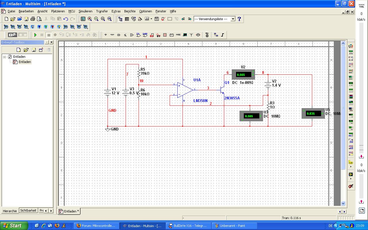

Also wenn ich das richtig verstehe, in der Schaltung mit dem OPV. Ich ersetzte den 1 ohm durch einen 5 ohm, und erhalte als maximalen Strom I=Ue/R3=5V/5ohm=1A. Bei schwankungen regelt der OPV selber nach, ist das richtig ?
I=Ue/R3 Wahrscheinlich nicht. Was meinst du mit Ue (gibts in dem Bild nicht)? Imax = V2 * R2/(R2+R3)/R1. Ich habe R1 = 1 Ohm verwendet und die Steuerspannung mit R3 und R2 auf max. 1V geteilt. Somit spare ich Verlustleistung am Widerstand R1. (1 Ohm, 1A -> 1W). Durch das Poti kann man 0V .. 1V am Eingang des OPA einstellen, das gibt 0V ... 1V am R1 und das wiederum ergibt 0A ... 1A durch den Widerstand und damit auch durch den Transistor und Akku. Alternativ kannst du den +Eingang des OPA auch zwischen R2 und R3 anschließen und erhältst bei 0 .. 5V für V2 den Strom 0A .. 1A durch R1. Es gibt immer viele Möglichkeiten. Du kannst R3 kurzschließen, R1 zu 5 Ohm wählen und hast wieder 0 .. 1A. Dein R1 muss dann aber 5W abkönnen. >Bei schwankungen regelt der OPV selber nach, ist das >richtig ? Ja. Der OPA hält die Spannung am R1 auf den Wert, der an seinem +Eingang anliegt. Da können auch die 12V mal schwanken. Verändert sich durch die Wärme der R1 allerdings, gibt das eine Stromänderung, die nicht ausgeglichen wird.
So, habe die Schaltung mal aufgebaut, und die werte nur etwas geändert. R2=10k, R3=39k und T1=MJE3055T. Läuft soweit super stabiel, vielen Dank dafür. Lade gerade einen Akku mit 500mA und überwache den Strom und Spannung am Akku. Die Ladespannung beträgt gerade 1.648V.
Freut mich! Die Werteänderung von R2/R3 ist natürlich auch O.K. Der MJE3055 ist aber kein Darlington und hat nur eine geringe Stromverstärkung, speziell bei größeren Strömen. Das könnte für den OPA schon eng werden. Du kannst ihn aber leicht mit einem normalen Kleinleistungstransistor zum Darlington erweitern.
Könnte die Schaltung wohl auch mit 6V arbeiten statt 12V ? Mindert die verlußte.........
Das hängt vom OPA ab. Ich weiß jetzt nicht, welchen du genommen hast. Der Ausgang sollte noch auf ca. 3-4V kommen können (mit Darlington-Transistor) und meistens ist da etwas Abstand zur Versorgungsspannung (>2V) notwendig. Es würde also mit 6V gerade noch reichen - zumindest mit dem LM324/358. Zur Not den OPA-Ausgang mit einem Pull-Up etwas stützen.
Die Ladespannung ist von 1,799 auf 1,793 gefallen. Der Akku (1500mAh) läd seit ca. 3,5 std. mit 500mA. Ist das der erwartete delta peak ? Wenn ja, sollte man warten, bis er 10mV erreicht hat ?
Du hast den Akku voll. Der dürfte inzwischen recht warm sein. Die -10mV sollten in einigen Minuten erreicht sein. Kannst ihn rausnehmen. Grüße, Peter
Sind nicht ganz -10mV sondern -8mV. Liegt das an dem Ladestrom von 500mA ? Warm ist er geworden..........geht aber noch.

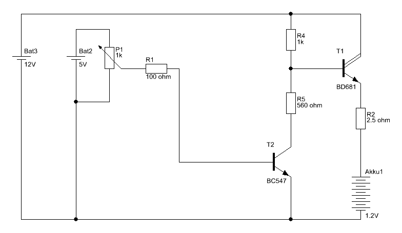

Der BD681 sollte bei 5V voll durchschalten, was er aber nicht macht. Ich glaube du solltest mal die TransistorGrundschaltungen anschauen /verstehen. ..Kollektorschaltung - Spannungsfolger ..Emitterschaltung - Schalter ( Basisschaltung - eher bei HF ueblich ) ....durchschalten....was er nicht macht...: weil er nicht darf / kann ;-)

Im Kollektorkreis isser ja jetzt. Im Emitterkreis wird bei hohen Strömen (800mA-1A) nicht nachgeregelt.

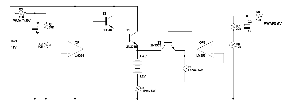

Die Ladeschaltung sieht bis jetzt wie im anhang aus.........
Mein versuch der entladung sieht wie im Anhang aus. Die Schaltung will aber nicht so recht. Egal was ich an der 5V seite einstelle (als vorgabe), der Laststrom bleibt immer bei 0.565 V. Auch wenn die Akkuspannung sinkt....
@ Gast (Gast) tue noch je ein Basis R vor T1 und T2.. schadet nie! Felix
Frage: Hast du nicht eine Minus-Spannung am -Eingang des OP. Mess bitte mal gegen GND. Kurt
Setz den Messwiderstand in den Emitterzweig dann funzt es. Accuminus an Masse. Kurt
Vielleicht solltest du noch einen Treiber für den 2N3055 spendieren. BC 337 oder Ä. 100 Ohm an +12V Kollektor an 100 Ohm Emitter an Basis vom 3055 Basis an OP (über den R) Kurt
Das problem ist nur, das ich beide schaltungen kombinieren muß. Also Laden/Entladen. Also muß ich von der Ladeschaltung ausgehen, und die entladeschaltung "anbauen".
One Umschaltung wirst du da nicht auskommen. Oder du benutzt zwei OP und zwei 3055 + Treiber und zwei 1Ohm. Kurt
Das ich 2 op´s und 2 3055 brauche ist mir bewust, ich weiss nur nicht, wie ich das bewerkstelligen soll. Bis jetzt regelt es nicht richtig.
Nein, weil du, wenn T3 schaltet, eine Minusspannung als Strommesssignal produzierst. Versuche erstmal zu verstehen warum da eine Minus entsteht. Kurt
Weil du den Plus vom Accu an Masse legst, somit steht die Accuspannung als Minus am Widerstand an. So und nun 2 Meter Horizonal. Gute Nacht

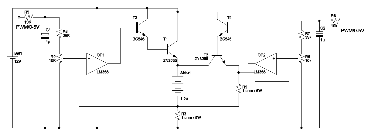

Habe mal meine Schaltung angehangen. Das Laden ist ok, blos das Entladen haut noch nicht richtig hin. Ich komme auf einen max entladestrom von ca. 380mA, und ich habe das gefühl, als ob der Ladeteil strom nachschiebt........
Oder du bringst den Entlade-Transistor nicht zum Durchschalten. Setz den Stromverstärkertransistor ein und schau obs dann besser wird. Kurt
So müsste es schon hinkommen. Was sein muss sind Begrenzerwiderstände in den Kollektoren von T2 und T4. 30 ... 100 Ohm sollten da ausreichen. Zu bedenken ist noch das am R9 sowohl der Entladestrom als auch der Steuerstrom des T3 rübergehen. Es wäre vielleicht sinnvoll hier FETS zu verwenden (Matt), diese haben/brauchen keinen Steuerstrom. Den Steuerstrom durch T3 kannst du als Spannung am R3 erkennen (voraussetzung ist das T1 sperrt). Der max Entladestrom hängt vom Spannungsabfall am R9, der Restspannung vom T3 und der Spannung des Accus ab. Sobald einer der dreien an seine -Grenze- kommt ist der Ladestrom nicht mehr erhöhbar. Falls der Entladestrom zu gering ist hilft nur ein niedrigerer R9. Es sind ja keine 5 V vorhanden um z.B. 5 A durchzukriegen. Kurt

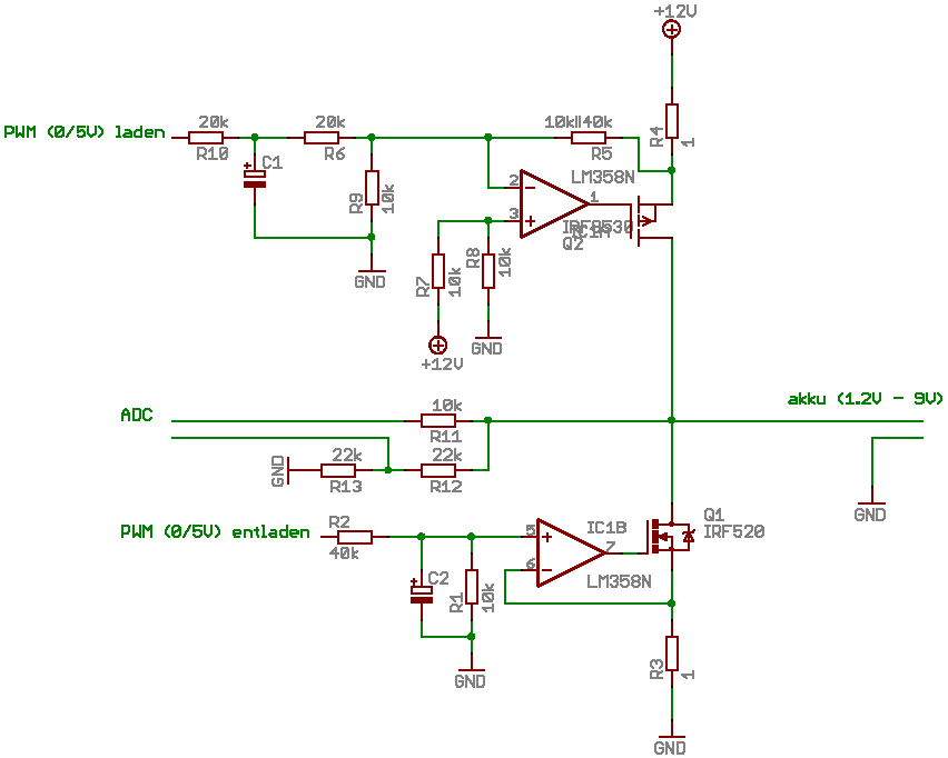

Gast wrote: > Ich habe mal einen IRFZ44N eingesetzt, ohne die Schaltung zu verändern. > Worin besteht der vorteil ? Spontan: erstmal darin das kein Steuerstrom notwendig ist und du den Treiber weglassen kansst. Der Spannungsabfall am R nur durch den Entladestron verursacht wird. DER FET sich -eher- wie ein Widerstand verhält. Kurt
So, ich habe mal umgebaut.Läuft soweit ganz gut, laden bis max 1.2A entladen bis max 650mA. Jetzt habe ich ein neues problem, und zwar mit dem messen der Akku spannung mit dem AVR. Ich wollte die interne referenzspannung nehmen, um die genauigkeit zu erhöhen zur delta peak erkennung. Da ich aber immer den Spannungsabfall an den 1 ohm Wdst. mit messe, komme ich im maximalfall auf etwas über 3V. Sollte man das über einen Spannungsteiler regeln ?
Ein LM358 kommt am Ausgang bis Vcc-2V. Beim IRFZ44 tut sich unterhalb einer Gatespannung von 4V nicht allzu viel. Dann gehen beim Strommesswiderstand nochmal 1,2A*1Ohm=1,2V weg. Damit ist die maximal erzielbare Ladespannung 12V-2V-4V-1,2V=4,8V. Bischen schwach für 6 Zellen.
