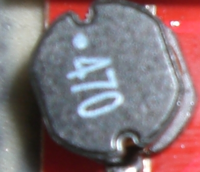

Ich benötige eine Drossel für einen zxld1360 Schaltregler. Bei Segor und Conrad habe ich keine passenden gefunden. Wo finde ich eine Drossel mit den Daten: 470uH 1A und recht geringen Ohmschen Widerstand? Gruß MSP430_Crew
Danke für die Hilfe. Suche eigentlich mehr so diese Bauform (Anhang) Vielleicht hat jemand die schon mal gesehen. Gruß

Dein Bild zeigt die für den ZXLD übliche Drossel mit 47µH! Lieferant (für größere Mengen) zum Beispiel endrich, SR0805 470 von http://www.atec-group.com/ Ansonsten die Katalogdistris abklappern. Arno

Natürlich spricht da was gegen: Die eine hat 47µH und die andere hat 470µ. Bei 470µH ist der Zahlencode 471! Wenn schon, dann die L-PISM 47µ, die PISR Serie deckt sich wohl kaum mit den Platzvorstellungen des OP. Ich persönlich tendiere mehr zu 68µH, bedingt durch die großen Toleranzen (oft +-20% und mehr) und der unsicheren Messbedingungen der Strombelastbarkeit. Es lohnt sich durchaus, in den Datenblättern mal die Seiten 3ff zu lesen. Dort stehen zum Beispiel die Messbedingungen für Isat & Co. Hierbei sind 10- 30% Induktivitätsverlust bei Isat und ein Temperaturanstieg durch Verluste um 30 -40°C die Regel. Arno

Ich meinte eigentlich 47µH...Sorry bin da auch wohl mit zetex Datenblatt (47µH) und dem SR0805470KL durcheinandergekommen. Also ist die SR0805470KL aufgrund der geringeren Verluste anzuraten oder man dimensioniert die Induktivität demensprechend größer mit einer PISR-680M-04. Danke & Gruß
Nunja, die L-PISR 68µH kann 3.6A. Etwas überdimensioniert. Dann eher die L-PISM 68µH oder 47µH. Ich persönlich würde die L-PIS4720 47µH nehmen.
