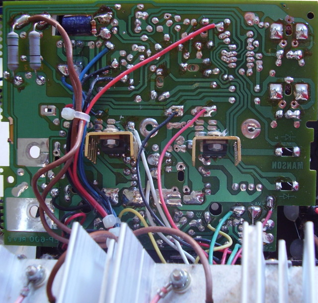

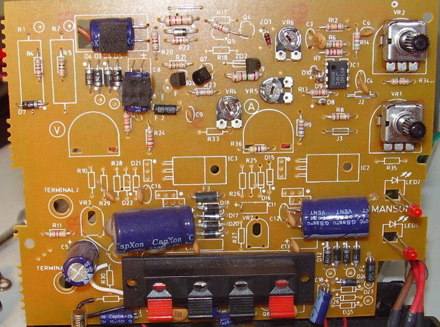

Hallo, Ich hab es heute geschafft mein gutes altes Labornetzteil (Manson EP 613) zu zerstören. Aus versehen einen Akku zum Laden falsch angepolt und -> Spannungsregelung hin. Es reagiert nicht mehr auf den Spannungsregler, es kommen ca 40V raus (anstatt normalerweise max 30V). Wenn ich den Stromregler auf 0 stelle nimmt die Spannung langsam ab. Hat irgendjemand eine Ahnung was da durchgebrannt sein könnte? Weiß auch nicht so richtig wo ich ansetzen soll.
Ich habe nicht so wirklich Erfahrung aber ich würde darauf tippen, dass die Längstransistoren bei der Aktion gestorben sind...
Die Transistoren sind doch noch gut, wenn die Stromregelung funktioniert. Vielleicht die Spannungsregelung, also der OP? Vielleicht ist der Eingang des OP durchgebrannt.
und hinten. Dazu gibt es noch den Travo selber, 2 2N3055 Transistoren an einem Kühlkörper, Gleichrichter und Elkos.
Wie kann ich denn den OP testen? Oder kann man nur auswechseln und hoffen dass es geht ^^
Ist glaubich ein ganz normaler OP. Für Strom und Spannungsregelung muß es ein dual-OP sein. Die Ausgänge gehen an zwei Dioden, die dann an den Transistor. Du kannst mal die Ausgänge mit dem Multimeter testen oder gleich austauschen. Die Transistoren würde ich aber trotzdem checken.
Meine Güte was'n Billichschrott ... Aber egal. Ich hatte neulich ein Conrad-Billigteil unter der Kur, dort war der OP auch hin. Nur war's kein gängiger Typ, mit seltsamer (von der Norm abweichender) Pinbelegung. Die Bezeichnung hat mit X - ... angefangen. War'n Dual-OP, die Versorgung war -3V und +12V um auf 0V ausregeln zu können. Am Besten suchst du das Datenblatt des OPs 'raus und suchst einen Ersatztypen, einfach ins Blaue messen wird nicht viel bringen. Die Bezeichnung auf dem Foto ist schon exotisch, hast du 'nen Schaltplan von dem Teil?
Hab mal nachgeguckt, hier das Datenblatt des OP: http://pdf1.alldatasheet.com/datasheet-pdf/view/115033/ETC/4558.html
Nja ich hab das Netzteil nu schon seit einigen Jahren, hab es mit 12 oder so mal zum Geburtstag bekommen. Und solange ich das noch reparieren kann ^^ Der OP scheint doch dieser zu sein... http://www.nxp.com/acrobat_download/datasheets/NE_SA4558.pdf Ich werd mal versuchen den auszuwechseln. Danke schonmal!
Wenn du's schon zerlegt hast und es etwas älter ist: wechsel vorsorglich die Elkos aus (alle!). Die sind meist nix mehr.
Der Op dürfte ein JRC4558 sein, ich kann die letzte Ziffer nicht richtig lesen. Typisches Fernost-Teil, nichts besonderes. Er scheint mit dem NE4558 identisch zu sein. Vermutlich tuts auch ein anderer Dual-OP mit gleicher Pinbelegung und ähnlichen Daten. Viel Spass beim Reparieren! Gruss Mike
Exotisch ist der OP nicht. Ein Feld, Wald und Wiesen dual 741 OP, der haufenweise in billigen Audio-Geräten eingebaut wurde. Den gibt es zwischen 14 Ct und 29 Ct (je nach Hersteller) bei Reichelt. Sollte Reichelt unerwartet alle 4558 ausverkauft haben, dann müsste es ein 1458 genauso tun (11 Ct). Die Platine erinnert übrigens wirklich an frühere billige japanische Transistorradios. Die kamen auch immer mit "fehlenden" Bauteilen auf der Pertinax-Platine. Warum die ihr Zeug nicht gleich auf Lochraster aufgebaut haben, habe ich nie verstanden :-)

Lass dich von den Idioten hier die immer meinen sie können alles und geben nur Beleidigungen und blöde Kommentare von sich und tragen nichts zum Thema bei. Aber zurück zum Thema. Als erstes versuche mal irgendwo einen Schaltplan zu bekommen, wenns net klappt dann schau mal das grob die schaltung anhand der Leiterbahnen verfolgst und dir Schaltung rauszeichnest. Dann schau mal ob die Endstufen Transistoren noch ok sind. Dann schau bei den Regler OP(s) nach ob die Versorgungsspannung da is vorallem die negative ob die stabil is. Denn das hatte ich mal da war ne Z-Diode von der Negative kaputt und da hatt des Netzteil auch nur 1 bestimmte Spannung ausgegeben. Dann schau nahc wo die Referenzspannung erzeugt wird und ob da alles ok is. Dann natürlich mal alle Dioden nachschaunen ob eine durch ist. Dann solltest schaune wie der ist wert ermittelt wird und der soll wert und am Ausgang des reglers schauen ob sich was ändert wenn am einsteller was änderst. Wenn die Endstufe en Treiber hat den Überprüfen. Und fals en OP da hast der passt kannst dann auch den OP auswechseln schätze aber das der net kaputt is. Schau mal auf jeden fall auf die negative Spannung die ist net wirklich belastbar daher ein großer angriffspunkt für defekte. Hoffe ich konnte dir helfen. Und immer schön aufpassen das net an die Primäseite vom Netzteil kommst

Wenn alle "Trottel" hier identisch sind, dann sag ich nix mehr. Seine Gerätschaften sollte man schon bedienen können. Was oben mit der Referenzspannung steht brauch ich nicht zu ergänzen. Am Ausgang des OPs ist für Strom/Spannungsregelung eine ODER Schaltung mit Dioden (Kathode zum OP). Der OP der gerade vorherrschenden Regelung hat ein niedrigeres Potential als die Basis des Lineartransistors - logisch, sonst fließt nix durch die Diode. Die andere Regelung ist am positiven Anschlag.

Da würde ich alle Dioden testen, alle weiteren Halbleiter bestellen (soweit einfach verfügbar) und dann tauschen. Ist ja kaum was drauf. Elkos wie gesagt evtl. auch tauschen. Thomas
