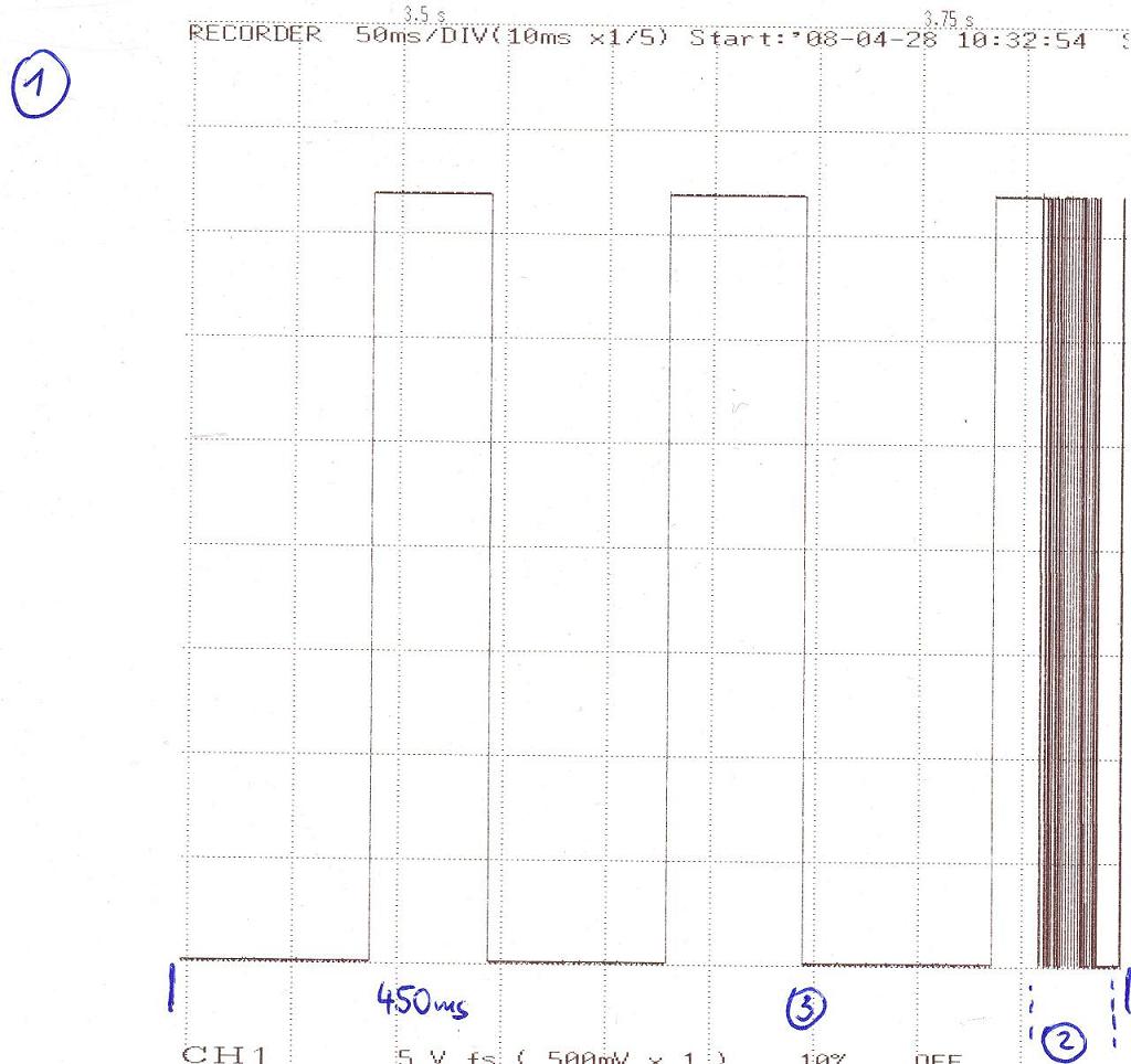

Aus einem Funkempfänger kommt im Ruhezustand ein Impulssignal 3,65V
Tastgrad ~33% f~7Hz.
Wenn ein Taste des Senders betätigt wird, kommt ein wechselndes
Bitmuster f=2kHz mit 20ms Pause am ende.

von Dennis H. (hoh)
Das Ruhesignal mit Übergang ins Bitmuster.

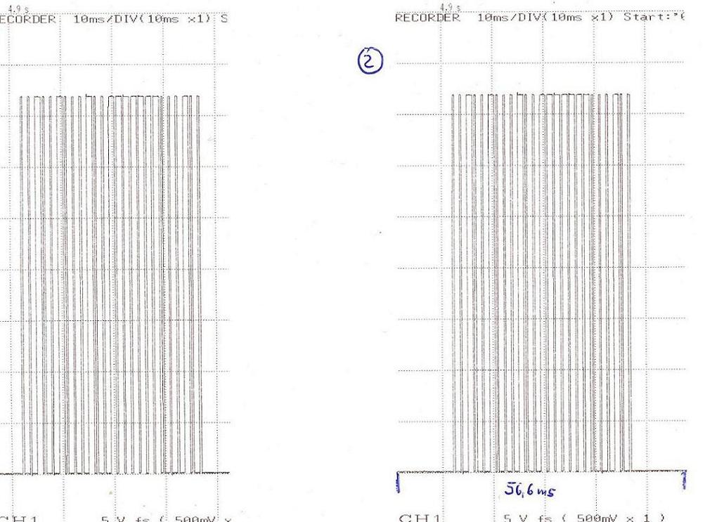

von Dennis H. (hoh)
Das Bitmuster ( 2x das Gleiche )
Da es sich um einen Wechelcodesender handelt, können einige Bit´s
variieren! Dies ist jedoch nicht von Bedeutung, da die Gesamtlänge und
die Bitanzahl gleich bleibt.
