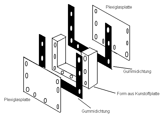

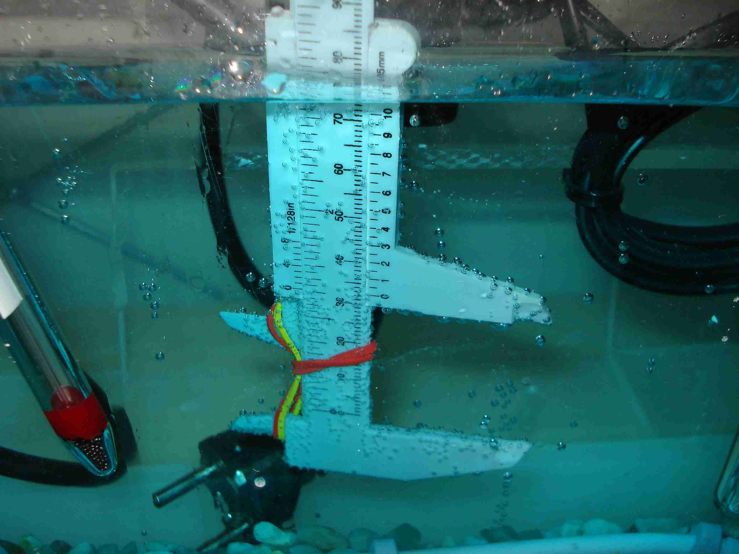

Ich nutze die mal die Gelegenheit um meine Platinenhalterung
vorzustellen.
Die Schiebelehre gabt für 0,75 € bei pollin.
von Gerard C. (gerardchoinka)
Bild vergessen.

von Steffen O. (derelektroniker) Benutzerseite
Hallo!
@ Gerard Choinka: Die Halterung sieht ja klasse aus!!!!!
Auf die Idee muss man auch erst mal kommen.........
Und hier der Rest, sie ist gemacht aus zwei Stück Plexiglas (reste von
ein Plexiglasverarbeiter).
ich habe Horizontal ein Staubsauerrohr eingespannt, das Plexiglas auf
das Rohr gelegt und mit einer Heißluftpistole das Plexiglas erhitzt bis
es sich um das Rohr schmiegte, das ganze auch auf der anderen Seite.
Das ganze dann mit Epoxy geklebt auf das zweite Stück Plexiglas
geklebt(habe erst später erfahren das man Plexiglas anderes klebt).

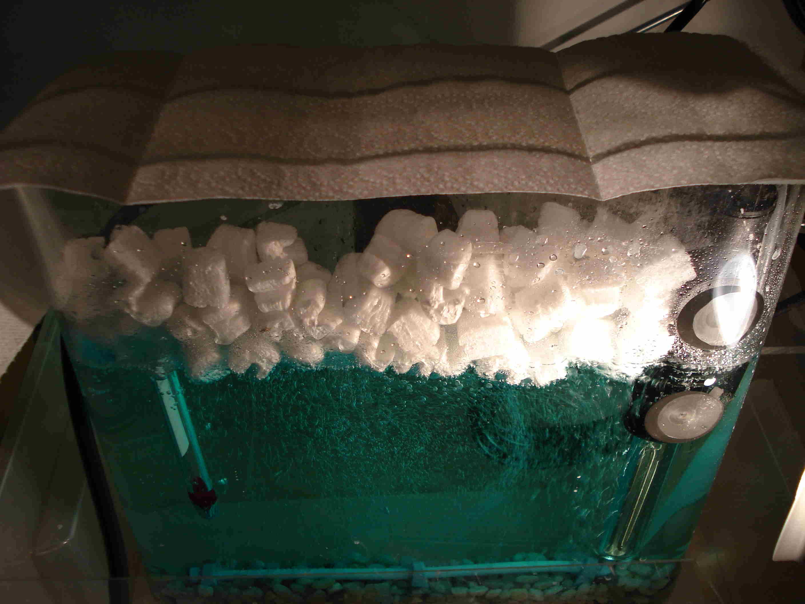

Was ich besser machen würde:
Wegen der Heizung ist die Küvette Dicker als nötig, entweder mache die
nächste Küvette an der Stelle wo die Heizung hin kommt, dicker oder ich
wähle eine andere flache Heizung.
Der an einigen stellen kommen mehr Blasen aus den Schlauch und die
Platine wird dadurch an der stelle Schneller geätzt, ich werde den
Schlauch etwas extra einpicken müssen.
Durch die vielen Blasen spritzt immer etwas Lösung an den Deckel, die
Sammeln sich und Bilden dann Tropen die beim Öffnen des Dekels irgend wo
hinlaufen wo man sie nicht haben will.
Ich überlege mir den Deckel weg zu lassen und Staatdessen so was wie
Bimpsstein drin schwimmen zu lassen um die Spritzer zu verhindern,
Mit Spritzen meine die ganz kleinen Spritzer, ähnlich denen die man bei
nach den eingießen von Kohlensäurehaltigen Getränken sieht, die sind
zwar so klein das sie sehr schnell wegtrocknen, wenn das nur Wasser wäre
wären sie mir auch egal.
Sie ist 25cm hoch und und 4 cm tief, sie müsste schon ein ganzes Stück
höher sein damit der Neben aus ihr nicht herauskommt

Ja solche Spritzer nerven dann schon, wenn die immer aus den
Arbeitsplatz tropfen.
Man könte doch Zeitungspapier oben drauf legen, und wenn der Ätzvorgang
fertig ist, dieses einfach wegwerfen.

von Thomas W. (thomasw)
Moin!
Ein Vorschlag zu den Spritzern:
Wenn ihr euren Deckel mit einem V erweitert, wie man es vielleicht in
den zwei Ansichten erkennen kann, dann tropfen die Spritzer zurück in
die Flüssigkeit. Wenn man die Küvette dann öffnet, sollte kaum noch was
daneben laufen.
Ok, vielleicht ist die Konstruktion für die Modifikation etwas
schwieriger, aber ich sehe das als ziemlich praktisch. Sollte ich
irgendwann mal Zeit haben meine Küvette zu bauen, habe ich das auf jeden
Fall schon vorgesehen.

So was habe ich auch schon versucht, ich hatte bloß Probleme weil meine
küvette keine rechtwinkligen Ecken hat.
Aber ich denke es ist eine gute Lösung.
Aber die Idee mit den schwimmenden Styropor funktioniert sehr gut, habe
es eben getestet
Zum testen habe ich Klopapier auf die Öffnung getan und konnte nach >30
min keine nassen stellen erkennen.
Wobei Styropor nicht so ideal ist, Styropor ist etwas zu leicht und
klebt beim rausziehen an der Platine
Von der Größe ist ist denke ich Durchmesser ~5 mm ideal.

von mal anders (Gast)
was haltet ihr von dieser Art, eine Ätzküvette zu bauen (Skizze). Das
ganze dann halt mit Bolzen fest schrauben, dass alles ganz dicht ist und
fertig. Habe eben schon was davon gelesen, dass das Kleben mal daneben
gehen kann. Bei dieser Lösung fällt das Kleben weg.
Könntet ihr bitte einfach nur eure Meinung Posten, ob es so prinzipiell
geht und ob ob ihr es für praktisch umsetzbar haltet.

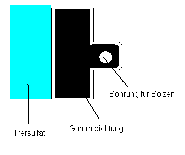

Danke für den Beitrag, faustian!
Das von dir beschriebe Problem mit den Bolzen kann man ja durch leichte
Modifikation vielleicht lösen, so wie in der angehängter Skizze.
Will vielleicht noch jemand seine Meinung äußern! Wäre für die Hinweise
sehr dankbar!!
von Mike H. (-scotty-)
Auf Dauer wird man das nicht dicht bekommen weil das Plexiglas
zu elastisch ist und die Dichtung nicht plan zu pressen ist.
Da müßte jede Platte auch wenigstens 10-15mm oder mehr dick sein
und die Lochabstände entsprechend gering. Dazu kommt noch das Gummi
mit der Zeit altert und rissig wird. Von der Schraubenproblematik mal
ganz abgesehen. Da ist Verkleben mit Akrifix die einzig sinnvolle
Methode. Wenn man eine Injektionsspritze zum Kleben benutzt und
Malerklebeband benutzt kann man saubere Klebestellen herstellen.
Was meinst du genau?
Na, das die Schrauben gegenüber einem Ätzmedium im Nahbereich das
ganze mit Ausblühungen von Salzen honorieren, es sei denn
die Dinger sind aus Titan oder Gold. Das Ätzmedium muss
da keinen direkten Kontakt haben. Über die Luft wird auch
so einiges freigesetzt(Dampf,Spritzer). Bei 6mm wären ein
Lochabstand von höchstens 20mm nötig damit eine gute Pressung
erreicht wird.
Die Erwärmung einer Küvette ist da auch nicht gerade förderlich.

von faustian (Gast)
Evtl kann man den Bolzen mit galvanischer Vergoldung helfen, weiss nicht
wie dicht das Gold aus dem typischen Galvanokit wirklich ist... hab mal
versucht es als Resist zu verwenden, was episch schiefging, aber
wahrscheinlich weil es schlecht haftete und unteraetzt wurde...
Was ich meinte ist dass nur etwas an der Dichtung vorbeimuss um zwischen
Bolzen und Dichtung eingeschlossen zu sein und diesen in Ruhe zerfressen
zu koennen...
