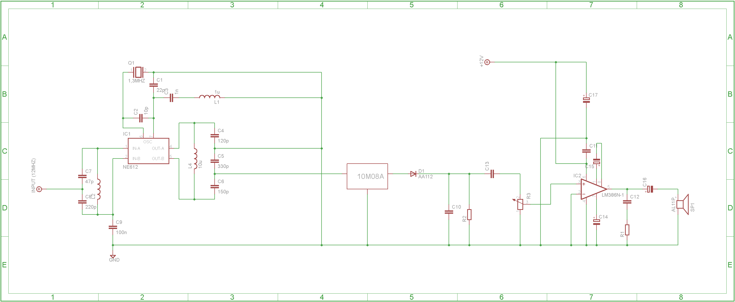

ich habe versucht, mir einen Kurzwellen-Superhet zu bauen.
Die einzigste Frequenz, die ich vorerst empfangen möchte ist 12,00MHZ.
Die Zwischenfrequenz beträgt 6MHZ. Daher ist die Oszillatorfrequenz auch
6MHZ. Das Zwischenfrequenzfilter ist das SFE 6 von Reichelt. Kann man
das verwenden?
Leider empfange ich nicht. an NF-Out habe ich ein Headset angeschlossen.
Leider höhre ich nichts. Nun die Frage: kann die Schaltung, so wie ich
sie aufgebaut habe überhaupt funktionieren? Brauche ich vor dem Mischer
noch einen Verstärker und nach dem Demodulator auch?
Wo sind sonst noch Fehler? Die Schaltung tut nämlich definitiv nicht.
Was kann ich verbessern?

von Helmut L. (helmi1)
Und wie soll das funktionieren ?
Dein Oszillator läuft mit 6 Mhz  und deine ZF ist 6MHz. Da stopfst du
dir den ZF Verstärker mit zu.
An deinem NF Ausgang hast du eine DC Spannung überlagert.
Da fehlt ein Vorfilter am Eingang.  Erste Oberwelle deines Oszillators
liegt bei 12MHz + Eingangsfrequenz von 18MHz ergibt auch wieder 6MHz.
von Nils (Gast)
Du benutzt ein Keramikfilter SFE 6 mit einer 3 dB-Bandbreite von über
100 kHz.
Kurzum: Du führst den Bereich von 11900 kHz bis 12100 Khz einem
einfachen FET-ZF-Verstärker mit Dioden-Demodulator zu.
Abgesehen davon, dass der Sender-Abstand in diesem Bereich 5 kHz ist,
also Faktor 40 unter Deiner Bandbreite - das Signal-Rausch-Verhältnis
ist gigantisch tief.
Hinzu kommt - und das hat Helmut ja schon geschildert: Durch die Wahl 6
Mhz Oszillatorfrequenz und 6 Mhz ZF hast Du einen gehörigen DC-Anteil.

von Doran S. (utzer)
danke für eure Antworten!
ok, werde eine anderes Filter (SFECV 10,7) benutzen und die
Oszillatorfrequenz ändern (auf 1,3MHZ).
Warum ist das Signal-Rausch-Verhältnis so schlecht? liegt das am Filter,
oder was könnte ich da noch verbessern?
Doran
Hier der Schaltplan zur "verbesserten" Version.
geht das so?
Doran
von Gerrit B. (gbuhe)
Hallo Doran,
wie bereits erwähnt, kann es nicht funktionieren, wenn die
Oszillatorfrequenz identisch mit der ZF ist. Das Oszillatorsignal ist
doch "milliardenfach lauter" (z.B. 90dB) auf der ZF als Dein leises
Nutzsignal.
Aber das ganze Konzept stimmt noch nicht. Ein Superhet für AM besteht
aus folgenden Funktionsblöcken (hier ohne LNA, weil bei 12MHz nicht
nötig):
Ant -> Spiegelfrequenzfilter -> Mischer auf ZF -> ZF-Filter ->
ZF-Verstärker -> 2. Mischer (Produktdemodulator) -> NF-Tiefpaß ->
NF-Verstärker -> Kopfhörer/Lautsprecher
Natürlich gehört noch ein erster Oszillator zum Mischen auf die erste ZF
dazu und der zweite Oszillator, um von der ZF in den NF-Bereich zu
kommen. Der ZF-Verstärker muß je nach Empfindlichkeitsanforderungen und
Mischverlusten schon vor das ZF-Filter (Nachteil für
Großsignaleigenschaften).
Du hast das Spiegelfrequenzfilter, die gesamte zweite Mischstufe uvm.
ganz und gar vergessen, und die Gesamtverstärkung ist viel zu gering.
Ich möchte Dir dringend empfehlen, ersteinmal bewährte Schaltungen
nachzubauen und zu verstehen. Eine Eigenentwicklung wird nicht
erfolgreich sein, ohne die absoluten Grundlagen verstanden zu haben.
Es gibt viele einfache Superhetprojekte mit dem aktiven
Gilbertzellenmischer SA612. Mit zweien davon kannst Du einen Superhet
bauen und bekommst in jedem ca. 17dB Verstärkung geschenkt. Mit einem
Doppel-OPV als Tiefpaß und Verstärker in der NF kannst Du dann bereits
etwas hören. Aber wie geschrieben, baue lieber ersteinmal eine erprobte
Schaltung nach und befasse Dich mit der Funktionsweise von Empfängern!
Viele Grüße und viel Erfolg!
Gerrit, DL9GFA

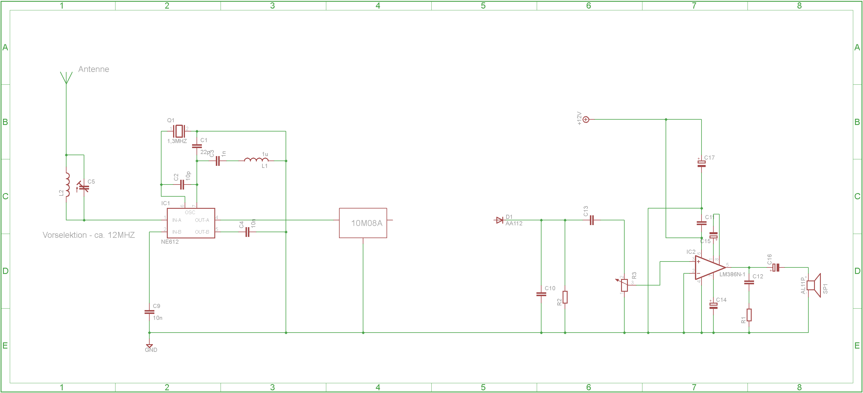

von CulDraht (Gast)
Hallo Doran,
das Problem fängt schon viel früher an.
Du führst die Antenne direkt auf die Basis eines Transistors.
Es gibt nun zwei Möglichkeiten. Entweder das Antennensignal wird sofort
nach Masse durchgeleitet und es kommt am Kollektor überhaupt nichts an,
oder
der Transistor gibt alles, was er an der Basis bekommt einfach weiter.
Sinnvollerweise durchläuft dein Antennensignal als erstes einen
Schwingkreis. Er ist so dimensioniert, dass er in dem zum empfangenen
Frequenzbereich resonant ist. Mit dieser Vorselektion wird alles, was
sich rechts und links neben der Empfangsfrequenz schoneinmal gedämpft.
Da diese Resonanz sehr empfindlich ist, wird sie über einen kleinen(!)
Kondensator (wenige pf's) ausgekoppelt und hochohmig an einen Transistor
(i.d.R. ein BF-Typ) oder FET gegeben.
ok, danke für die hilfreichen Tipps.
Ich habe nun auf qsl.net eine interessante Schaltung gefunden:
http://www.qsl.net/va3iul/Homebrew_RF_Circuit_Design_Ideas/AM_RX_Superheterodine_NE612.gif
Jedoch habe ich da noch ein paar Fragen zu der Schaltung:
-Wie genau funktioniert der Oszillator?
-Warum gehen da Zwei Anschlüsse vom NE612 zum Filter?
-Lässt sich für das Filter auch ein Quarzfilter verwenden?
-Wieviel MHZ hat die Zwischenfrequenz?
-Ist zur Demodulation eine Germaniumdiode eingesetzt? Wenn ja, kann man
auch eine 1N4148 nehmen, oder ist da die Spannung zu gering? (Wegen den
0,9V Durchbruchspannung...)
-Kann ich als Oszillator auch einen Quarzoszillator verwenden? (Wegen
der Frequenzstabilität...)
-Berechnet sich auch hier die Empfangsfrequenz so: Empfangsfrequenz =
Oszillatorfrequenz + Zwischenfrequenz?
-Brauche ich zwischen Antenne und NE612 noch was?
Dann würde ich nämlich als Zwischenfrequenzfilter ein 10M08A nehmen.
Als Oszillatorfrequenz 1,3MHZ. Könnte das so funktionieren?
Doran
habe hier noch einen Schaltplan gezeichnet :-) Die Verstärkerstufe mit
dem LM386 habe ich so übernommen. Die Beschaltung des NE612 ist aus dem
Datenblatt.
-Könnte das so funktionieren?
-Was genau hat es eigentlich mit dem "Symmetrischen Ausgang" aufsich?
(Wo finde ich da mehr Informationen?)
Doran
Das sind 2 Ausgaenge die gegenphasige Ausgangssignal liefern. Das macht
man weil dann die Schaltung Stoerunempfindlicher wird.
Die Ankopplung der Diode an das Filter funktioniert so nicht. Auch muss
das Filter mit seinen vom Hersteller spezifizierten Impedanzen
amgeschlossen sein.  Bis du sicher das du mit sowenig Verstaerkung
auskommst ? Sovile macht der NE612 auch nicht und das Filter hat auch
eine Daempfung.
Wo bekommst du denn einen 1.3 MHz Quarz her ? Und welche Frequenz willst
du empfangen ?
von fritz (Gast)
Klemm den einen der symmetrischen Ausgänge mit nem Kondesator (10nF) auf
Masse. Dann kannst du den anderen benutzen, wie einen "normalen"
Ausgang.
Mach dich ansonsten mal mit Leistungsanpassung vertraut...
danke für die Antworten.
Der 1,3MHZ Quarz liegt schon bei mir (aus einem alten TV)
Gewünschte Empfangsfrequenz ist 12MHZ - Zwischenfrequenz 10,7MHZ.
Wenn ich da noch mehr Verstärkung reinbringen möchte, soll dann da ein
Verstärker zwischen Antenne und NE612 oder zwischen NE612 und Filter?
Oder nach dem Filter? Kenne mich da eben noch garnicht so aus...
Doran
PS: Achso, dann brauche ich nicht die Beschaltung vom NE612 so wie im
Datenblatt zu machen, oder?
Vor dem Mischer: kann durchaus mehr Empfindlichkeit bringen, reduziert
aber die Großsignalfestigkeit des Empfängers.  Wenn überhaupt, sollte
man das nur zusammen mit Selektionsmitteln (also einem guten Vorkreis,
besser zweien, mit Doppeldrehko abgestimmt) machen.
Ich würde die Verstärkung nach dem Filter unterbringen.  Das Filter
hat eine Durchlassdämpfung, die lässt sich damit kompensieren.  Wie
dir andere schon schrieben, braucht das Filter ohnehin einen sauberen
Abschluss (welchen, das sollte der Filterhersteller schreiben), das
läuft in der Regel auf eine Trafo-Ankopplung an die nächste Stufe
heraus.
Willst du eigentlich exakt 12,000 MHz empfangen?  Du hast ja da
keinerlei Abstimmmöglichkeit vorgesehen.
habe gerade noch etwas entworfen...
Aber was kann ich zwischen Filter und Diode schalten? einen Trafo?
Doran
im einfachsten Fall einen Widerstand nach GND in der groesse der
Abschlussimpedanz des Filters.
Besser waere es dort noch einen Verstaerker einzubauen. Soviel
Verstaerkung macht der NE612 nun auch wieder nicht.
Dein Vorkreis ist eher ein Sperrkreis der eine Frequenz sperrt und alle
anderen durchlaesst. So gibt das nichts.
Der Fusspunkt des Schwingkreises gehoert nach GND. Antenne und NE612
jeweils an eine Anzapfung der Kreises.
Ok, noch ein Versuch...
Die Vorselektion ist hier noch nicht dabei, da überlege ich mir noch
was.
Könnte der Rest so funktionieren? R7 + R8 sollen die Impedanz des
Filters anpassen.
Das Filter ist das 10M08A von:
http://www.helpert.de/Ubersicht/Quarzfilter/quarzfilter.html
Außerdem weiß ich nicht genau, was füt Werte ich am BF254 nehmen soll.
Doran
Nein dein Gleichrichter (Detektor) kann so nicht arbeiten. Da fliest
immer eine Gleichstrom durch die Diode. Damit kann diese nicht
gleichrichten.
