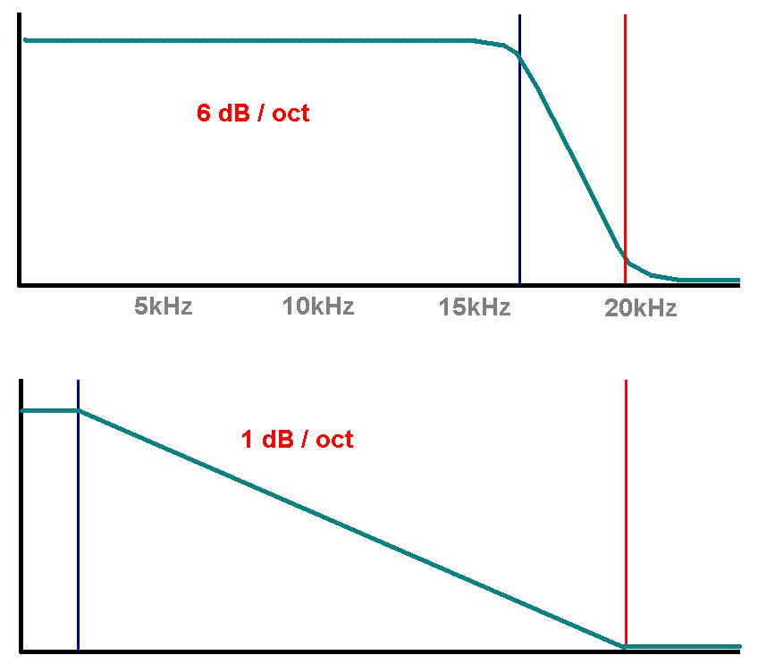

Ich möchte einen weichen Tiefpass mit einem sehr geringen Abfall bauen.
Wie liesse sich z.B. der in der Grafik angedeutete TPF möglichst einfach
nachempfinden?
Üblicherweise würde man bei einem FIR-Filter die Koeffizienten per
Integration finden, hierbei sicher dadurch, dass man beim Integranten
eine entsprechende Gewichtung / also eine Abhängigkeit mit der Frequenz
einführt, wobei zu klären wäre, ob das analytisch lösbar ist.
Wahrscheinlich müsste man die Geraden durch etwas anderes ersetzen, um
es lösen zu können.
Ich kann allerdings diesen Weg nicht gehen, weil ich einen IIR-Filter
einsetzen möchte. Diese haben als einstufige Version bekannlich 6dB pro
Oktave Abfall der Ampltude, bzw 20dB / Oktave.
Wie kann ich den so bauen, dass er z.B. nur 1dB/oct hat?

Solche seltsamen Forderungen kenne ich nur von "Rosa Rauschen", mit 3 dB
pro Oktave.. In Analogtechnik werden viele RC-Glieder
parallelgeschaltet.
http://de.wikipedia.org/wiki/Rosa_Rauschen
so auf die Schnelle gefunden:
http://www.firstpr.com.au/dsp/pink-noise/
Scheint aber eher FIR als IIR zu sein

Als FIR-Filter sollte das mit einem Frequency Sampling Filter
hinzukriegen sein. Aber wenn die Lösung ausscheidet ...

Ein FIR geht wegen des Rechenbedarfs nicht so ganz. Es soll möglichst
einfach sein. Die links habe ich mir angesehen, leider nicht mit dem
gehofften Resultat.
Man kann beliebige Frequenzgänge mit Geradenstücken vorgeben:
http://www.mikrocontroller.net/articles/Digitalfilter_mit_ATmega#Frequenzgang_ma.C3.9Fgeschneidert
da kommen IIR-Filterkoeffizienten heraus. Weiter unten
http://www.mikrocontroller.net/articles/Digitalfilter_mit_ATmega#Frequenzgang-Planung_mit_Yulewalk
ist ein Bespiel
