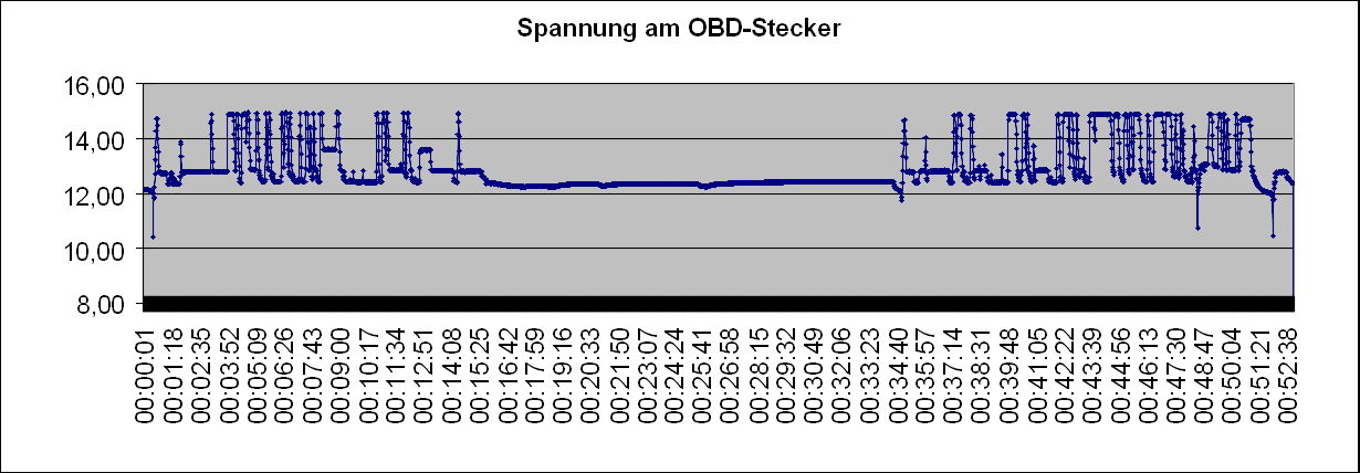

von Manfred P. (pruckelfred)
Re D. schrieb:
> Frank D. schrieb:
>> Nachtrag, wenn die Last direkt am Akku hängt erfasst das Auto den
>> Verbrauch nicht. Der Ladezustand wird mittlerweile errechnet und nicht
>> gemessen, deshalb sollen die Akkus auch über den Fremstartpol geladen
>> werden und nicht direkt am Akku.
> Hast du Belege für die Geschichte? Die Lima regelt bei 14,x V ab, und
> dann ist der Akku voll.
Bei einem 20 Jahre alten PKW ist das so. Modernere Dinger messen den
Strom und rechnen einen Ladezustand. Ist der hoch genug, wird die
Lichtmaschine abgeregelt und nur im Schiebebtrieb geladen - erlügen
besserer Verbrauchswerte.
> Wenn der Mildhybrid zwischendrin mal ein
> bisschen rumspielt, dann ist das halt so.
Der steht hier nicht zur Debatte.
> Aber dass die Spannung nicht
> gemessen wird, kannst du deiner Großmutter erzählen.
Sie wird irgendwo begrenzt, aber ist längst kein Kriterium mehr.
Schaue mal in den Anhang, das ist bei allen Herstellern ähnlich.
Paule M. schrieb:
> "erlügen besserer Verbrauchswerte"
> Warum ist das ein Erlügen?!? Es ist die Sinnvolle Nutzung von
> Überschüssiger Energie, ob es wirklich gemacht wird, weiß ich aber
> nicht, bin schon lange aus dem KFZ bereich raus
Im Fahrbetrieb wird die Lichtmaschine längere Zeit abgeschaltet, geladen
wird im Schiebebetrieb. Das Steuergerät misst den Strom und errechnet
daraus den Ladezustand und, wann ggfs. auch mal während der Fahrt
nachgeladen werden muß.
Mit Fahrlicht an oder beheizten Scheiben aktiv wird die Spannung erhöht,
bleibt aber noch immer unter der Ladeendspannug der Autobatterie.
Weil dadurch die Lichtmaschine weniger Last fordert, kann man
null-komma-irgendwas Liter Kraftstoff sparen. Die Folge ist eine
verringerte Lebendauer der Autobatterie, lässt sich in Autoforen zuhauf
finden. Das machen seit geschätzt 10 Jahren alle Fabrikate, mehr oder
weniger erfolgreich.
Im Anhang ein Spannungsverlauf vom 2018er Ford-Mondeo TDCI, mein Logger
misst jede Sekunde:
Etwa 15 Minten Fahrt über Kreisstraßen mit vielen Lastwechseln,
dann etwa 20 Minuten Auto aus
und wieder etwa 15 Minuten Kreisstraße zurück.

von Re D. (re_d228)
Viel bla bla, aber kein einziger Beleg, für die Aussage, dass der
Ladezustand errechnet wird. Dein Logger zeigt doch sehr oft Werte über
14 V an. Das Auto kennt seine Bordspannung und regelt natürlich nach,
wenn die unter einem kritischen Wert fällt. Da kannst du deinem selbst
verlinkten Text entnehmen.
