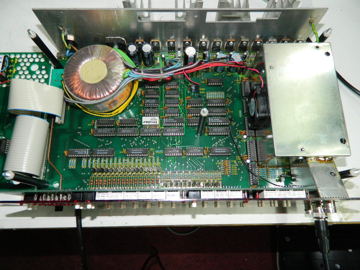

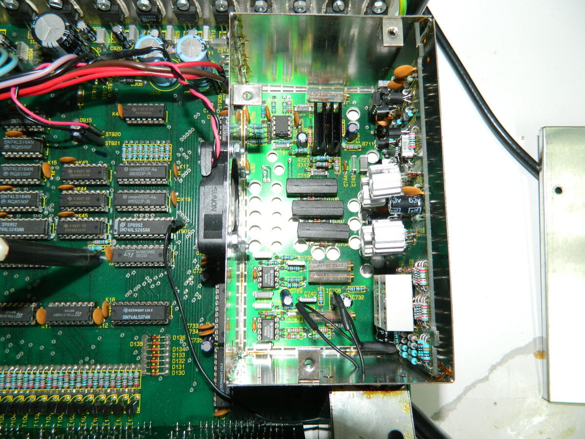

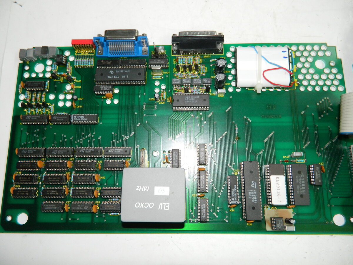

Bevor ich das Gerät wieder zuschraube, hier die Bilder von dem vorbildlich gebauten Gerät. Sowas selber zusammenzubauen war sicherlich eine heiden Arbeit. :-)

Christian M. schrieb: > Bevor ich das Gerät wieder zuschraube, hier die Bilder von dem > vorbildlich gebauten Gerät. Sowas selber zusammenzubauen war sicherlich > eine heiden Arbeit. :-) Sieht noch aus wie neu:-) Interessant ist die Batterie von TO220 Bauteilen auf der Rückwand des Gerätes.

Moin, Christian M. schrieb: > Bevor ich das Gerät wieder zuschraube, hier die Bilder von dem > vorbildlich gebauten Gerät. Damals war layouten noch einfach. Oben in Längsrichtung, unten in Querrichtung und alle Bauteile in ordentlichem 2,54mm-Raster. Man fragt sich schon manchmal, welchen Fortschritt der Wildwuchs an verschiedenen SMD-Caseformen gebracht hat. Gruß, Roland

Roland D. schrieb: > Damals war layouten noch einfach. Oben in Längsrichtung, unten in > Querrichtung und alle Bauteile in ordentlichem 2,54mm-Raster. Man fragt > sich schon manchmal, welchen Fortschritt der Wildwuchs an verschiedenen > SMD-Caseformen gebracht hat. Dasselbe wie die fünfstelligen Postleitzahlen, die nur noch zwei hierarchische Ebenen haben statt vorher vier: Maschinen ist es egal, der Mensch kann damit nichts mehr anfangen.

Jupp! In meinem Katalog von 1995, den ich schon vor einiger Zeit eingescannt habe, ist dieser "Prozessor-Multi-Funktions-Generator FG 9OOO", der in den Heften ELV 3 bis 5/91 [1] beschrieben wurde mit DM 998,- für den Komplettbausatz und DM 1850,- inkl. MwSt. angeboten. Bemerkenswert auch: Die Emmerich-Akkus. Kennt jemand einen Sharehoster, wo man 3 GB ablaichen kann, dann stell ich euch den Katalog zur Verfügung und freue mich natürlich auch über weitere Katalog aus dieser Zeit. /edit: [1] https://de.elv.com/journal/alle-ausgaben/#j1999-1990
