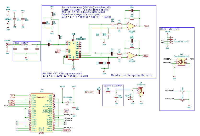

Nach einigen noch etwas provisorischen Probeaufbauten entschloss ich mich zum Entwurf eines eigenen Platinenlayouts und bezog mich dabei ( mit einigen wenigen kleinen Ausnahmen ) auf das hier [10] herunterladbare Schaltbild. Die dabei entstandene Platine entspricht zwar nicht unbedingt höchsten professionellen Anforderungen, erfüllt meine Hobbyanforderungen aber in ausreichender Weise. Zur Vereinfachung des Nachbaus wurde dabei weitgehend auf die Verwendung von SMD-Bauteilen verzichtet. Lediglich für die Schalt IC's aus den Serien xxx3253 musste eine Version im SSOP-16-Gehäuse verwendet werden. Für mich liessen sie sich mit ihrem Pinabstand von 1,27mm gerade noch zu handeln und wurden dabei auf der Folienseite der einseitig kaschierten Platine untergebracht ( Abb.5 ).

Die einseitig kaschierte Platine erforderte auch ein zusätzliches Einfügen mehrerer Drahtbrücken. Weiterhin wurde an einigen Stellen auf der Folienseite vorgesehen, dass sich die Leiterbahnen dort auftrennen und sich benötigte Verbindungen durch überkreuz hinzugefügte kurze Drahtbrücken alternativ auch wieder herstellen lassen. Nachdem es die OLED-Displays auch mit Pinanordnungen gibt, die sich von der im Layout gewählten unterscheiden, wurde Ähnliches auch für einige ihrer Anschlusspins vorgesehen.
Ebenfalls vorgesehen sind einige Anschlusspunkte, über die sich ein bei Jon Dawson zur Grossanzeige von Spektrum- und Wasserfallanzeige vorgeschlagenes externes 2.4" OLED-Dispay ( ILI9341 ) anschliessen lässt.
