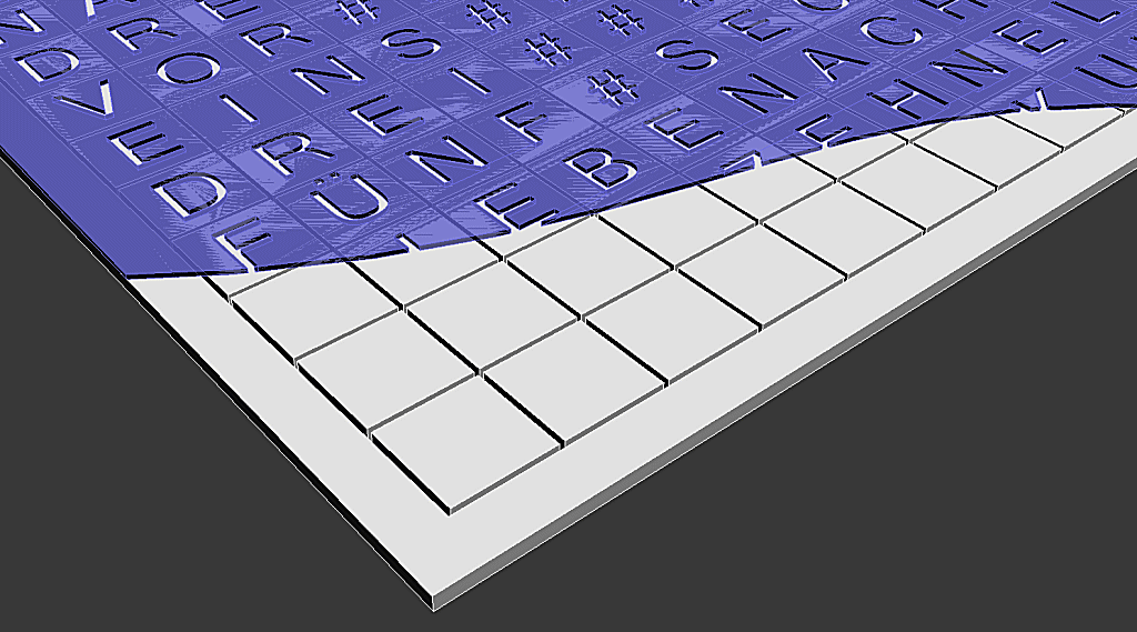

Frontplatte
Konzept
http://www.mikrocontroller.net/topic/156661#1481337
Bei interesse an einer Frontplatte kann man mir (Benutzer promeus) eine Nachricht hinterlassen.
Der erste Prototyp aus Alu wird zu Beginn Dezember 09 erwartet. Sobald Bilder verfügbar sind werden die hier verlinkt. Preis ist noch unbekannt.
2 Standard Versionen werden gemacht, jeweils in 40cm x 40cm
  • Englisch
  • Deutsch mit Bezeichnung "viertel vor" und "drei Viertel"
Die Minutenanzeige (1 - 4 Minuten) werden jeweils mit einem Punkt an der Ecke der Frontplatte dargestellt.
Anzahl Interessenten Stand 16.11.2009: 26 (die einzelnen Versionen werden noch abgeklärt)

Materialien
  • PMMA seitlich beleuchtet: bild
  • PMMA von hinten grfräst: bild
