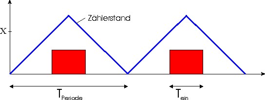

Die folgende Skizze veranschaulicht den auch im Beispielprogramm verwendeten Modus. Der Zähler zählt ständig von 0 bis zum Maximum und wieder zurück. Stimmt der momentane Zählerstand mit einem zuvor festgelegten Zahlenwert überein, so erfolgt am Ausgangs-Pin ein Potentialwechsel (Low -> High; High -> Low). Die Frequenz, also die Geschwindigkeit mit welcher der Controller zählt, wird über den einstellbaren Prescaler festgelegt.
