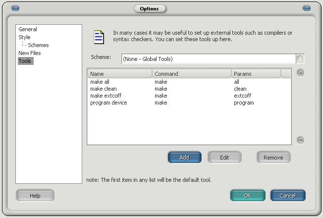

Hierzu muss das PN gestartet werden. Man findet dann unter Tools --> Options die Möglichkeit, die entsprechenden Modifikationen vorzunehmen.
Die Betätigung des Buttons "ADD" ermöglicht es nun, die Einstellungen
einzutragen. Hier sollten der Reihe nach folgende Einstellungen eingetragen
werden:
Name |
Command |
Folder |
Parameters |
Save |
This tool will modify… |
Capture output? |
Clear output… |
Use built-in parser |
Make All |
make |
%d |
all |
Current File |
No |
Main |
No |
Yes |
Make Clean |
make |
%d |
clean |
None |
No |
Main |
No |
Yes |
Make Extcoff |
make |
%d |
extcoff |
None |
No |
Main |
No |
Yes |
Program Device |
make |
%d |
program |
None |
No |
Main |
No |
Yes |
