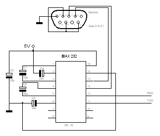

Um den USART technisch nutzbar zu machen, d.h. um den Controller per Modem-Kabel an den Rechner anzuschließen, sollte ein MAX232 zwischengeschaltet werden. Dieser dient dazu, die Pegel zwischen der COM-Schnittstelle des Rechners an die des Mikrocontrollers anzupassen (Spannungspegel und Signalinvertierung).
Hier die entsprechende Beschaltung des MAX232, TXD und RXD werden direkt an den Controller angeschlossen:
