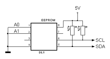

Zum Anschluss des Speichers möchte ich hier nicht viel sagen, da dieser eigentlich trivial ist. Es wird normal Vcc und GND angeschlossen, SDA und SCL werden an die korrespondierenden Pins des MC angeschlossen. Wer den Schreibschutz nutzen möchte, kann WP auf Vcc legen. Ein wenig Beachtung verdienen noch A0 und A1, welche für die Adresse des Speichers verantwortlich sind. Möchte man nur einen am Bus verwenden, so kann man diese Pins frei lassen (NC). Andernfalls gilt folgendes: Die Adresse des Speichers wird durch ein 8Bit Datenwort repräsentiert. Dieses hat folgenden Aufbau:
| 1 | 0 | 1 | 0 | 0 | A0 | A1 | R/W |
Wie man sieht, kann man mittels A0 und A1
maximal 2^n = 4 Kombinationen erreichen, also kann man auch nicht mehr Speicher
am Bus betreiben. Der Inhalt von A0 und A1 wird durch die Beschaltung des
Anwenders festgelegt. Legt dieser A0 auf Masse, so wird es im jeweiligen EEPROM
mit einer Null gefüllt. Alternativ kann man die Pins auf Vcc legen. Das LSB
(least significant bit) legt fest, ob ein Lese- oder Schreibzugriff erfolgen
soll. Über die beiden obligatorischen Pull-Up Widerstände muss hier nicht weiter
gesprochen werden.
