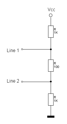

Werden mehrere Treiber und Empfänger am Bus betrieben (Multidrop),
empfiehlt sich der folgende Abschluss (auf beiden Seiten). Bei nur wenigen Geräten am Bus sollte R
anstatt mit 100Ω eher mit 60Ω dimensioniert werden. Dies stellt die Minimallast
für einen RS485-Treiber dar.
Wird der Bus nur mit einem Treiber analog dem RS422 betrieben, kann man ihn wie folgt abschließen. Sind mehrere Empfänger an den Bus angeschlossen, kann man den Widerstand auch höher dimensionieren, da dann bereits für eine ausreichende Grundlast gesorgt ist. Man kann diesen Wert auch berechnen, insofern die Eingangsimpedanz der Empfänger sowie die Leitungsimpedanz bekannt ist.
Anmerkung: Bei kurzen Leiterlängen und relativ geringen Datenraten kann sowohl der Abschluss als auch die Verwendung eines Twisted-Pair Kabels entfallen. Hier genügt zum Beispiel normales Telefonkabel oder ähnliches vollkommen.

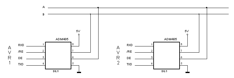

Zum Abschluss hier noch ein Beispiel, wie eine RS485 Kommunikation mit den entsprechenden Bausteinen aussehen könnte. Als Aufgabe steht, eine Kommunikation zwischen zwei AVRs in einem gestörten Umfeld zu realisieren. Als Bausteine sollen Transceiver verwendet werden. Es bieten sich zum Beispiel der AD485 von Analog Devices, der LTC1487 von Linear Technology sowie der MAX485 von Maxim an, um hier nur einige zu nennen. Als Schnittstelle am Mikrocontroller soll exemplarisch der USART verwendet werden.

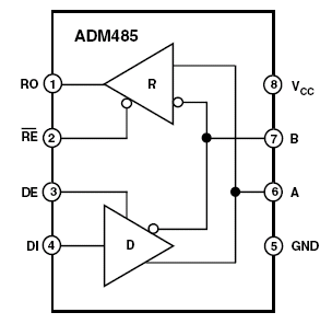

Exemplarisch wird der ADM485 verwendet. Nun zur Pinbelegung. A und B stellen die Schnittstelle zum RS485-Bus dar. Vcc ist mit 5V festgelegt. Dann wären da noch RO, was für den Empfänger-Ausgang und DI, was für den Daten-Eingang steht. Beide können wechselseitig über /RE bzw. DE aktiviert werden. Bedingt dadurch, dass der eine Eingang negiert und der andere normal ist, reicht es, beide Pins zusammenzuschließen und auf einen Pin des MC zu führen. Hat dessen Steuerpin H-Pegel, so wird gesendet, im anderen Fall empfangen.
