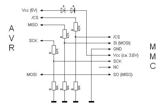

Als Nachteile seien der Spannungsbereich gängiger MMCs (2,7-3,6V) sowie die
benötigten 4 Leitungen (MISO, MOSI, SCK, /CS) erwähnt.

Wie man sieht, ist der eigentlich Anschluss an den MC auf dem Papier nicht unbedingt schwierig. Man sollte jedoch nicht die Spannungspegel vergessen. Für die Spannungsversorgung gibt es verschiedene Varianten. Die sauberste wäre die Verwendung eines Spannungsreglers für 3,3V. Man findet jedoch auch Varianten, bei denen einfach mittels einer Reihenschaltung von zwei oder drei Dioden die Spannung erzeugt wird (5V-2*0,7V=3,6V). Wie man die Pegel der Busleitungen anpasst, ist auch Sache des Anwenders. Man kann entweder speziell dafür vorgesehene Schaltkreise verwenden oder einfach einen Spannungsteiler. Dieser würde für /CS, SI und SCK benötigt werden. SO kann direkt an den MC angeschlossen werden, da dieser ab 2,0V H-Pegel erkennt. Das L-Pegel zwischen 0...0,4V definiert ist, ist hier unkritisch. Wem gänzlich unklar ist, was ein Spannungsteiler ist bzw. wie man einen solchen dimensioniert, den möchte ich hiermit auf elektronik-kompendium.de verweisen. In meinem Fall ändern sich die Pegel wie folgt:
U = 5V*(10K/(4,7K+10K)) = 3,4V
Also liegen an der MMC bei H-Pegel am AVR statt 5V nur noch 3,4V an. Wer einen
3,3V Spannungsregler verwendet, kann den unten dargestellten Spannungsteiler
nicht mehr verwenden. Die Widerstände müssen dann anders dimensioniert werden.
Vcc muss immer größer oder gleich der Signalspannung sein.
Die man die Pads der Karte mit der restlichen Schaltung verdrahtet, hängt vom jeweiligen Nutzer ab. Die Variante, die Pads zu löten, habe ich lieber nicht ausprobiert. Es gibt auch fertige MMC-Aufnehmer mit ausgeführten Kontakten zum Löten zu kaufen. Allerdings lassen einen hier im Normalfall die großen Elektronikversender im Stich. Eine Bastellösung ist es, einen alten ISA-Slot zu verwenden. Diesen kann man noch zurechtsägen. Das Rastermaß der Kontakte passt genau (2,54mm), aber man hat keinen Schutz gegen Verpolung oder ähnliches. Da das Ganze aber soundso relativ statischen Charakter haben sollte, habe ich die letztere Variante benutzt.
Eine bessere Variante hat mir Ulrich Radig, welcher auch mir als Ideengeber diente, bereit gestellt. Der komplette Schaltplan kann über den folgenden Link herunter geladen werden.
