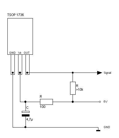

Zum Senden eines Signal dient in meinem Beispiel eine normale Infrarot-LED, welche über einen Transistor, welcher mit deinem MC verbunden ist, angesteuert wird. Als Empfänger dient ein TSOP 17xx. Die beiden 'x' stehen für die Empfangsfrequenz in kHz. In meinem Beispiel wird ein TSOP 1736 verwendet. Prinzipiell ist es zwar auch möglich, ein 38kHz Signal damit zu dekodieren, jedoch sinken dabei Reichweite und Störsicherheit ab. Der TSOP 1736 enthält intern einen Demodulator, welcher das Nutzsignal wieder von der Trägerfrequenz trennt und vorverstärkt. Dieses kann dann direkt abgegriffen werden.

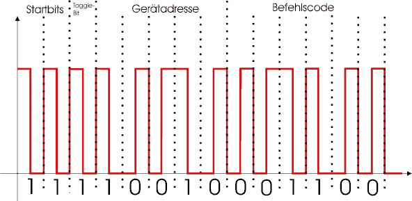

Zunächst soll der Aufbau eines RC5-Signals betrachtet werden. Eine
Signalfolge besteht laut Spezifikation aus 14 Bits. Diese sind auf einen
entsprechenden Träger aufmoduliert. Hierbei hat jedes Bit eine feste Zuordnung.
Die ersten zwei Bits sind die so genannten Startbits. Sie sind im Normalfall
immer gleich 1. Danach folgt ein Toggelbit. Dieses wechselt bei jedem
Tastendruck seinen logischen Zustand. Wird eine Taste dauerhaft gedrückt bleibt
es konstant. Danach folgen 5 Bits welche für die Geräteadresse stehen sowie 6
Bits, welche den eigentlichen Befehl enthalten.
Selbstverständlich ist auch die zeitliche Abfolge des Sendevorganges festgelegt.
Die gesamte Signalzeit beträgt etwa 114ms. Die Dauer eines einzelnen Bits
1,778ms. So erhält man eine Sendezeit von 1,778ms*14=25ms für das eigentliche
Signal sowie 89ms Pause.
Alle Bits werden biphasencodiert gesendet. D.h., dass immer in der Mitte der
Bitzeit der logische Zustand des Signals wechselt. Ein Wechsel von Low auf High
bedeutet hierbei eine logische 0 sowie ein Wechsel von High auf Low eine
logische 1. Das klingt zwar vielleicht unlogisch, liegt jedoch im invertierten
Signal des Empfängers begründet.
Die Darstellung der Empfängerschaltung ist zwar eigentlich überflüssig weil trivial, soll hier nun aber doch erfolgen. Sie kann alternativ auch dem Datenblatt des Infrarotempfängers entnommen werden.

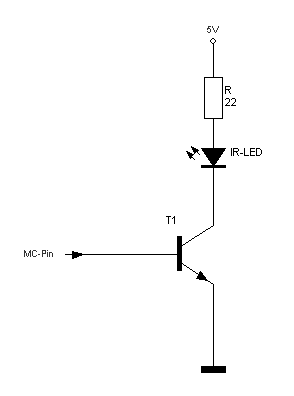

Da eine Infrarot-Diode Ströme von etwa 100mA (je nach Modell) benötigt, sollte
von einer direkten Ansteuerung abgesehen werden, da ansonsten die Lebensdauer
des MC drastisch sinken würde. Deshalb wird als Treiber ein npn-Transistor
eingesetzt. Dessen Basis kann über einen Vorwiderstand direkt an den MC
angeschlossen werden. An den Kollektor wird dann die IR-LED geklemmt,
gegebenenfalls sollte noch ein Widerstand in Serie geschalten werden, um die LED
für Überlastungen zu schützen. Dieser errechnet sich recht einfach nach dem
ohmschen Gesetz: Rv = (Us - Uce - Uf)/If = (5V-0,7V-1,5V)/0,13A = 21,5Ω.
Die genauen Werte für Flussspannung und Flussstrom können dem Datenblatt der
IR-LED entnommen werden, die Kollektor-Emitter-Spannung dem Datenblatt des
Transistors
Die Schaltung könnte beispielsweise die folgende Form haben.
