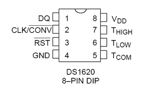

| Pin-Nr. | Bezeichnung | Beschreibung |
| 1 | DQ | Ein- bzw. Ausgang |
| 2 | CLK | Takteingang |
| 3 | /RST | Reset |
| 4 | GND | Masse |
| 5 | TCOM | Thermostat |
| 6 | TLOW | Thermostat |
| 7 | THIGH | Thermostat |
| 8 | VDD | +5V |
