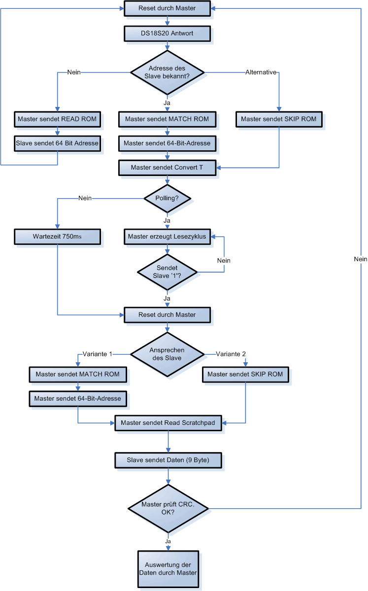

Um eine Temperaturmessung zu starten, muss der Master (also der Mikrocontroller) ein entsprechendes Kommando an den Slave (Sensor) übermitteln. Nach abgeschlossener Messung kann die gemessene Temperatur dann ausgelesen werden. Nach dem Start einer Temperaturmessung kann der Master entweder eine fixe Zeitspanne warten (ca. 750ms) und dann einfach die Temperatur abfragen oder ständig Lesezyklen erzeugen, nachdem er das Startkommando erzeugt hat. Bei dieser Möglichkeit sendet der Sensor solange Nullen, bis er die Messung abgeschlossen hat. Dann werden Einsen gesendet. Es bleibt dem Anwender überlassen, ob er nun einfach wartet oder ständiges Polling (Nachfragen) betreibt. Da ein MC im Normalfall jedoch noch andere Aufgaben zu erledigen hat, empfiehlt sich eher die erste Variante.

Jegliche Kommunikation mit dem Sensor erfolgt mit Hilfe der folgenden drei Schritte:
  1. Initialisierung
  2. ROM-Befehl (gefolgt vom jeweils benötigten Datenaustausch)
  3. Funktions-Befehl (gefolgt vom jeweils benötigten Datenaustausch)
zu 1.
Jegliche Kommunikation über den Bus beginnt mit einem Reset-Impuls des Masters gefolgt von einem Impuls des Slaves, welcher anzeigt, dass er am Bus angeschlossen und bereit ist.
zu 2.
Dieses Kommando arbeitet mit der 64 Bit ROM-Adresse der/des Slave(s). Die ROM-Befehle ermöglichen dem Master Anzahl und Art der angeschlossenen Slaves zu erkennen. Insgesamt gibt es 5 je 8 Bit lange ROM-Befehle. Es muss immer zuerst ein ROM-Befehl gesendet werden, bevor der eigentliche Funktions-Befehl gesendet werden darf.
SEARCH ROM [F0h] Mit Hilfe dieses Kommando wird es dem Master ermöglicht, Anzahl und Art der angeschlossenen Slaves sowie deren Adressen zu bestimmen. Sind mehrere unbekannte Slaves angeschlossen, muss ein mehr oder weniger komplizierter Eliminierungsprozess gestartet werden, um die Adressen aller Slaves zu erhalten. Darauf soll hier nicht weiter eingegangen werden.
READ ROM [33h] Dieser Befehl wird anstatt des zuvor erklärten verwendet, wenn nur ein Slave am Bus angeschlossen ist. Verwendet man ihn bei mehrer Slaves, kommt es zu Datenkollisionen auf dem Bus, da alle versuchen zur selben Zeit zu antworten.
MATCH ROM [55h] Dieser Befehl gefolgt von einer 64 Bit Adresse eines/des an den Bus angeschlossenen Slaves spricht diese(n) direkt an. Alle eventuell noch zusätzlich vorhandenen Slaves ignorieren den Befehl, wenn die gesendete Adresse nicht mit ihrer eigenen übereinstimmt und warten auf den nächsten Reset-Impuls.
SKIP ROM [CCh] Mit diesem Befehl werden alle am Bus angeschlossenen Slaves angesprochen. Er kann beispielsweise verwendet werden, um eine Temperaturmessung an allen Sensoren gleichzeitig in Gang zu setzen. Es muss nachfolgend dann keine Adresse gesendet werden. Ist nur ein Slave am Bus, so kann man mit diesem Kommando einfach mit diesem kommunizieren, ohne jedes mal dessen Adresse zu senden.
ALARM SEARCH [ECh] Hiermit kann nach eventuell aufgetretenen Alarmen gefragt werden, so denn die Termostatfunktionen des Sensors genutzt wurden.

Nachdem der Master nun den Slave seiner Wahl mittels eines ROM-Befehls ausgewählt hat, kann nun der eigentliche Funktionswunsch übermittelt werden.
Convert T [44h] Starten einer Temperaturmessung Sensor sendet ständig Status an den Master.
Read Scratchpad [BEh] Liest den kompletten Speicherinhalt aus, inklusive des CRC-Bytes. Sensor sendet bis zu 9 Byte an den Master.
Write Scratchpad [4Eh] Schreibt TH und TL in den Speicher des Sensors (flüchtig). Master sendet 2 Bytes an den Slave.
Copy Scratchpad  [48h] Kopiert TH und TL aus dem Speicher (flüchtig) des Sensors in dessen EEPROM. Keine Busaktivität.
Recall E2 [B8h] Kopiert TH und TL aus dem EEPROM des Sensors in dessen flüchtigen Speicher. Sensor sendet ständig Status an den Master.
Read Power Supply [B4h] Teilt dem Master die Versorgungsart des Sensors mit (normal bzw. per parasite power). Sensor sendet Versorgungsstatus an den Master.

Die Vorgehensweise für das simple Auslesen einer Temperatur soll die folgende Grafik verdeutlichen:
Da die grobe Programmstruktur somit steht, kann sich nun an die Programmierung gemacht werden.
