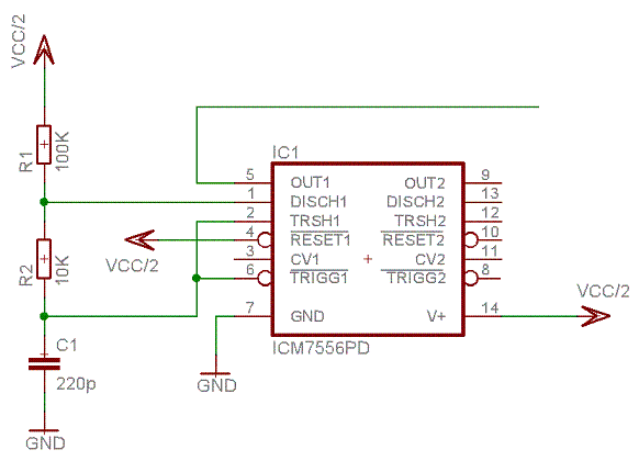

Der zweite Weg kann dem Datenblatt entnommen werden. Hierfür werden zwei externe Timer benötigt. Im Beispiel wird der Schaltkreis ICM7556 verwendet. Dieser stellt bereits in einem Gehäuse zwei Timer in CMOS-Logik bereit. Zusätzlich werden 5 Widerstände und 3 Kondensatoren benötigt. Als Spannung braucht man 2,5V, welche über einen entsprechenden Spannungsteiler bereit gestellt werden kann.
Die obige Grafik zeigt aus Gründen der Übersichtlichkeit nur einen Teil des Aufbaus. Mit der dargestellten Beschaltung des Schaltkreises soll ein Signal aus 20ms Impulsen erzeugt werden. Dafür ist eine Frequenz von etwa 50Hz nötig. Dem Datenblatt kann für die Beschaltung als astabiler Multivibrator die folgende Formel entnommen werden: f = 1,46/((R1+2*R2)*C). Setzt man die Werte aus dem Schaltplan ein, erhält man 55Hz.

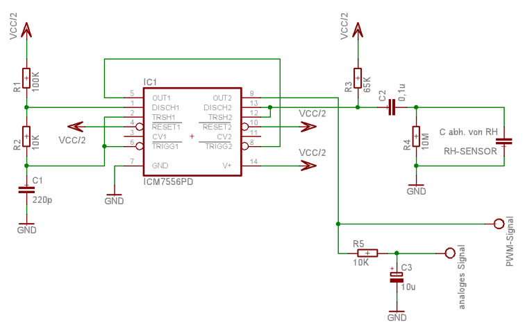

Mit dieser Frequenz wird nun der zweite Timer getaktet (OUT1 an /TRIGG2). Er wird als monostabile Kippstufe geschalten. Im Endeffekt wird über den Sensor (also dessen variable Kapazität) und einen Widerstand R3 eine PWM des 55Hz-Signales vorgenommen. Das Tastverhältnis ist ein direktes Maß für die Größe der Kapazität. Die Einschaltzeit ergibt sich laut Datenblatt zu Ton = 1,1*R*C. Die Ausschaltzeit ist durch die gegebene Gesamtzeit von 1/55Hz = 18ms vorgegeben. Sie ergibt sich zu Taus = T - Ton.
R4 und C2 dienen zur wechselspannungsmäßigen Ankopplung des Sensors (Hochpass). R5 und C3 bilden einen Tiefpass. Hinter ihnen kann ein zur Luftfeuchtigkeit proportionales Gleichsignal abgegriffen werden. Alternativ kann man natürlich auch das PWM-Signal per Software oder durch eine zusätzliche Beschaltung auswerten.
