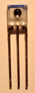

Auch bei diesem Sensor handelt es sich um ein Dreibein mit den bewährten Anschlüssen Vcc, Masse und Output.

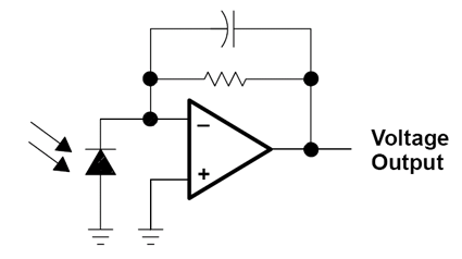

Der Sensor besteht im wesentlichen aus einer Fotodiode, deren Widerstand direkt proportional zur Intensität des einfallenden Lichtes ist. Diese ist einem integrierten OPV vor geschalten, der mit einem weiteren Widerstand beschalten ist.
Sinn der Anordnung ist das Ausfiltern von Störungen (mittels Tiefpass bestehend aus R und C) sowie die Verstärkung des Signals (Widerstandsverhältnis zwischen Diode und R). Ergebnis dieser Schaltung ist ein Ausgangssignal, welches direkt proportional zur auf den Sensor einwirkenden Lichtintensität ist.
Zwischen Ausgang und Masse ist dem Datenblatt zufolge noch ein 10K Widerstand zu schalten, bevor das Signal abgegriffen und verarbeitet werden kann.
Bei vollständiger Dunkelheit liegt die Ausgangsspannung des Sensors bei 3-10mV. Die maximale Ausgangsspannung liegt bei einer Lichtleistung von 2mW/cm2 mit 3,1-3,5V an. Diese Angaben beziehen sich auf eine Versorgungsspannung Vcc von 5V.
