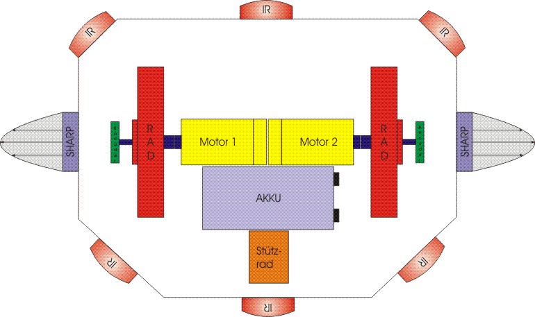

Motorisiert ist er wie bereits erwähnt mit Hilfe von zwei DC-Motoren (hinten rechts und links) sowie eines Stützrades (vorne Mitte).
Hier eine schematische Zeichnung:
Wie ersichtlich ist, sind 6 Infrarot-Kollisionssensoren vorgesehen. Diese ziehen jeweils etwa 10mA Strom, was bei 5V Betriebsspannung einen Leistungsumsatz von 50mW je Sensor bedeutet. Insgesamt kommen so also 0,3W zusammen.
Für die beiden Sharp Sensoren sind jeweils etwa 26mA zu veranschlagen. Daraus folgt eine Leistung von gesamt 5V*26mA*2=0,26W.
Meine Schaltung mit ATMega32 und LCD zieht gesamt etwa 100mA, wobei man diesen Wert schon fast als worst case betrachten kann. Hier kommen also noch einmal 0,5W zusammen.
Gesamt lässt sich ein Strom von 212mA ausrechnen. Da für den 12V Bleigel-Akku zusätzlich ein Spannungsregler benötigt wird um die 5V Logikspannung bereitzustellen, muss mit einer Leistung von 12V*212mA=2,544W gerechnet werden. Diese muss vom Akku bereitgestellt werden.
Zusätzlich wird natürlich noch Motorleistung benötigt, denn nur "rumstehen und gucken" ist auf Dauer nicht wirklich prickelnd ;-)
Einfache Tests mit den Motoren ergaben einen Leerlaufstrom von etwa 100mA, bei normaler Last etwa 150-200mA und unter Volllast (kurz vor Stillstand) etwa 400mA. Im weiteren wird mit 250mA je Motor gerechnet, was wieder fast einer worst case Betrachtung entspricht. Gesamt ergeben sich also 0,5A unter Last, das entspricht bei 12V einer Leistung von 6W.
Da der von mir benutzte Akku eine Kapazität von 1,3Ah hat, bedeutet das bei einem Nennstrom der Schaltung von ca. 750mA, dass mein Roboter mindestens 1,3Ah/0,75=1,73h also eine Stunde und 45 Minuten "durcharbeiten" können müsste, was ich als durchaus ausreichend betrachte.
Es darf allerdings nicht verschwiegen werden, dass ein solcher Bleiakku auch mit einem Gewicht von 0,6kg zu Buche schlägt. Das ist im Vergleich zu anderen Akkusorten (vgl. Racing-Packs mit NiCd bzw. NiMh) nachteilig. Für ihn spricht der gute Preis, die einfach Handhabung und die Tatsache, dass er im Prinzip über keinen Memory-Effekt verfügt.
Ein ähnlicher Akku mit 2,2Ah ist mit einem Gewicht von 0,8kg im Handel verfügbar. Dies entspräche bereits einer Betriebsdauer von beinahe 3 Stunden.

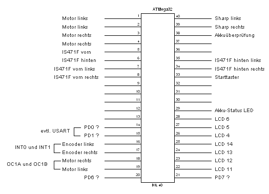

Die Pinbelegung des ATMega32 sieht nun wie folgt aus:
Wie ersichtlich ist, sind die zunächst zahlreich erscheinenden Pins des Atmels relativ schnell erschöpft. Pin 1-4 dienen dem Festlegen der Drehrichtung der beiden Motoren. Pin 14,15,20 und 21 können noch zur Benutzerführung mittels Taster bzw. als Status-Anzeige mittels LEDs genutzt werden. Pin 16 und 17 dienen der Drehzahlerfassung der Motoren über auf den Wellen befestigte Encoderscheiben in Verbindung mit Gabellichtschranken. Pin 18 und 19 dienen der Drehzahlstellung. Die Pins 39 und 40 werden zur Abstandsmessung verwendet. Pin 38 soll ständig den Akku auf eine bestimmte Mindestspannung prüfen, so dass ab einer bestimmten Entladung die Motoren abgestellt und ein Warnsignal (Pin 29 --> Status-LED) ausgegeben werden kann. Pin 36 und 37 werten den Motorstrom ständig aus, um eine eventuell von den Sensoren nicht erkannte Kollision zu erkennen (Motorstrom würde steigen). Mit den Pins 22-28 wird leider fast ein kompletter Port "nur" für das Benutzerinterface LCD genutzt. Diese ist jedoch meiner Meinung nach zum Debuggen und für Statusmeldungen unerlässlich.

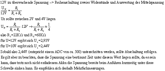

Akkuüberprüfung:
Die Akkuüberprüfung erfolgt durch einen Spannungsteiler von zwei Widerständen mit den Werten 22kΩ und 68kΩ. Diese dienen dazu, die 12V Spannung des Akkus auf eine für den ADC taugliche herunter zu skalieren.
