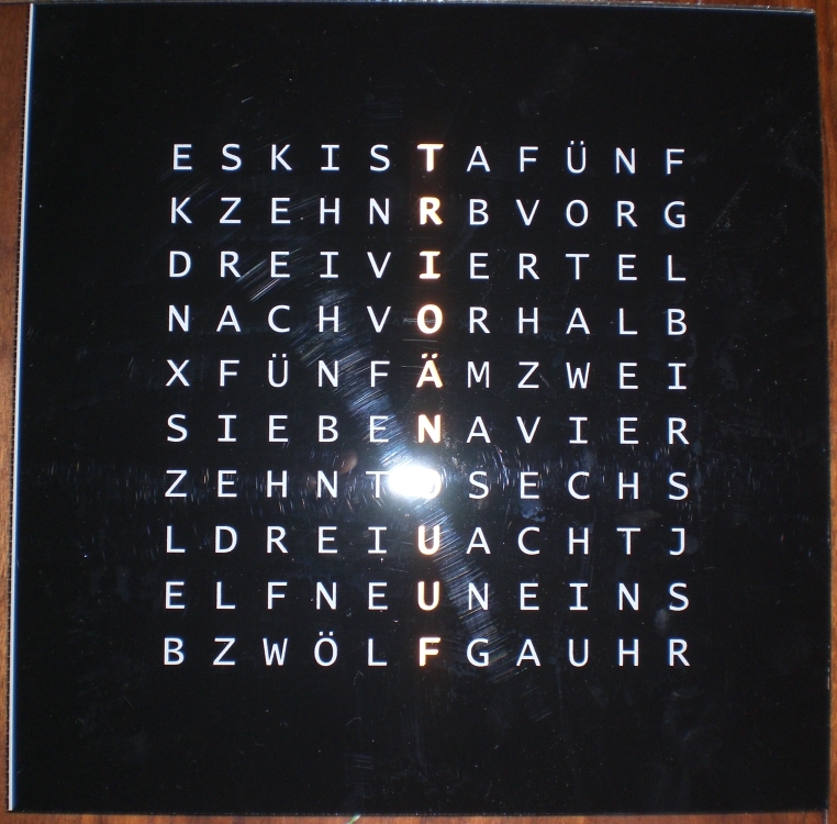

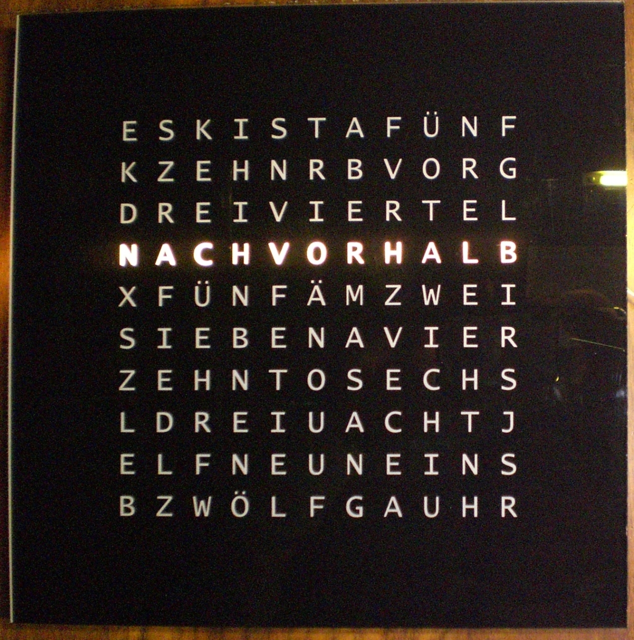

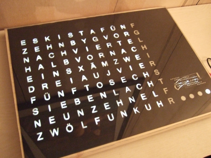

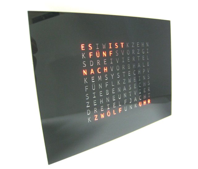

Ich habe gestern im Netz eine geniale Uhr gesehen:
http://www.qlocktwo.com/
Vom mechanischen Aufbau usw. her ist das ja alles eigentlich kein
Problem, nur habe ich keine Ahnung wie ich das Ansteuern müsste.
Kennt sich jemand damit aus? Ich würde mir sowas schon gerne mal bauen.

Elektronisch ist für mich kein Problem. Aber mechanisch??
Im Prinzip is das nur ne LED matrix mit darüber gelegten Buchstaben. und
ein bisschen Software. hast du ne Idee wie du das mechanisch umsetzen
willst? Vielleicht können wir zusammenarbeiten

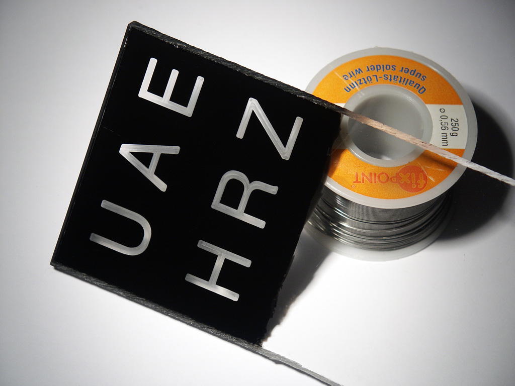

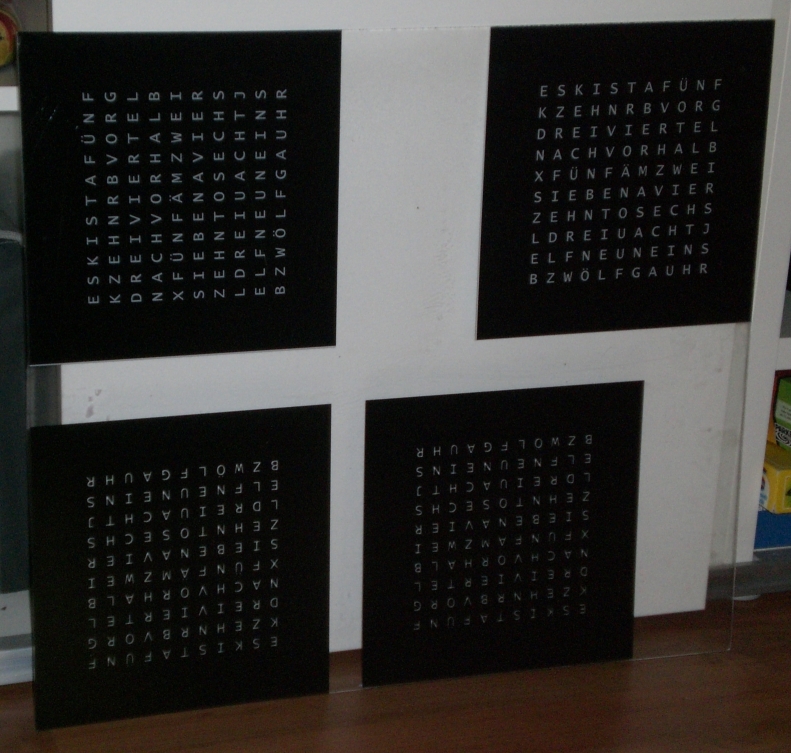

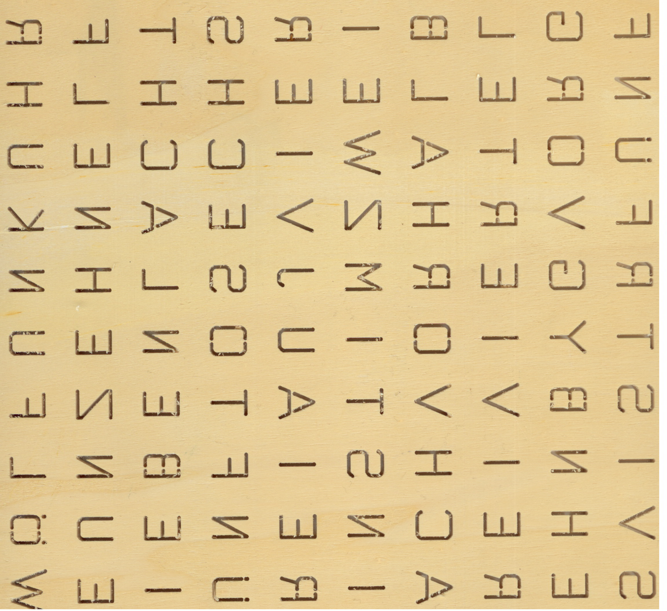

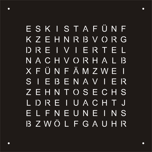

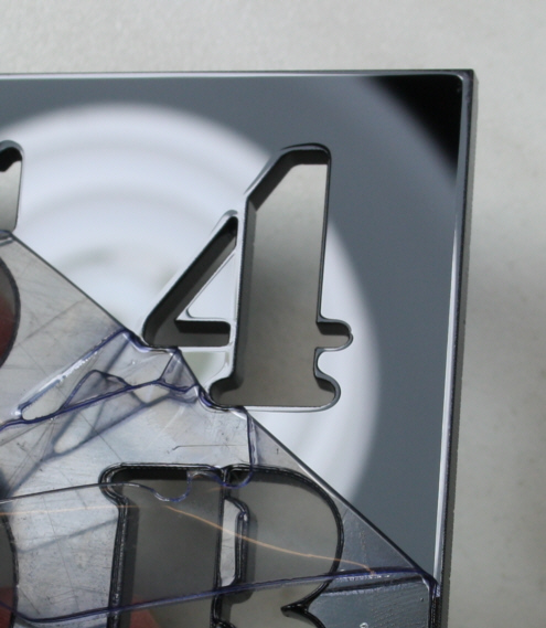

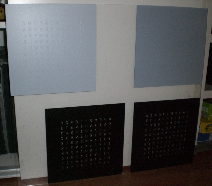

Also mechanisch würde ich bei Schaeffer die Frontplatte gravieren lassen
(auf der Rückseite spiegelverkehrt). Sie bestellen das Material da:
http://www.gravograph.com/Deutsch/graviermaterial/...
Man muss nur die Angaben machen.
Von der Steuerung hat Basti ja schon etwas zu gesagt. Im Prinzip ist das
auch kein Problem.
Ich hab schon länger darüber nachgedacht für meine Freundin sowas zu
basteln (als Weihnachtsgeschenk wirds kaum mehr reichen :-).
Vielleicht macht man das zusammen? Würde sicher mehr Spass machen.
Grüsse,
René

Aus gebürstetem Edelstahl sieht auch noch edel aus....

Hallo Pete,
ich selbst leider nicht. Bin noch am überlegen ob ich jemand kenne der
das könnte (Edelstahl ist besch..... bei der Bearbeitung).
Eine Alternative wäre natur elox. Alu. könnte man bei Schaeffer machen
lassen. Wenn man ein paar findet die mitmachen, wäre das sicher zu einem
guten Preis möglich.
(weiss jemand ob die auch Edelstahl bearbeiten?)

Pete, ich habe ein Kumpel dessen Vater das mit Elox Alu. Natur,
gebürstet machen kann. Er fragt mal nach, was es kostet. Dauert aber
was, wg. Ferien.

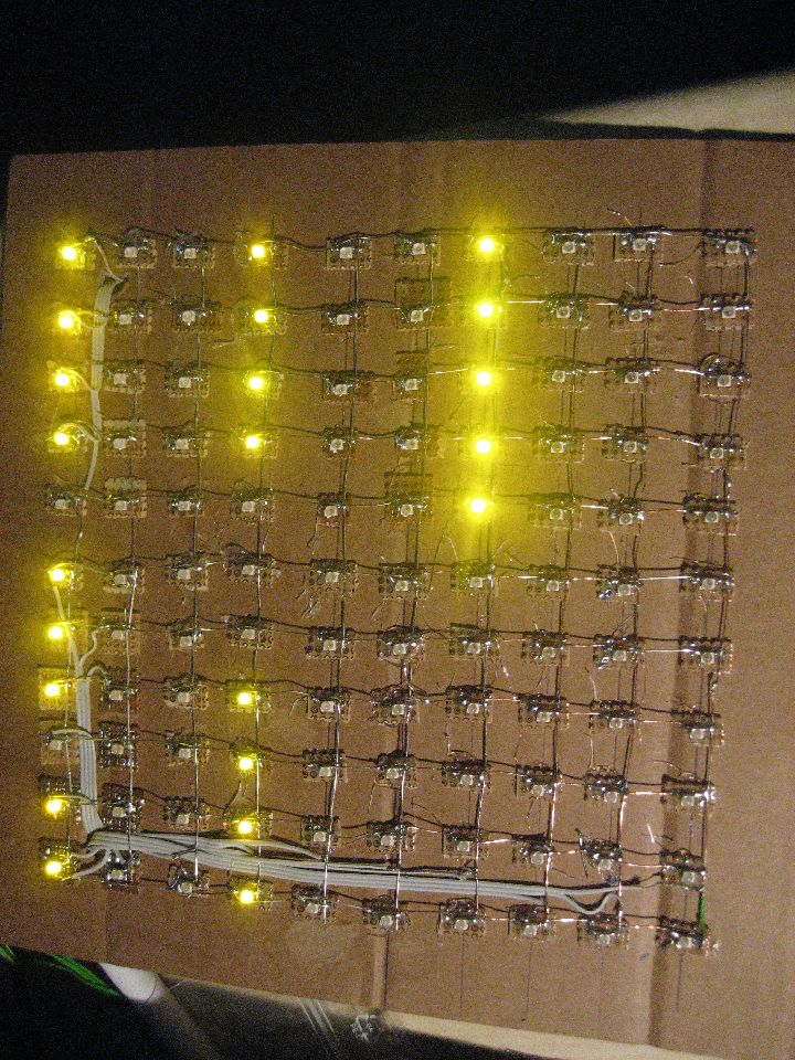

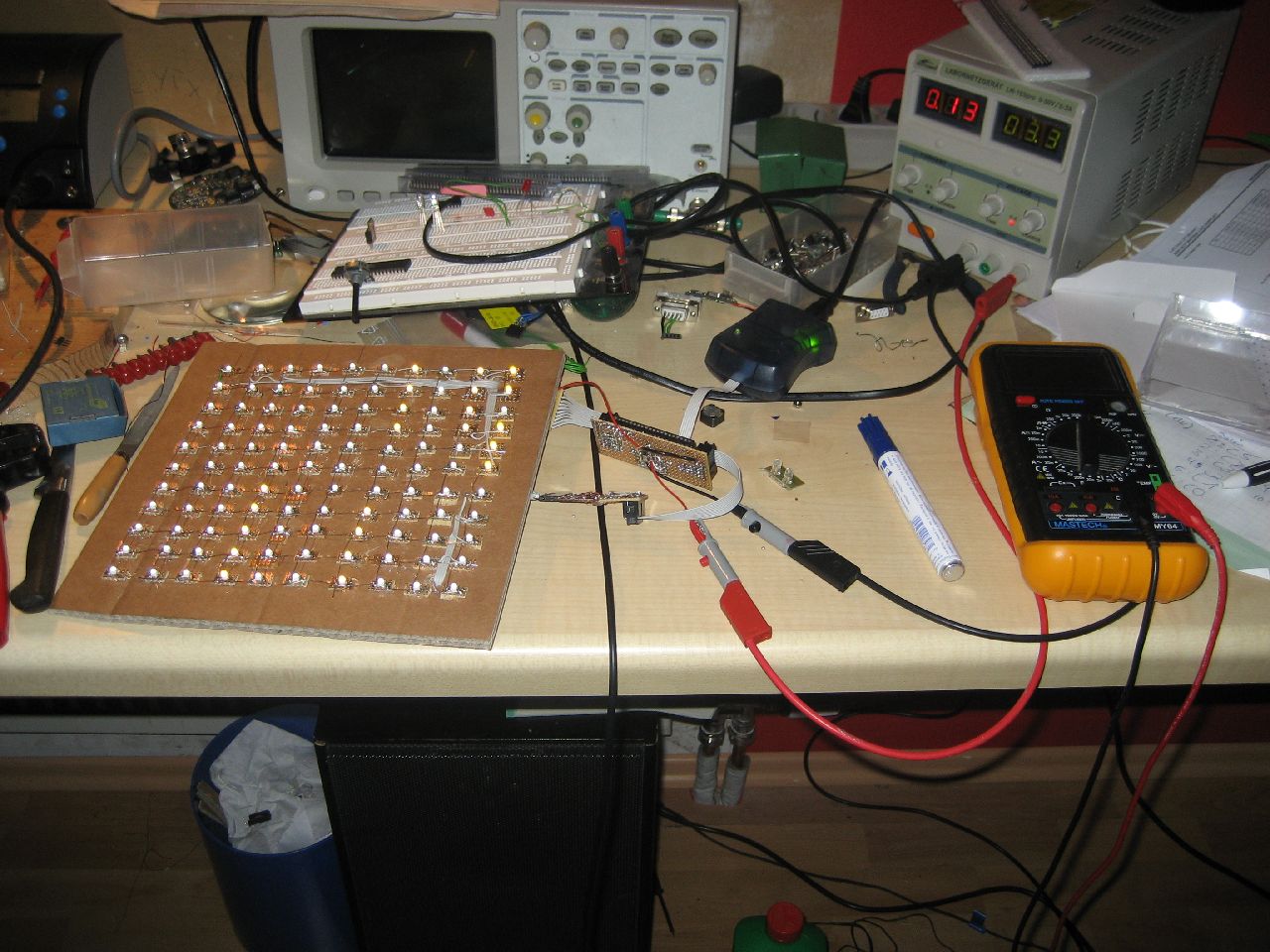

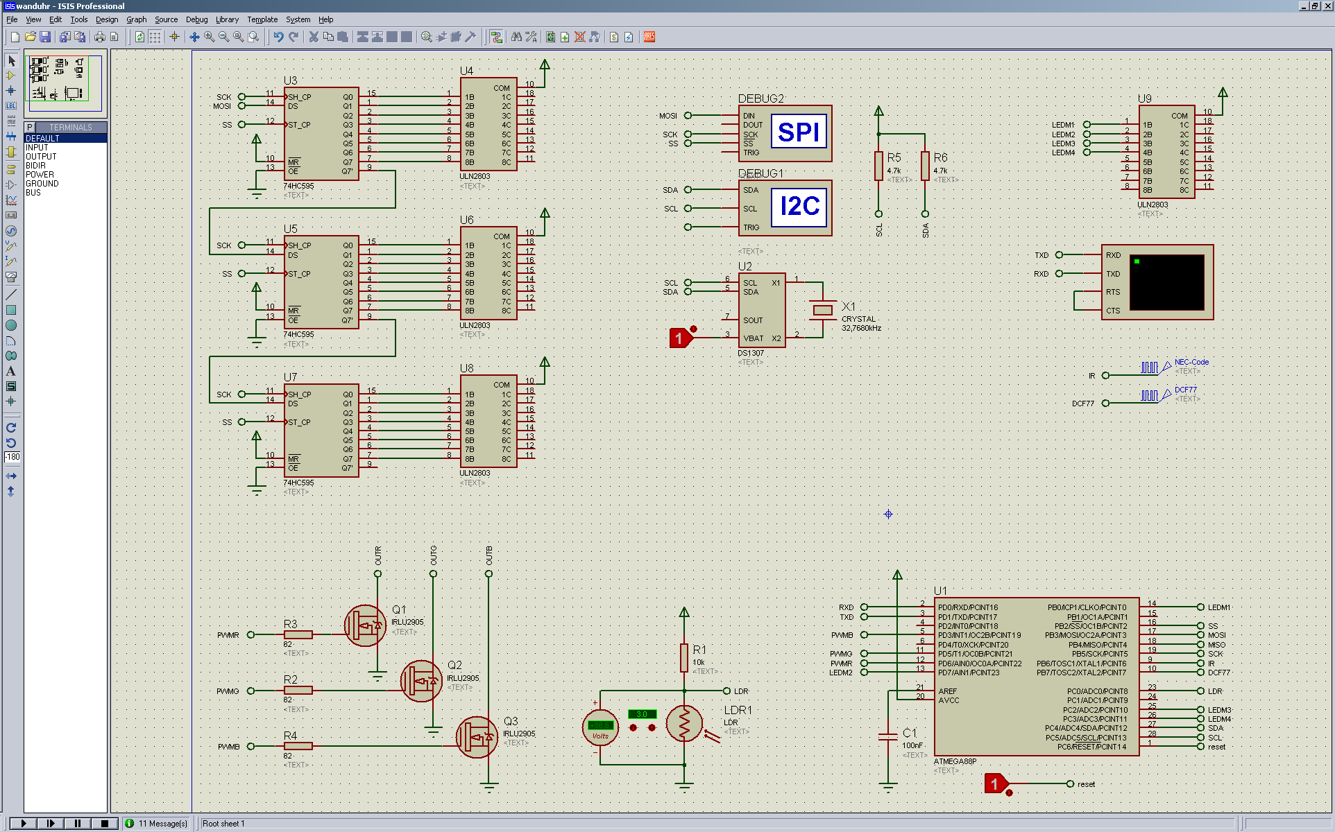

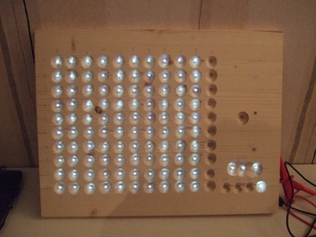

Dann müsste man sich überlegen, wie man die LED Ansteuerung machen will.
Matrix ist klar, Multiplexen? Oder mit Schieberegistern?
Autor: Vlad Tepesch (vlad_tepesch)
Datum:
Bewertung
0 lesenswert
nicht lesenswert
bloß was sit mit der stromversorgung?
selbst bei low-current LEDs sinds noch min. 10mA, die das ding braucht.
Eher mehr, weil mehrere LEDs pro wort gebraucht werden.

Autor: Basti (Gast)
Datum:
Bewertung
0 lesenswert
nicht lesenswert

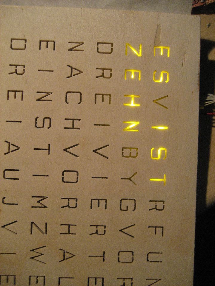

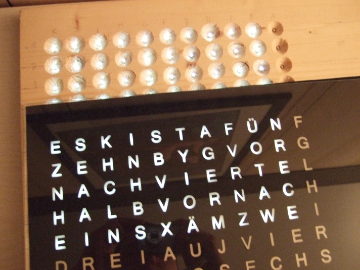

SMD LEDS Lötest du schneller als bedrahtete. Ich könnte mir auch
vorstellen die Frnot in Plexiglas, und mit einer bedruckten
Overhead-Folie das Schwarz/Schrift zu machen.
Schaltung auf jeden Fall Schieberegister+ Treiber-Transistor, bei der
größe der Wörter müsste SMD 595+ BC847 locker auf die andere Seite
passen.
Software für ne Uhr habe ich schon Quasi-fertig. Ist in Bascom, mit
Schaltjahr und kann Wochentag berechnen.
Spannungsversorgung dann über Schaltnetzteil intern zerlegtes
Steckernetzteil 5V) Akku halte ich für übertrieben, evtl einen zum
abpuffern für die Uhr bei Stromausfall.
: Wiederhergestellt durch Admin

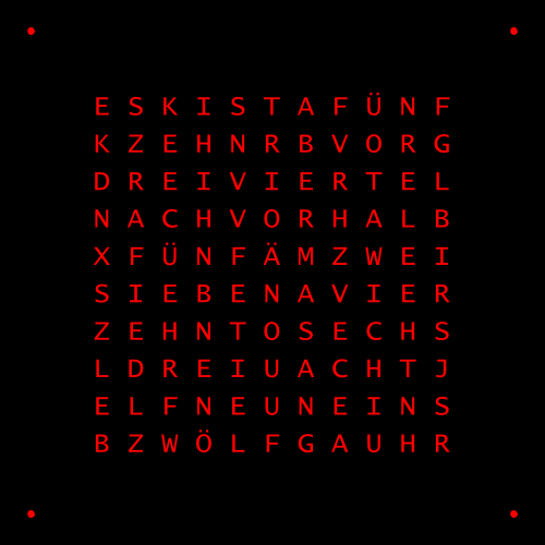

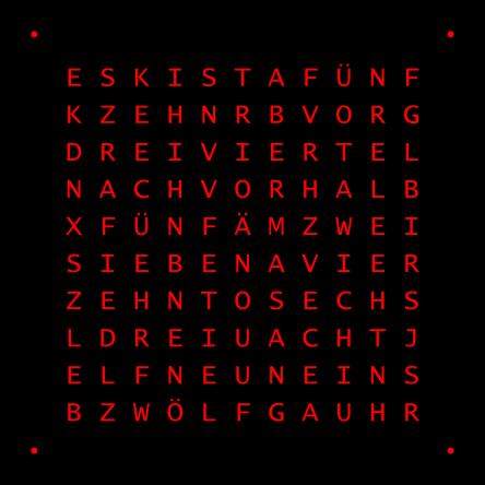

Ok, für die die sich beteiligen möchten, man muss sich für ein paar
Dinge entscheiden:
- SMD oder DIP oder beides
- welche Layout Software
- DCF 77, Uhren Chip oder uC Timer
Fest ist: Schieberegister für Matrix
Frontplatte ist jeder frei. Ich werde in ca. 3 Wochen Bilder von einem
Prototypen reinstellen können.

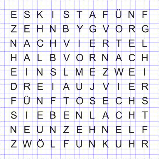

Datum:
Bewertung
0 lesenswert
nicht lesenswert

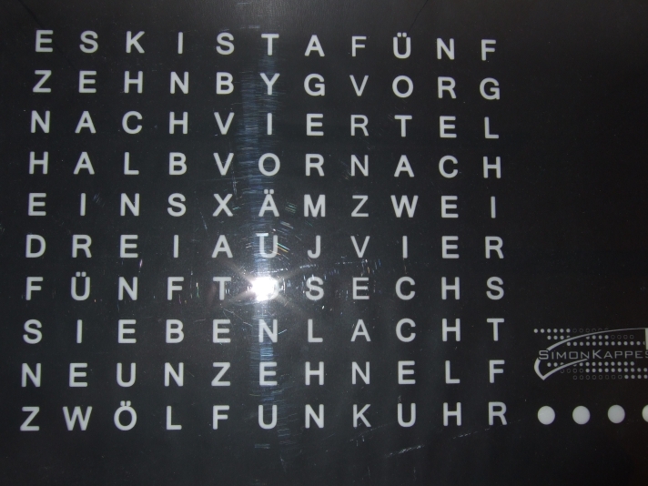

Ich würde nur die frontplattenbeschriftung ändern wollen. (ähnlich wie
in dem anderen Thread)
So, dass der name von dem designer weg ist und das statt viertel vor
alternativ auch dreiviertel geht. deafür müssten (ein evtl.
zusätzliches) drei und viertel auf die selbe Zeile.
Und auch ihr nicht die miuten (in den ecken) vergessen
25 - 30 cm Kantenlänge fände ich optimal
Dann würde ich auch eine nehmen. Auf jeden Fall sollte es dcf 77 haben.

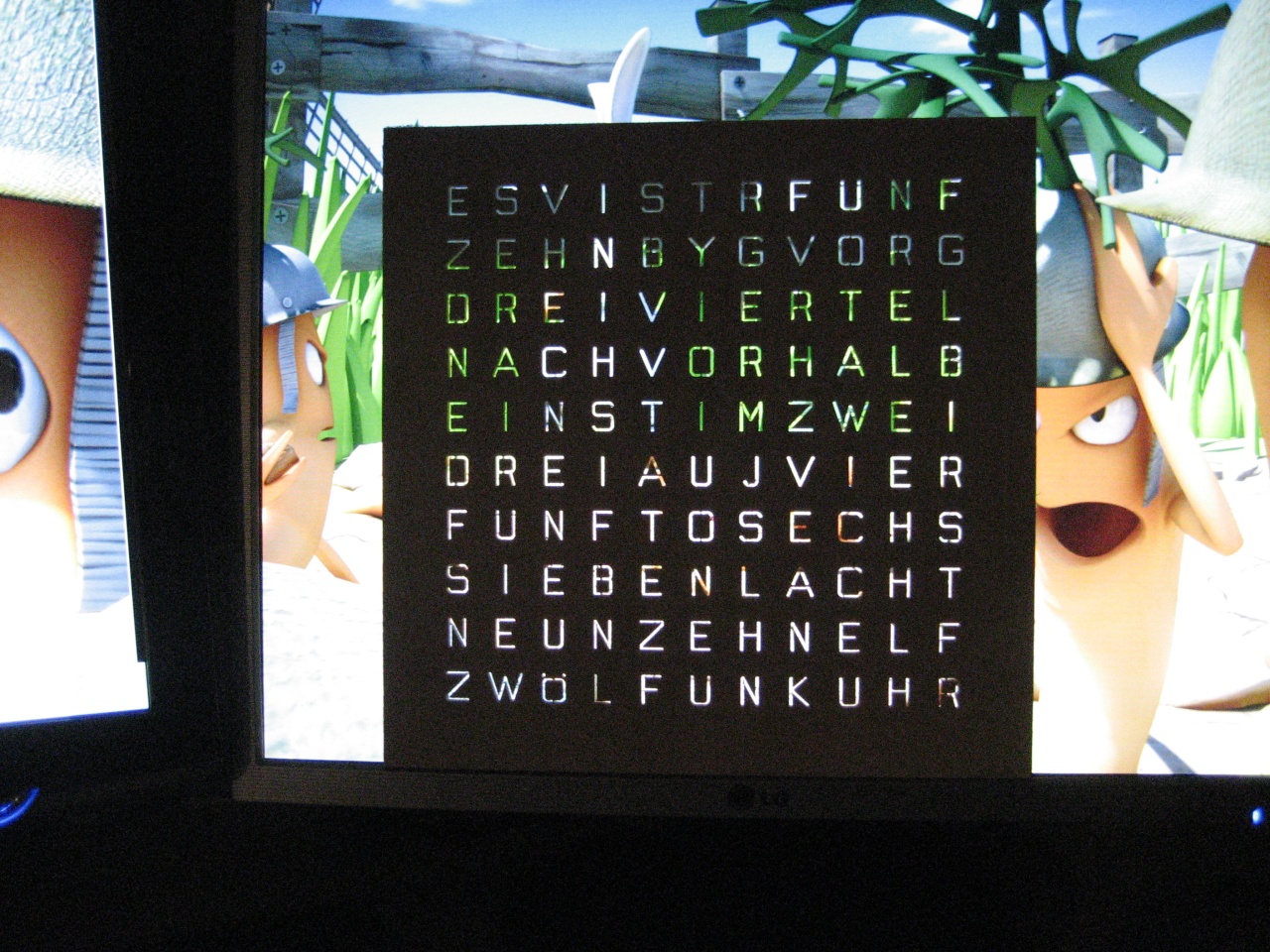

was mir bei den instructable-varianten nicht gefällt, ist dass es so auf
die anderen Buchstaben überstrahlt.
man müsste pro wort hinter der Frontplatte Kammern abtrennen.
das ganze kann natürlich auch ein effekt sein, der daduirch entsteht,
dass das licht in der Platte selbst zur seite geleitet wird.
Autor: Rene H. (Gast)

Autor: P. S. (Gast)
Datum:
Bewertung
0 lesenswert
nicht lesenswert
Das hatte ich eigentlich auch vor... im Prinzip ein "Setzkasten", die
LEDs in die Kammern, die Platte drauf.
Autor: Simon K. (simon) Benutzerseite
Datum:
Bewertung
0 lesenswert
nicht lesenswert
Ja, der Effekt wird das wohl sein. Allerdings glaube ich, dass man den
"in Echt" nicht so stark ausgeprägt sieht. Das kommt wohl wegen der
Kamera. Ist aber nur eine Vermutung.
Datum:
Bewertung
0 lesenswert
nicht lesenswert
Ich seh gerade, dass die zweite variante geenau so eine unterteilung
hat.
Auch sind die Buchstaben da recht eng beieinander.
Wenn man den Abstand korrigiert, kriegt man das wahrscheinlich in den
griff.
allerdings wird die Uhr dadurch noch fetter.
man müsste eine relativ dünne sperrholzplatte nehmen und Kammern für die
wörter da rausfräsen (für sowas fehlt mir aber komplett das nötige
Werkzeug)
und man müsste experimentieren mit was für leds und abstand zur scheibe
man die beste homogene Helligkeitsverteilung hinbekommt.
Da haben die EL-Folien halt den riesen-Vorteil.

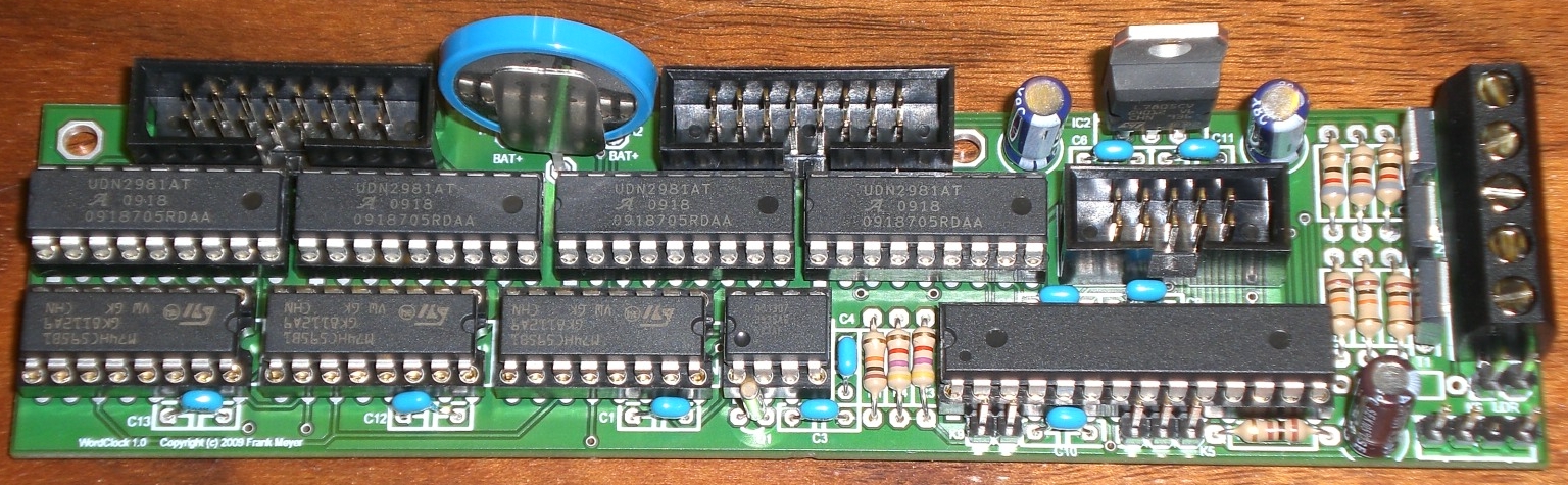

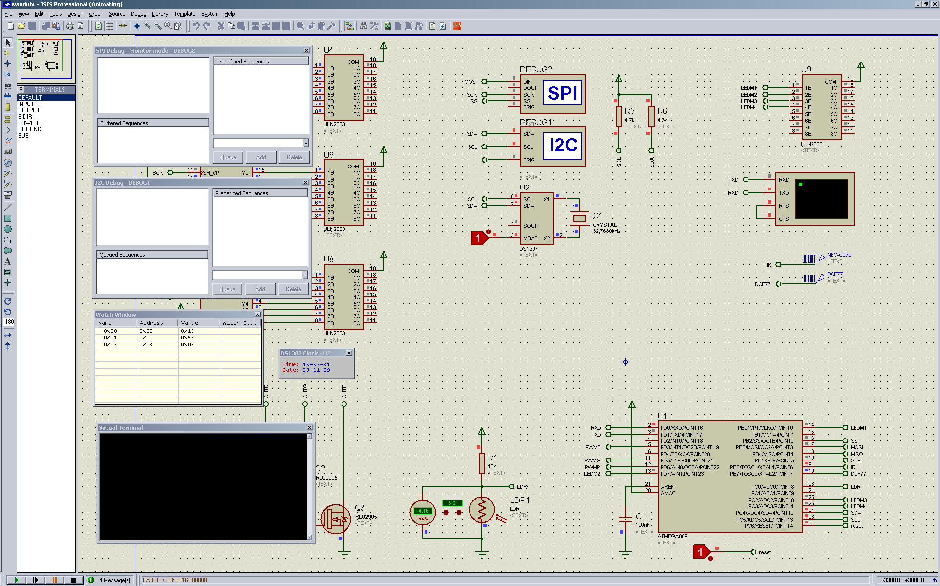

Autor: Frank M. (ukw) (Moderator) Benutzerseite
Datum:
Bewertung
0 lesenswert
nicht lesenswert
So, ich hab mal auf die Schnelle einen Prototyp der Schaltung
hingesaut, wie ich sie mir vorstelle.
Enthalten ist:
1. IR-Empänger, 36kHz
2. Echtzeituhr mit Pufferbatterie (Knopfzelle), Ansteuerung über I2C
3. Schieberegister mit nachfolgendem Treiber für LEDs
Was fehlt:
1. Der eigentliche Anschluss der LED-Stripes. Aber den kann man sich ja
denken, kommen jeweils an einen Treiber-Ausgang.
2. 4 LEDs am µC für die Minutenanzeige in der unteren Ecke, kann ich
morgen früh noch reinmalen ;-)
3. Pullups für SDA/SCL
4. Bestimmt noch weiteres Hühnerfutter
Wie gesagt, nur ein Prototyp als Diskussionsgrundlage.
Gruß,
Frank
P.S. Der abgebildete 20MHz-Quarz ist natürlich Quatsch, gemeint ist ein
8MHz-Quarz, das kommt, wenn man sich das alles per CopyAndPaste
zusammenklaubt ;-) Wahrscheinlich reicht auch auch der interne
Oszillator... fürs Dekodieren einer RC5-Fernbedienung reichts allemal.
P.P.S. Bitte nicht böse sein wegen PDF, weiss nicht, wie ich PNG oder
GIF in ausreichender Auflösung hinbekomme. Bildschirm-Hardcopy reicht
bei meiner bescheidenen Auflösung jedenfalls nicht aus.

Autor: Torsten Giese (wawibu)
Datum:
Bewertung
0 lesenswert
nicht lesenswert
> volle stunden
> Es ist vier (Uhr)
> Es ist um vier
> fünf /zehn nach/vor:
> Es ist fünf nach vier (Uhr)
> Es ist fünf nach um vier
> viertel
> Es ist viertel nach vier (Uhr)
> Es ist viertel nach um vier
> Es ist viertel fünf
> halb:
> Es ist halb nach vier (Uhr) (geht eigendlich wegen dem fünf vor halb und
> 5 nach halb nicht)
> Es ist halb fünf
> dreiviertel ;)
> Es ist viertel vor fünf (Uhr)
> Es ist dreiviertel fünf

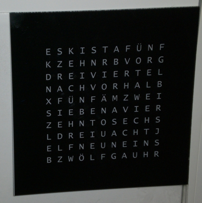

Was genau ist mit "um vier" gemeint?
Im Original sind folgende Wörter abgebildet:
Matrix:                   enthaltene Wörter:
E S K I S T A F Ü N F  << ES IST FÜNF
Z E H N B Y G V O R G  << ZEHN VOR
N A C H V I E R T E L  << NACH VIERTEL
H A L B V O R N A C H  << HALB VOR NACH
E I N S X Ä M Z W E I  << EINS ZWEI
D R E I A U J V I E R  << DREI VIER
F Ü N F T O S E C H S  << FÜNF SECHS
S I E B E N L A C H T  << SIEBEN ACHT
N E U N Z E H N E L F  << NEUN ZEHN ELF
Z W Ö L F U N K U H R  << ZWÖLF UHR
Vielleicht habe ich aber auch etwas übersehen.

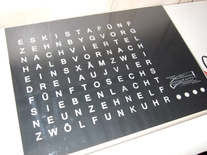

3 SR reichen aber auch nicht.

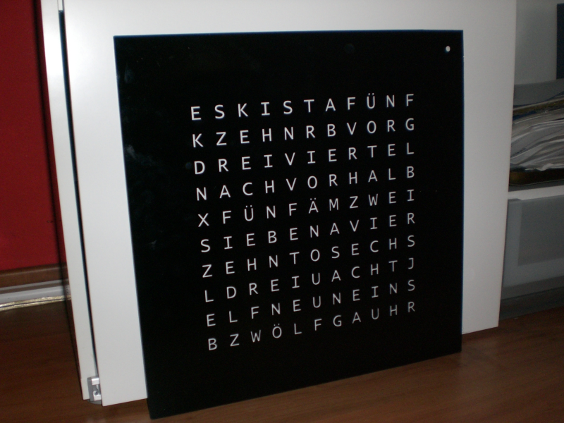

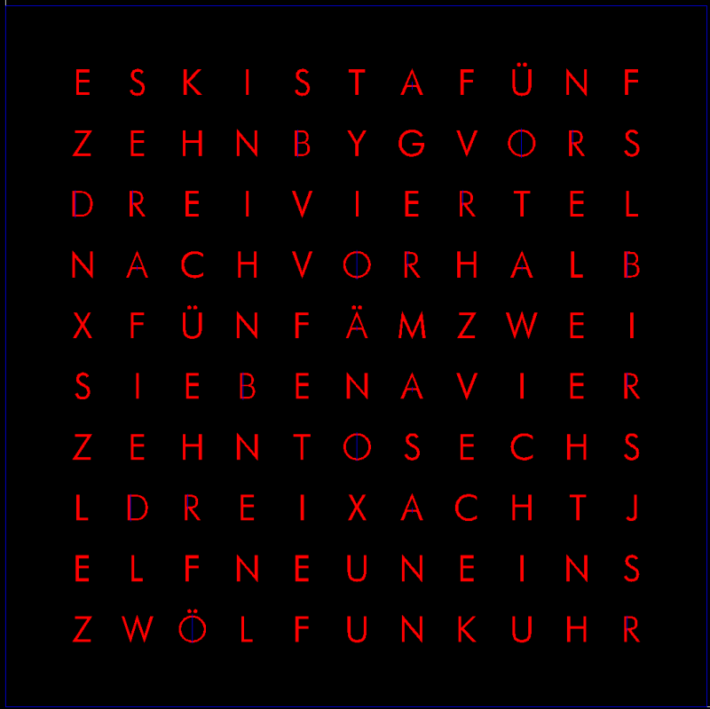

Das originalmuster hat 22 Worte + 4 minuten-punkte.
Ich würde folgendes muster vorschlagen:
E S # I S T # F Ü N F
Z E H N # V O R
N A C H # H A L B
D R E I V I E R T E L  << drei und viertel getrennt
V O R # N A C H # U M
E I N S|Z W E I
D R E I|V I E R
F Ü N F|S E C H S
S I E B E N|A C H T
N E U N|Z E H N |ELF
Z W Ö L F|U H R
Zwischenräume und ränder sind natürlich variabel
vielleicht wär auch ein wenig unordnung bei der Stundenreihenflge nett.
damit sollten sich alle Wünsche bezüglich Formulierunge erfüllen lassen:
Braucht aber sogar 24 + 4 LEDs

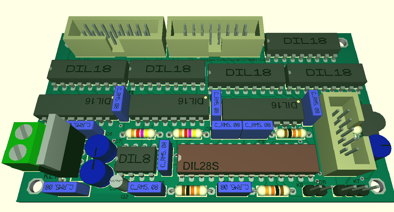

Der Schaltplan sollte nochmal angepasst werden, so dass, wenn möglich
drei pwm-ausgänge für die FETs frei werden.
Falls das nicht geht, dann halt per software-pwm. sollte auch nicht
kritisch sein.
Edit:
für die dcf wariante könnte man das Funk in der letzten auch noch
beleuchtet machen, falls der empfang fehlt.
Gefällt mir, wenn aber rechts unten die 1-4 Minuten als :: gezeigt
werden sollen, muss die letzte Zeile so aussehen
Z W Ö L F U N U H R ::  << ZWÖLF UHR ::

nochwas zum schaltplan:
Kann man bei Low-Current Leds nicht auf die ULNs verzichten?
zumindest bei den Stunden kann man den sparen, da ist nur eine an + Uhr.
wenn ne RTc dran ist, braucht der mega auch keinen Quarz, oder?

nie fertig ;-)
> Auch den Funk-empfnger würde ich optional bestückbar machen.
Habe ich schon mal mit in den Schaltplan aufgenommen.
> Eine RTC sollte auf jeden Fall drauf
Ist ja schon drauf, links unten :-)
>>> das mit dem rgb hab ich auch schon gedacht.
>>> der common anschluss an die schieberegister und die gesammelten r, G und
>>> Bs über einen Fet, braucht nur 3 Pins mehr
Hm, die FETs müsste dann gegen +12V schalten, weil ja die
Transistor-Arrays schon gegen GND schalten. Ich benutzte bisher immer
nur N-MOSFETs zum Schalten/Dimmen gegen GND, hier braucht man dann wohl
einen P-MOSFET? Ich suche mal nach einer passenden Schaltung dafür...
>> [Wannenstecker]
> da kann man dann auch entscheiden, ob man einfarbige nimmt und die
> anderen Ausgänge einfach offen lässt
Jepp.
> LEDs sind billiger ;)
Stimmt. Aber wie genau ist die Helligkeitsmessung über die Kapazität
einer LED? Ich dachte, damit könne man höchstens Hell/Dunkel
unterscheiden.
> und der LDR muss an nen ADC, oder?
Ja.
>> Multiplexen... da gehts mit der Helligkeit bergab.
>>> Also ich meine das SR zum 1 durchschieben benutzen und den rest direkt
>>> anlegen
Verstehe ich nicht. Beim Multiplexen hast Du eine Matrix, wo Du z.B. die
Zeilen gegen die Spalten schaltest. Da man das aufeinanderfolgend machen
muss, gibt es auf den einzelnen LEDs Dunkelphasen. Oder ich habe das
Prinzip des Multiplexens nicht verstanden ;-)
>> Wäre eine Möglichkeit. Wie siehts dann mit der Helligkeit insgesamt aus?
> Ja und das RGB geht dann icht mehr so einfach, weil man alle enden der
> LED ansteuern muss -> also idee verworfen.
Genau. Also lassen wir das mit dem Multiplexen.
3 SR sind 24 Bit.
Dann haben wir noch 2 Wörter frei, denn ich dachte daran, die Treiber
für die 4 Minuten-Punkte direkt auf Port-Pins des ATMega zu legen.
> Z E H N # V O R
> N A C H # H A L B
> E I N S|Z W E I
> D R E I|V I E R
> F Ü N F|S E C H S
> S I E B E N|A C H T
> Z W Ö L F|U H R
Der Witz bei der Uhr ist ja, dass auf den ersten Blick sämtliche
Buchstaben als wirkürlich durcheinandergewürfelt erscheinen. Erst durch
das Leuchten der einzelnen Felder erkennt man Wörter. Ich würde also
nicht zuviel "Ordnung" in die Geschichte reinbringen. Aber die
Reihenfolge beim Lesen sollte schon von oben nach unten geschehen.
Siehe oben: 3xSR + 4 Bit direkt.
Okay, ich kümmere mich drum. Neue Version des Schaltplans mache ich im
Laufe des Tages.
> kritisch sein.
Überhaupt nicht. Ich dimme meine LED-Lampen mit ca. 500 Hz. Das ist eine
Ewigkeit für einen µC.
> Edit:
Nett :-)
Sonst noch irgendwelche Messages, die man auf der Frontplatte verstecken
könnte? ;-)
Gruß,
Frank
Datum:
Bewertung
0 lesenswert
nicht lesenswert
> Das mit dem "UM" muss mir nochmal Jemand erklaeren, wo sagt man denn "Es
> ist um 12?"
>> Z W Ö L F|U H R
> Das "FUNKUHR" unten rechts finde ich eigentlich ganz gut und wuerde es
> nicht streichen.
Schätze das das eher Zufall ist, dass dort FUNKUHR steht. Wenn das
blinken soll beim DCF77 suchen, hat man ggf das Problem das das dann
immer blinkt, wenn kein sauberer DCF Empfang vorliegt.
>> ist um 12?"
> Na bei uns zum Bsp. (Sachsen)
> "Wann wollen wir uns denn treffen?"
> "Ich denke mal, um 12."
> Gruß
> Sven
Danke für die Erklärung. Wenn die Textplatte hergestellt wird, wird man
- leider - kaum auf regionale Aussprachen rücksichtnehmen können. Denn
alle regional spezifischen Aussprachen passen vermutlich kaum auf das
Panel.
Torsten
Wenn das Wort "VIERTEL" leuchten soll, dann hast Du idealerweise 7 LEDs,
die (parallelgeschaltet auf einem Stripe) leuchten müssen. 7 Low-Current
LEDs auf einen TTL-Pin? Klappt wohl nicht. Ausserdem bist Du mit den
ULNs flexibler: Du kannst die Spannung selbst wählen, z.B. 12V.
Nein, eigentlich braucht er keinen Quarz. Den können wir immer noch
kicken, sobald uns die I/O-Pins ausgehen ;-)
Gruß,
Frank
>> Z E H N # V O R
>> N A C H # H A L B
>> E I N S|Z W E I
>> D R E I|V I E R
>> F Ü N F|S E C H S
>> S I E B E N|A C H T
>> Z W Ö L F|U H R
natürlich sollen die lücken mit Buchstaben ausgefüllt werden.
ich meinte nur, dass man die stundenzahl-wörter noch durcheinander
bringt. von denen ist ja immer nur eins an.
Die lesereiehnfolge muss natürlich auch stimmen..
Datum:
Bewertung
0 lesenswert
nicht lesenswert
[wirresBrain:ON]
Habe mir mal ein paar Gedanken gemacht, wie man die Wörter würfeln
könnte. Geht aber nur, wenn die Buchstaben einzeln angesteuert werden:
es*ist*fünf
zehn***halb
dreiviertel
vor****nach
zweins*fünf
drei***vier
sechsieben*
zehneun*elf
zwölf**acht
****funkuhr
So wären auch die Stunden etwas verwürfelter.
Nur eine bekloppte Idee. Macht die gesamte Ansteuerung um einiges
komplexer.
[wirresBrain:OFF]
Torsten

Habe mal den Schaltplan-Prototyp aktualisiert.
Was ist neu:
1. Pullups für I2C
2. 3 PWM-Kanäle für RGB-Ansteuerung
3. UDN2981 als Alternative zu 3 P-MOSFETs, um die 12V auf die RGB-LEDs
zu schalten. Ich hoffe, das klappt so?
4. Schieberegister-Ports verschoben (wg. HW-PWM)
5. Anschluss für DCF77
6. Treiber-Pins auf 2 16-pol-Wannenstecker gelegt - zum Anschluss des
(noch zu entwerfenden) LED-Moduls. Warum 2x16? Dann sind die
Flachbandkabel nicht so breit und damit flexibler ;-)
7. Kleinigkeiten
5 Port-Pins sind noch frei. Wenn das nicht reicht, müssen wir auf einen
ATMega mit 40 Pins wechseln.
Bitte um konstruktive Meinungen.

Hi Frank,
adhoc fehlt mir noch der Pull-Up am DCF Eingang.
Sollte vielleicht noch ein Wannenstecker fürs ISP drauf? Oder braucht es
das nicht? Wird es keine Updates geben? :)
Torsten
Autor: Ben (Gast)
Datum:
Bewertung
0 lesenswert
nicht lesenswert
... Habe mal den Schaltplan-Prototyp aktualisiert. ...
fehlt da nicht noch der anschluss für den wasserkocher und omis
heizdecke?
Datum:
Bewertung
0 lesenswert
nicht lesenswert
Stimmt, ausserdem hab ich den LDR an einem ADC-Eingang vergessen! Kommt
dann in der Version 0.3 irgendwann heute nachmittag.
Hm, wenn man entwickelt, ist so ein ISP-Wannenstecker schon interessant.
Bei gelegentlichen Updates würde ich einfach den µC aus der Fassung
ziehen, in mein Programmiergerät stecken und fertig....
Okay, ich mache noch ne ISP-Wanne drauf.
Gruß,
Frank

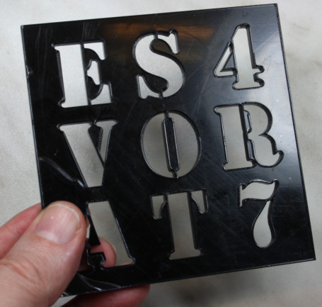

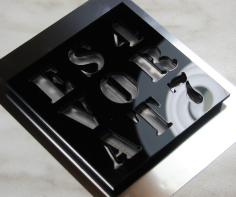

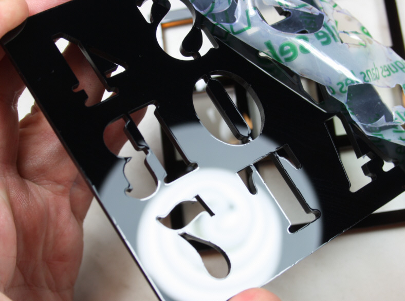

Heute morgen war ja die Idee mit dem auschneiden aus Alu. Weiß nicht ob
das noch aktuell ist..zu viel Text. Aber!
Hat jemand schon drüber nachgedacht was passiert mit einem z.B O oder A.
Da würde nach dem Auschneiden das Mittelstück fehlen.
Daniel

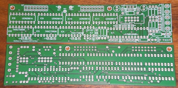

Habe nun die letzten Änderungswünsche noch in den Schaltplan einfließen
lassen.
Hier die Änderungen gegenüber V0.2:
1. Pullup an DCF77
2. 8MHz Quarz runtergeschmissen
3. LED-Treiber anders angeschlossen wg. günstigerem Routing
4. LDR eingebaut
5. Diverse Kleinigkeiten

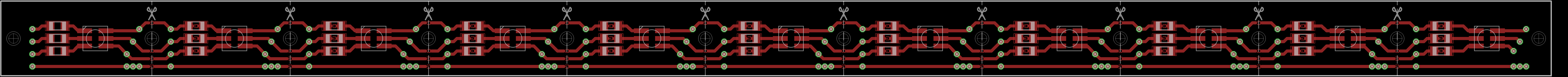

Habe dann die Bauteile dann mal auf einer Platine verteilt und geroutet,
ging komplett durch den Autorouter :-)
Platinen-Layout: siehe Anhang
Die Platine ist 94mm x 53mm groß. Diese Größe habe ich mit 0,5dm²
bewusst gewählt, weil man dann zum Beispiel im PCB-Pool die Sache im 2er
Nutzen produzieren lassen kann. 100 Platinen kosten dann zum Beispiel
404 EUR, macht also ca. 4 EUR pro Platine - doppelseitig und
durchkontaktiert. Damit wäre ich schon zufrieden :-)
Ist bestimmt nicht die letzte Version, warte auf Eure
Verbesserungsvorschläge.
Gruß,
Frank
Datum:
Bewertung
0 lesenswert
nicht lesenswert
Layout als Bild?
Was willst du eigentlich mit der Platine machen? Jemanden erschlagen? ;)
Mit SMD geht das ganze auch viel kleiner.
Datum:
Bewertung
0 lesenswert
nicht lesenswert
Simon K. schrieb:
> Layout als Bild?
Da bestimmt noch einiges geändert wird, muss ich mir nicht schon jetzt
das Layout hier zerreissen lassen :-) Ist doch Quatsch, jetzt schon über
jede einzelne Leiterbahn zu reden. Es ging mir lediglich darum, einen
ersten Eindruck zu vermitteln - mehr nicht.
Klar geht das kleiner mit SMD. Aber ich denke, dass so ein Projekt auch
für Anfänger geeignet ist. Müsste hier jeder das Ding in SMD löten, wäre
die Akzeptanz sicherlich wesentlich geringer. Ich dachte einfach an die
Nachbausicherheit. Mir persönlich ist das schnuppe, SO-ICs schaffe ich
noch trotz Brille ;-)
Und was solls... die Platine verschwindet sowieso hinter der Uhr, die
von der Grundfläche wesentlich größer ist. Oder wolltest Du Dir einen
kleinen Tischwecker damit bauen? ;-)
Gruß,
Frank

könntest du den Schaltplan bitte etwas größer posten?
Damit man auch etwas erkennt ;-)
Mir fällt gerade nichts neues ein.
Datum:
Bewertung
0 lesenswert
nicht lesenswert
John-eric K. schrieb:
> @ Frank M.
??? Einfach aufs Bild klicken bringt nichts - wie bei vielen Bildern
hier.
Besser:
Rechtsklick auf den Link "two-clock-V0.3.pdf" unter dem Vorschaubild ->
in neuem TAB/Fenster öffnen -> Zoom auf 125%. Dann solltest Du mehr als
nötig sehen.
Sehr gut :-)
Gruß,
Frank
Autor: John-eric K. (mockup)
Datum:
Bewertung
0 lesenswert
nicht lesenswert
Ah, er hat wenn man auf das Bild klickt nur ein PNG in minimaler
Auflösung.
Das mit dem PDF hab ich gar nicht gesehen da nur auf das Bild geklickt.
Ja Danke

Hm - was sich mir noch nicht so ganz erschließen will, ist das Teil mit
dem Schieberegister :? Wie habt ihr denn vor damit die Uhr anzusteuern?
Wir dann alle 15 Minuten ein Reset gesetzt und dann neu eingeschoben,
welche Wörter leuchten sollen? Für den Betrachter ist das dann auch
nicht sichtbar?
Sorry falls das für den einen oder anderen eine dumme Frage ist.
Torsten
Datum:
Bewertung
0 lesenswert
nicht lesenswert
> nicht sichtbar?
Alle 5 Minuten Aktualisierung:
Es ist sechs Uhr
Es ist fünf nach sechs Uhr
Es ist zehn nach sechs Uhr
Es ist viertel nach sechs
Es ist zehn vor halb sieben
Es ist fünf vor halb sieben
Es ist halb sieben
usw.
Und jede Minute ändert sich zusätzlich noch eine der vier LEDs in der
unteren Ecke.
Gruß,
Frank

Nach längerer Autofahrt und Nachdenken werde ich den ATMega8 durch einen
40poligen ATMEGA ersetzen und die Schieberegister von der Platte kicken.
Spart insgesamt doch Platz.
Desweiteren werde ich die Logik umdrehen: ULN2803 ersetzen durch UDN2891
und den jetzigen UDN2891 gegen 3 TTL-kompatible N-MOSFETs ersetzen. Ist
mir bei PWM für die RGB-Ansteuerung lieber.
Update kommt am Wochenende.

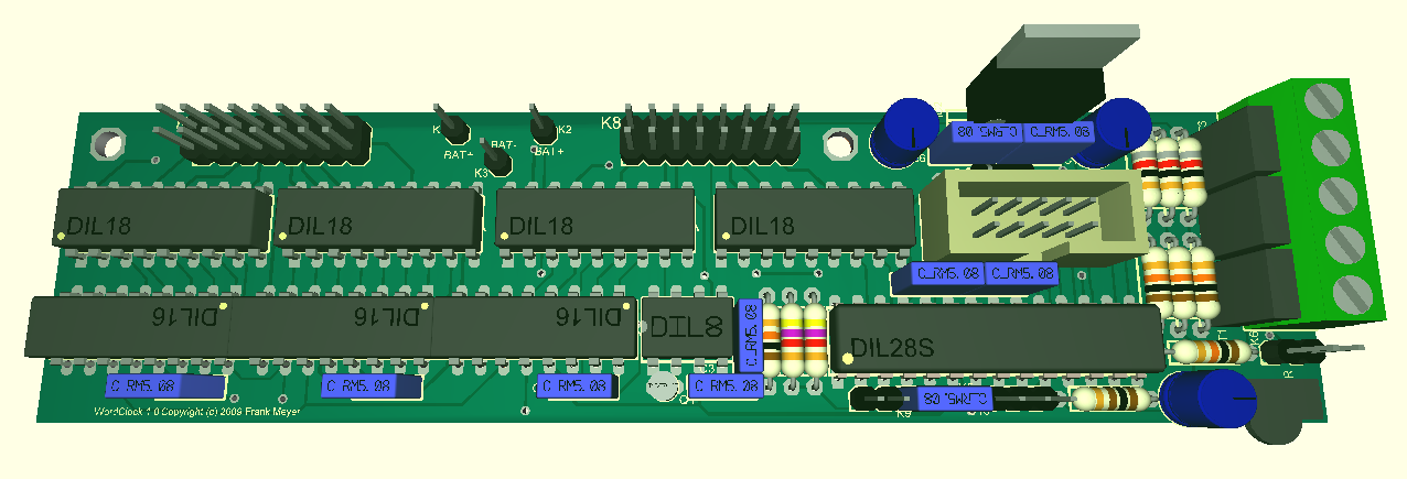

Frank M. schrieb:
> Gruß,
> Frank
Dann werden alle Worte einzeln angesteuert? Falls ja, dann müsste es ja
möglich sein, wie beim Original, die alte Anzeige auszublenden und dabei
die neue Zeit einblenden.
Danke Dir!
Grüße
Torsten
Datum:
Bewertung
0 lesenswert
nicht lesenswert
hab  mal ein kurzes Prog geschrieben, was alle texte erzeugt.
Ausgabe ist in der Datei.
Erst der ossi-modus, dann der Wessi-modus.
was mir dabei halt aufgefallen ist, ist das die eins mit seperaten s
benötigt wird.
Datum:
Bewertung
0 lesenswert
nicht lesenswert
das ausblenden der anzeige, säh sicher gut aus - hab ich mir auch schon
überlegt. allerdings könnte das über die shiftregister eng werden.
mit den fets und pwm kann man nur alle auf einmal dimmen.
einzelnes dimmen müsste man so machen, dass man 100mal pro sekunde kurz
abschaltet, die schiftregister neu läd und wieder anzeigt und quiasi
eine softwarepwm au das eine bit im SR macht.
müsste man schauen, ob man das schnell genug hinkriegt, das es nicht
auffällt.
oder man nimmt doch nen 40 pinner und spart die Shift-register, indem
man alle direkt da dran hängt.
 die pins müssten reichen. man muss die isp-pins ja nicht frei halten.
die idee gefällt mir immer besser
edit:
12 pins gehen durch standardbeschaltung und peripherie verloren,
bleiben 28.
oder man schaltet die stunden auf zwei shiftregister und ordnet die so
an, dass zwei aufeinadnerfolgende stunden auf unterschiedlichen
SR-liegen.
dann kann man über Output-enable da ne sw-PWM drauf geben und einen
einfaden und einen ausfaden.
die resets der SR bracht man nciht verdrahten, da kann man immer
durchschieben
Autor: Christian Laufs (christian72d)
Datum:
Bewertung
Frank wollte nun ja eh auf einen 40 pinner wechseln :)
Torsten

Übrigens:
bei 12V wird mehr als die hälfte der aufgenommenen Leistung in dem 7805
verheizt.
Die die das ding mit 12 v laufen lassen wollen, sollte wohl lieber einen
Schaltregler benutzen.

Ihr gebt ja vielleicht Gas. Da guckt man einen Tag nicht rein.....
Mal ein herzliches Danke schön allen, saubere Arbeit.
Allerdings habe ich auf diesen Thread ein abo was mir beinahe die Box
zugemacht hat.
Ich werde das Wochenende mal alle die eine Frontplatte wollen in ein
Excel Sheet pappen und diejenigen die mir noch keine Mail Adresse
gegeben haben anschreiben.
An diejenigen die von mir nur eine Bestätigung bekommen haben und etwas
unpersönlich (vor allem auch Dir Peter) ein Sorry von mir. Hatte aber
heute wirklich viel Stress und Ärger im Job.
So wie ich das sehe sind es jetzt etwas mehr wie 20 Frontplatten. Hab
noch mit dem Kumpel gesprochen und er meinte daliegt ein sehr guter
Preis drin. ;-)
Ach ja, da kann man sich auch noch Gedanken machen, der Font ist frei
wählbar.
Viele Grüsse,
René

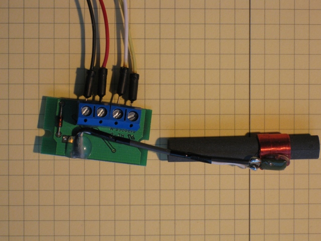

@Frank
Was nimmt man für einen DCF 77 Empfänger? Den von Reichelt?
Im Schaltplan habe ich 32 LEDs gezählt. Reichen die?
(muss gestehen, ich habe nicht alle Posts mehr lesen können)
Den Artikel werde ich nächste Woche machen, übers WE jetzt geht nicht,
hab Kinderwochenende.
Wenn der Schaltplan in etwa steht könnte man sich an Programmieren
machen. Sollte ja nicht so ein grosses Ding werden. Ich glaube da fliegt
schon irgend etwas an Code rum.
Ich würde C oder Assembler bevorzugen.
Bei einer Stromaufnahme von höchstens 50mA kannste das wohl vergessen.
Wem das zuviel ist, der kann ja 9V (oder noch weniger) anlegen.
Gruß,
Frank
Datum:
Bewertung
0 lesenswert
nicht lesenswert
> Soweit war es klar - die Frage ging mehr in die Richtung, ob das
> menschliche Auge so träge ist, dass man das nicht sieht?
Ja, auch mit Schieberegistern wäre ein Fading von der alten auf die neue
Uhrzeit möglich. Das Laden der 3SRs liegt im Mikrosekundenbereich, da
kannst Du ein paar tausend mal in der Sekunde die Ausgabe wechseln und
so ein Überblenden hinbekommen. Das kann Dein Auge nicht mehr auflösen.
Aber wie gesagt: ein 40-Pin-Atmega ist allemal kleiner als ein 28er Pin
plus 3 SRs.
Deshalb werde ich das sowieso ändern.
Gruß,
Frank
Datum:
Bewertung
0 lesenswert
nicht lesenswert
Rene H. schrieb:
> @Frank
Den kenne ich zwar nicht, aber ich meine, hier im Forum schon gelesen zu
haben, dass den einer zum Laufen bekommen hat. Die Wahl des
DCF-Empfängers ist wohl unkritisch. Open-Collector haben die wohl alle.
Und damit dürfte das Telegramm mehr oder minder bei allen gleich
aussehen.
23/24 Wörter + 4 LEDs für die Minuten macht 28 Ausgänge. Aber pro
Ausgang können dann mehrere LEDs (parallel und/oder in Reihe)
angeschlossen werden, je nachdem, wie lang das Wort ist. Hinter jedem
Buchstaben sollte schon eine LED stecken.
Gruß,
Frank

Finde das Projekt auch klasse und habe mir mal ein paar Gedanken gemacht
wie man die Frontplatte gestalten könnte. Vor allem auch unter dem
Gesichtspunkt, dass die nicht leuchtenden Buchstaben ebenfalls schwarz
sind und somit kaum auffallen... Das würde bei mir dadurch erreicht,
dass man die gesamte Platine schwarz lackiert und nur die Linsen der
LEDs frei lässt...
Datum:
Bewertung
0 lesenswert
nicht lesenswert
> LEDs frei lässt...
Ich würde die LEDs nicht auf die eigentliche Platine aufbringen, weil
man dann doch wieder auf eine bestimmte Größe festgelegt ist.
Und wie willst du die Buchstaben fein wegfräsen? Da finde ich meine Idee
mit den Folien vom Folienschneider schon einfacher, wenn auch evtl.
nicht ganz so günstig.

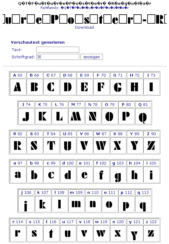

Autor: Gast (Gast)
Datum:
Bewertung
0 lesenswert
nicht lesenswert

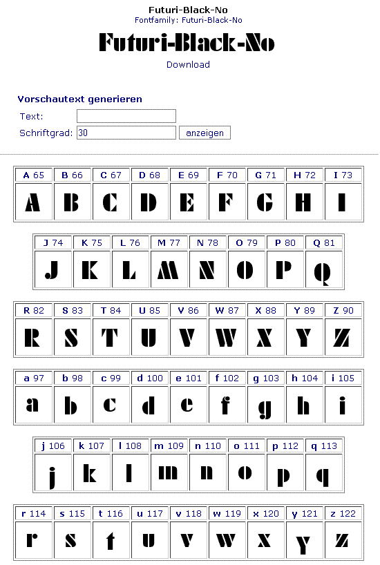

Was ist eigentlich mit Buchstaben wie dem Ö in Zwölf oder dem A in nach?
Nur Fräsen ist da nicht drin, sonst fallen ja die Innenteile weg...
Irgendwie muss darunter also noch eine Trägerplatte sein, welche diese
Teile dann hält...

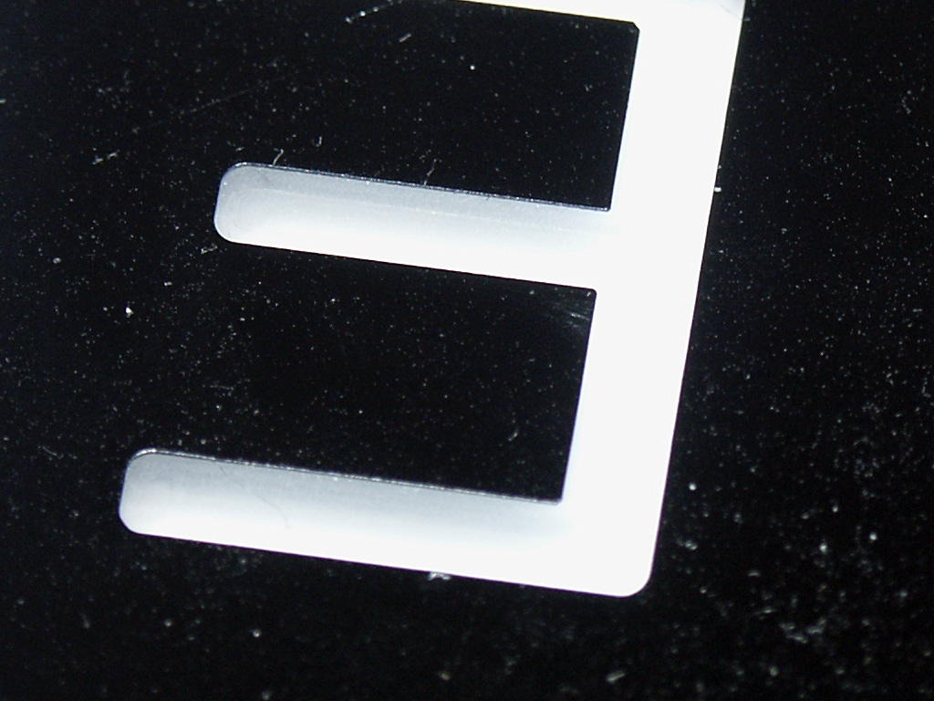

Autor: Blablubb (Gast)
Datum:
Bewertung
0 lesenswert
nicht lesenswert
Bin der mit der Skizze oben
@Christian:
Ein Bekannter von mir hat so eine Eigenbau CNC Fräse, den hätte ich
jetzt gebeten die Platte zu bearbeiten. Ich könnte mir vorstellen, dass
eine Platte mit gefrästen Buchstaben dazu führt dass das Licht weniger
streut und dadurch die Buchstaben schärfer erscheinen.
Zu den LEDs hast du Recht, eventuell wäre es sogar von der Ausleuchtung
besser wenn man die LEDs von der Seite auf das Plexi leuchten lässt,
könnte dann weniger Punktuell aussehen...

Ich bin immernoch für die Alu-Front. Darunter würde ich mir auch noch
ein milchiges Plexiglas kleben, woran dann auch noch Teile der
'schwierigen' Buchstaben geklebt werden können. Außerdem verdeckt es die
LEDs

Die Alufrontplatte die wir machen besteht aus einer Aluplatte (Elox.
gebürstet) darunter ist bereits eine Plexi Scheibe Festgeklebt (das
Material wird so eingekauft und wird für beleuchtete Werbe und Firmen
Tafel verwendet. Die Buchstaben werden nur aus dem Alu gefräst, so das A
oder Ö kein Problem darstellen.
Der der das macht, hat eine eigene Firma für solche Sachen
(Firmentafeln, Pokale etc.). Deshalb denke ich kommt das am besten.
Sobald er aus den Ferien ist, werde ich hier die Bilder reinstellen und
Ich habs versucht, es klappt aber nicht. Bei einem 40-Pinner fehlen mir
immer noch 3 I/Os, selbst wenn ich auf den ISP-Anschluss verzichte.
Es bleibt also beim ATMega8.
Das lass ich auch so, die UDNs kosten 4-5 mal soviel wie die ULNs. Und
das eine UDN sollte schnell genug für die RGB-PWM zu sein.
Ein Überblenden sollte man auch mit den Schieberegistern hinbekommen,
alles eine Frage der Schnelligkeit.
Also bleibt der Schaltplan so, wie er ist. Eins hatte ich noch
vergessen: den Anschluss für die Lithium-Knopfzelle zum Puffern des
RTC-ICs. Werde ich noch reinbauen.
Leider hat sich immer noch niemand gemeldet, eine LED-Platine zu
entwerfen. Braucht da vielleicht jemand lediglich etwas Input, um
loszulegen? Ich kann da gerne eine Vorlage machen.
Gruß,
Frank

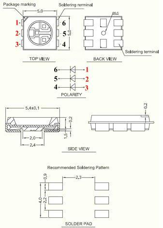

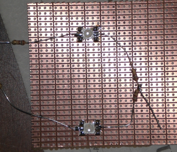

Hm, RGB-LEDs, bei denen man R,G und B einzeln über die Anode ansteuern
kann, gibt es offenbar nur in 3-Chip-Technik und sind dementsprechend
teuer (1,50 EUR pro Stück, s.
http://www.led-tech.de/de/Leuchtdioden/SMD-LEDs/Sa...
Daher habe ich die Logik nun doch umgedreht: ULNs durch UDNs ersetzt und
den bisherigen UDN durch drei MOSFETs. Ist insgesamt doch günstiger.
Schaltplan anbei.

Datum:
Bewertung
0 lesenswert
nicht lesenswert
Simon K. schrieb:
> Man kann die Leitungen vom ISP Anschluss auch für andere Sachen
> mitverwenden, das nur am Rande...
Latürnich, das weiß ich, ist auch nett, wenn die LEDs beim Programmieren
mitblitzen. Und die ULN2803 haben auch schon die nette Eigenschaft, dass
sie am Eingang nicht gerade hochohmig sind und den Programmer
wunderschön nach unten ziehen.
> Übrigens, die Platine ohne ISP zu fertigen macht so gut wie keinen Sinn.
> Das Ding heißt In Circuit Programming und nicht
> Rauszieh-Programmier-Reinsteck-Pfriemel-Programming.
Der ISP ist in meiner Variante drin. Und wenn Du mal genau in den
Schaltplan guckst, ist MOSI und ein PWM-Kanal bei der 28-Pin-Variante
ein- und derselbe Pin.
> Im Übrigen lässt sich PWM und Multiplexing sehr wohl mit einander
> verbinden. Oder was meinst du, wie Graustufen LCDs funktionieren...
Du hast mein Posting falsch verstanden, ich lehnte das Multiplexing
wegen den RGB-Farben(!) ab. Klar kannst Du Graustufen multiplexen. Ich
multiplexe in meiner Variante ja auch, wenn man es genau sieht, nämlich
Datum:
Bewertung
0 lesenswert
nicht lesenswert
Bert schrieb:

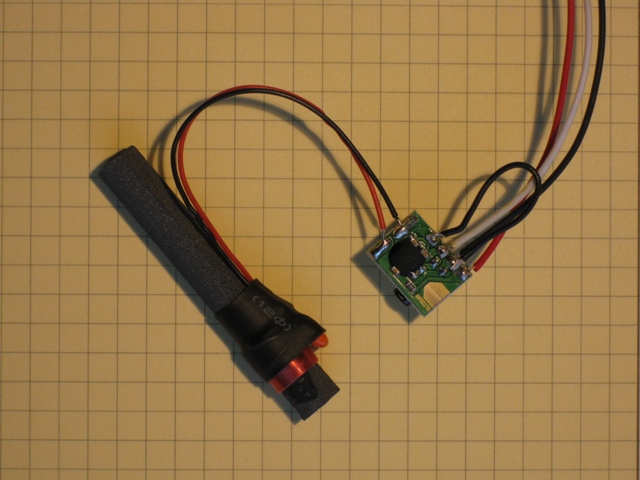

> Hoffe nur, dass der Empfang durch die Frontplatte oder die Nähe zum
> Controller etc. zu sehr gestört wird

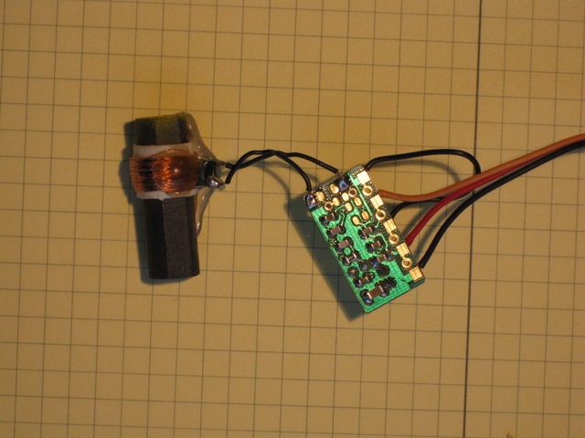

Direkt daneben wird es vermutlich nicht klappen. Habe bei mir den
Empfänger ca 10 cm vom μC entfernt und das klappt ohne Probleme.
Rene H. schrieb:
> @Frank

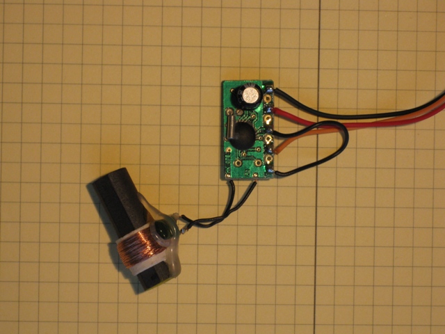

In meinem aktuellen Projekt verwende ich den DCF Empfänger von Conrad.
Der Laden liegt auf dem Heimweg und da hole ich mir dann immer
Experimentier Zeugs. Bei der nächsten Reichelt Bestellung packen ich
einen von denen dabei. Im Ende ist das aber alles das selbe.

Folgende Matrix wäre auch möglich:
  1  2  3  4  5
1  uhr  fünf  zehn  viertel  nach
2  vor  halb  ein  s  zwei
3  drei  vier  fünf  sechs  sieben
4  acht  neun  zehn  elf  zwölf
Mit der Matrix passt das sogar an den Mega8. Wenn ich mich nicht
verzählt haben:
Pin  Verwendung
1  Matrix X 1
2  Matrix X 2
3  Matrix X 3
4  Matrix X 4
5  Matrix X 5
6  Matrix Y 1
7  Matrix Y 2
8  Matrix Y 3
9  Matrix Y 4
10  DCF77
11  IR
12  SCL
13  SDA
14  LDR
15  PWM R
16  PWM G
17  PWM B
22
23
