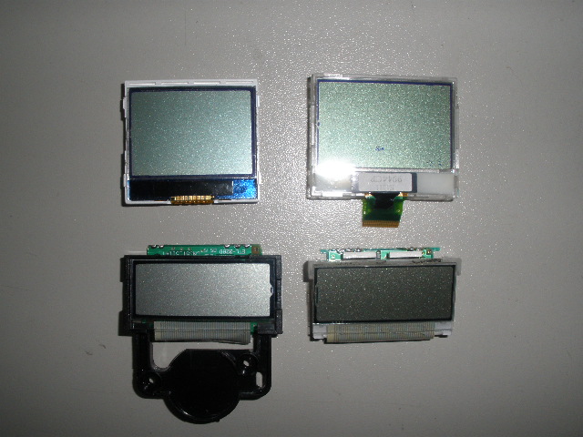

Ich habe eine Menge von ausgebauten LCD-Anzeigen von Handys oder anderen
Geräten herumliegen, aber an den teils kryptischen Bezeichnungen finde
ich
nichts im Internet.
Siehe Bild
links oben   "HP10534R-DAO-CD-1U24851-Z1508_A119  060260"
rechts oben  "E111 darunter 9944CP"
links unten  "CN_SY_S1141" seitlich  "EP-SW4  35-50-01 00"
rechts unten "NHL4806  DS205" Rückseite "35-4934-02-00"
Für Infos zu diesen Teilen bin ich sehr dankbar.

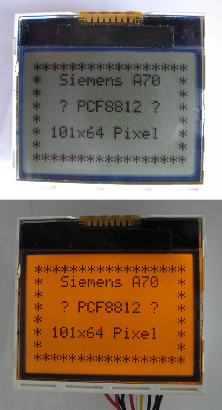

falls es noch interessiert: das Display links oben ist von einem Siemens
A70 (EU) bzw. A71 (Amerika) mit 101x64 Pixel (sw). Controller könnte ein
PCF8812 von Philips oder ein ST754x Sitronix sein.

Hi Paul,
für die Initialisierung des Displays hat mir ein Blick auf diese Seite
viel weiter geholfen:
http://cvieth.bplaced.net/elektronik_lcd_display.html

@The_ride: also oben angegebener Link + Datenblatt sollten eigentlich
reichen zur kompletten Ansteuerung des Displays!?
Anbei A70 Init mit Balkendemo (mehr habe ich unterwegs gerade nicht
greifbar).

Aufgrund mehrerer Mailanfragen hier mal eine rudimentäre Umsetzung einer
Displayansteuerung über die UART mit einem A70 Display...
Um flexibel zu sein habe ich eine Soft-SPI verwendet.
Weitere Anfragen, Anmerkungen und konstruktive Kritik bitte gleich ins
Forum!
